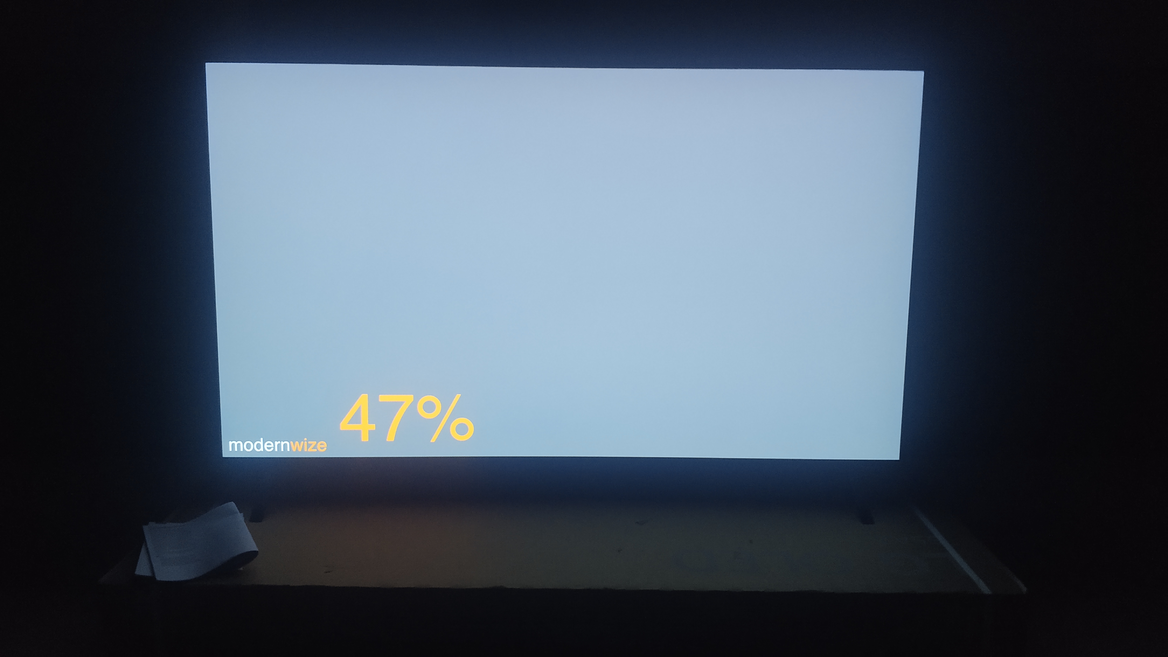

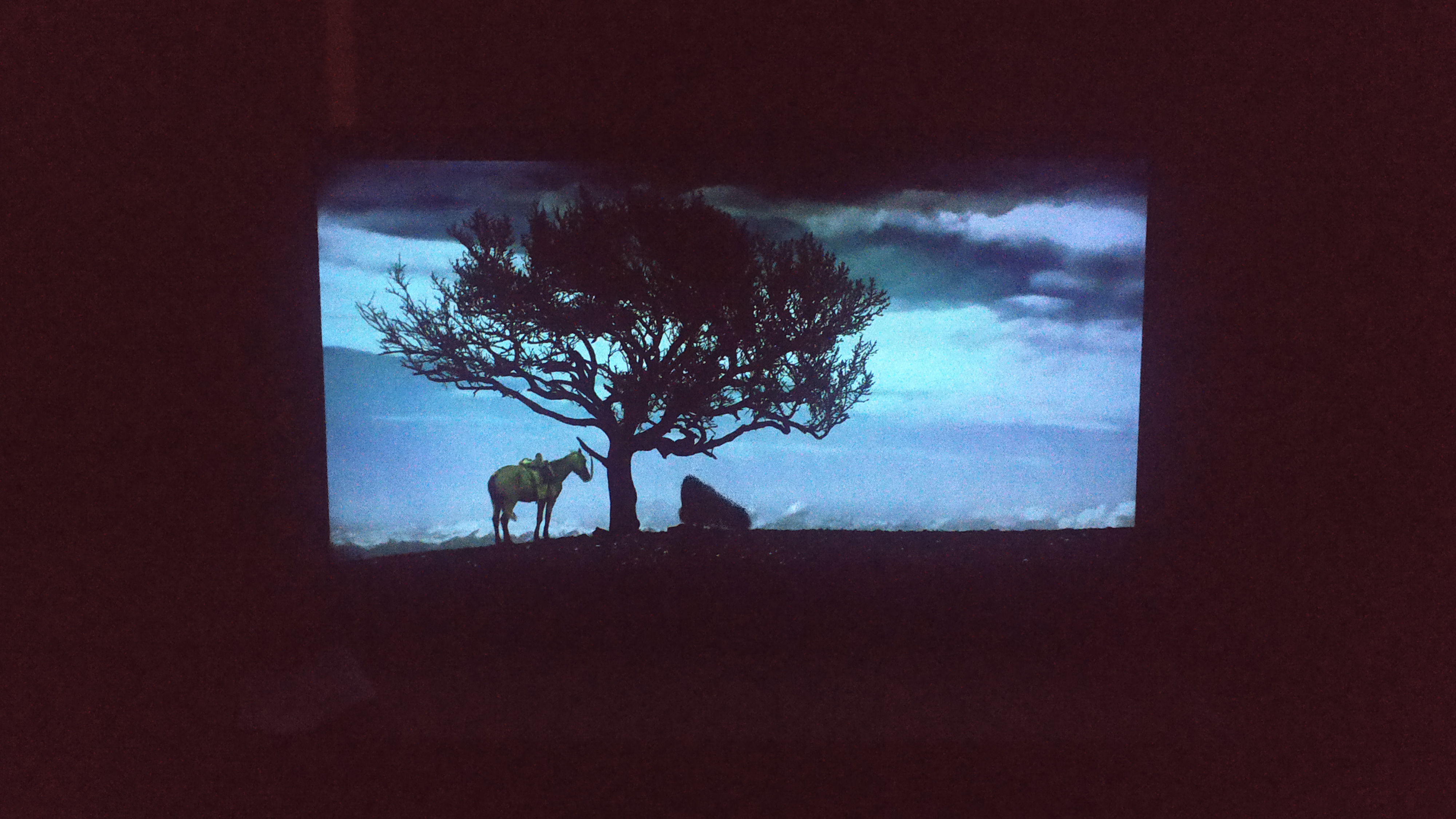

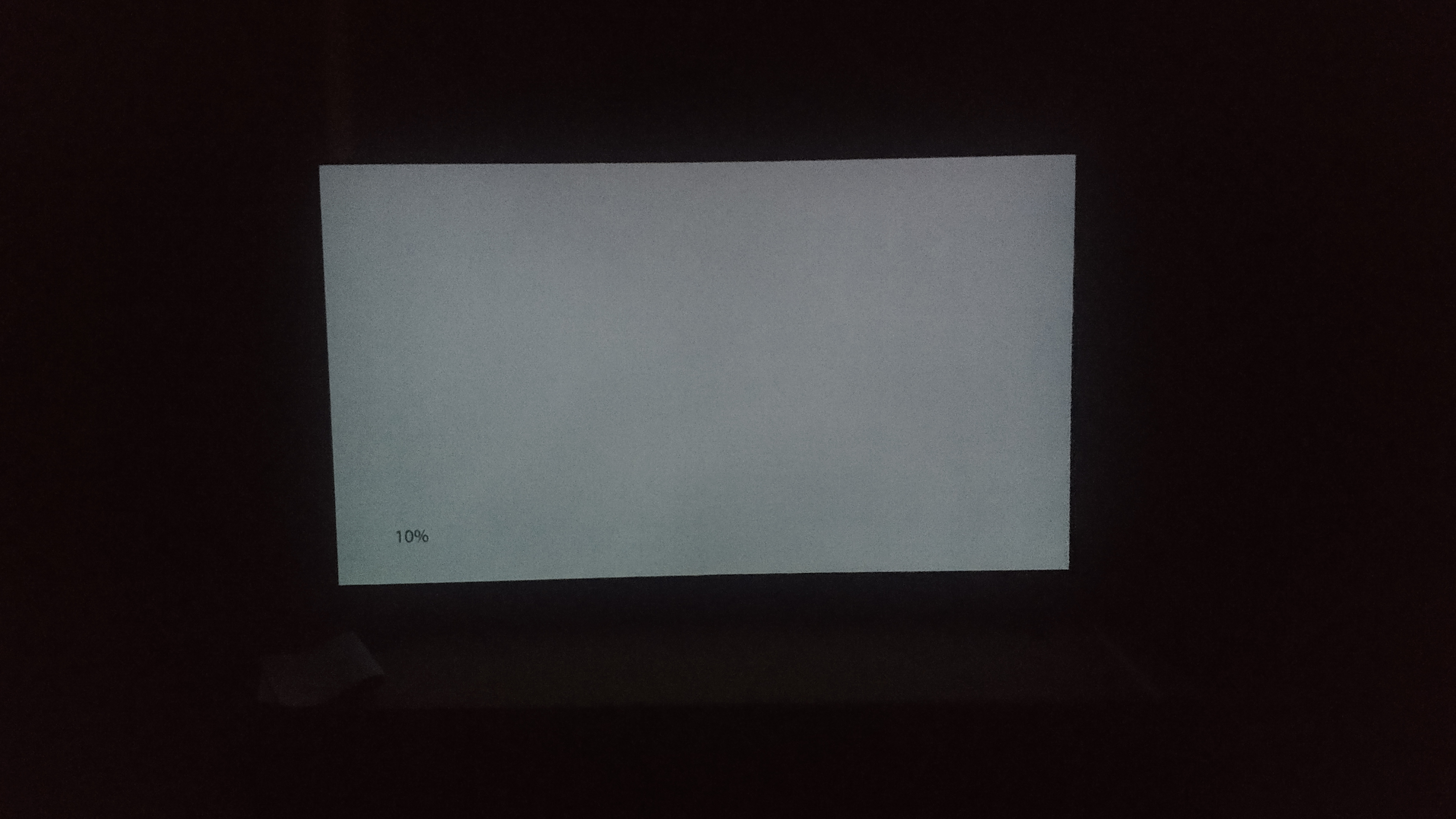

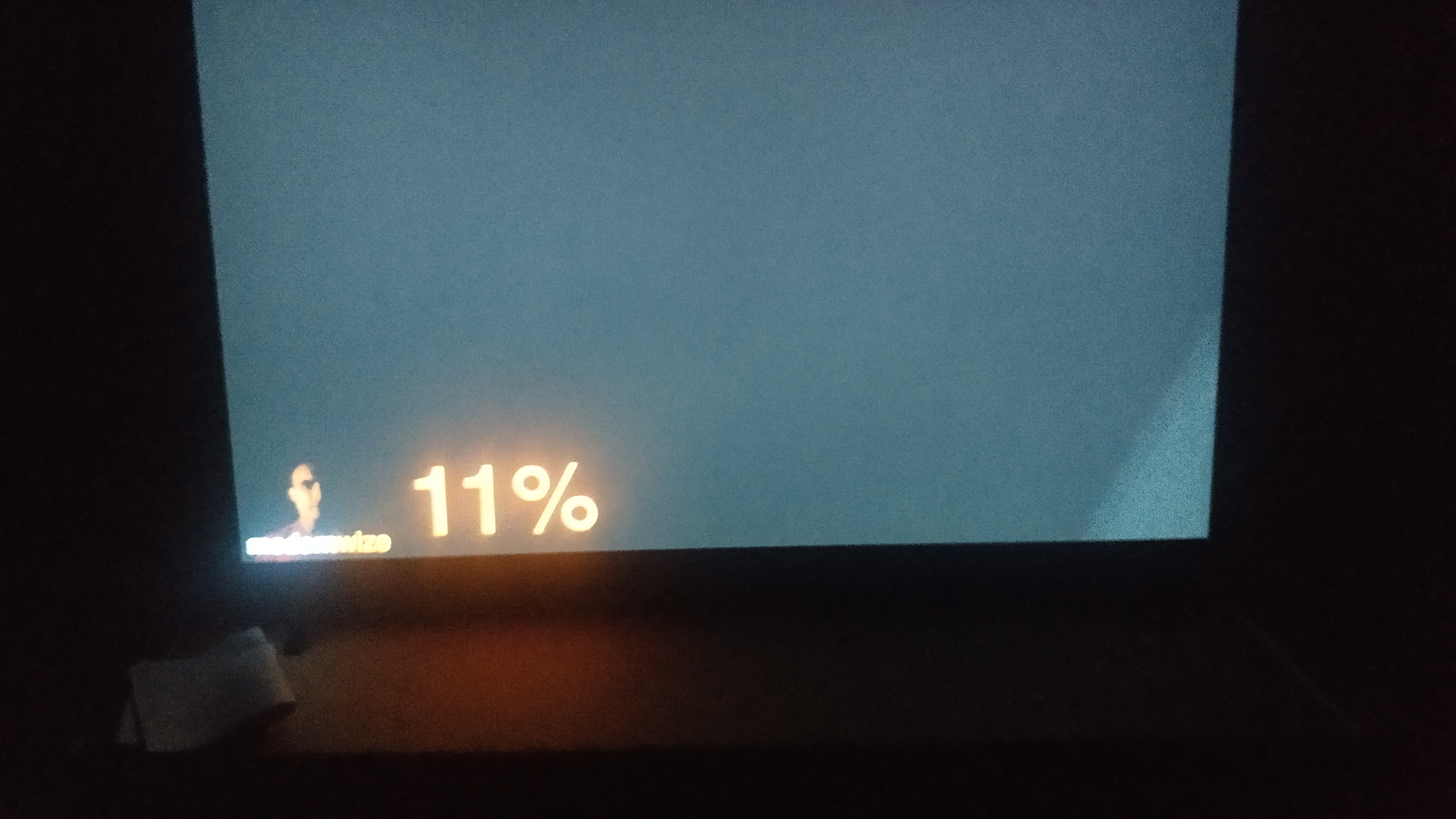

Hocam testleri yaptım. Gözüme batan bir şey olmadı. Tam olarak ne arıyorum onu da çok anlamadım ama.
Asıl oneli olan önceki mesajda dediğim sağ taraftaki vertical banding iki gündür yok. Özellikle Disney plus açınca mavi renkte sırıtıyordu şimdi baktığımda yok.
Yani iade konusunda kararsızım. İade edersem cs modelini almayi düşüneceğim ama onun da fiyatı epey uçmuş. 🥴

3 yıl
Aslında fotoğrafını paylaştığınız testin başında aramanız/bakmanız gereken sorun anlatılıyor:
https://www.youtube.com/watch?v=dP4vEGREGD4&feature=youtu.be
Sizinde yazdığınız gibi fotoğraflara göre şu an için sorun gözükmüyor 👍🏻...
