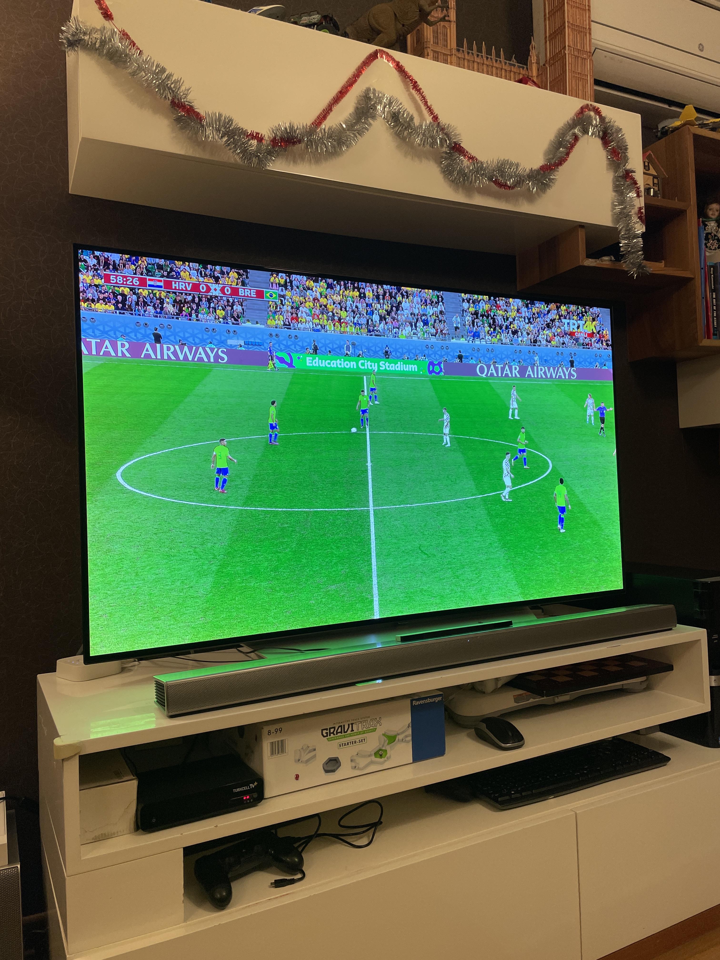

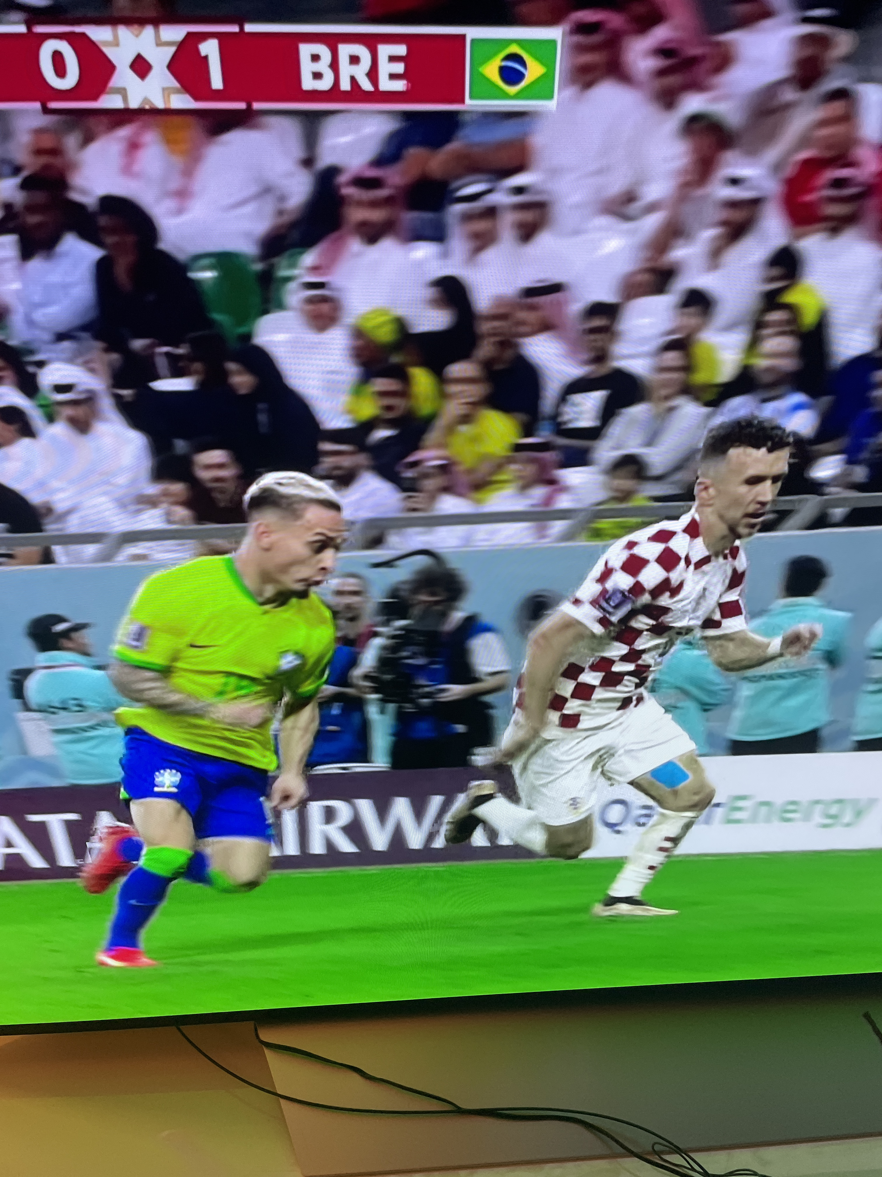

Arkadaslar ekranfa sari renkerin yesil gorunmesi gibi bir sorunu olan var mi? Gorebileceginiz gibi brezilya formalari yesil gorunuyor. Tribunler sari gorunuyor. Yazilimsal mi yoksa panel mi bozuldu anlayamadim. Eskiden tamirciler olurdu burda:) yok mu kimse?
3 yıl
Direk uydudan izlediğinizi varsayıyorum arada başka cihaz yok olarak, oled care konfor moduna alıp deneyin düzelirse, resim ayarlarındandır.

TRT 4K eğer HDR yayına geçtiyse, dahili uydu alıcı yerine harici uydu alıcı (yada resimdeki TV+) kullanıyorsanız ve bu cihazın HDR desteği yoksa renkler öyle görünür. TRT1'de sorun yoksa dediğim gibidir. TRT1 de de aynı durum varsa televizyon ile ilgili bir sıkıntı vardır.
Ben TV+ aplikasyonu üzerinden izliyorum. TRT 4K ve TRT1 de sorun yok. İzleyecekseniz TRT1'de 50fps görüntü var, daha iyi.
Televizyonun dahili uydu alıcısında sorun olmaması gerekir.

Malesef trt1 norma hd kanalda da formalar yesil. Isin ilginc tarafi sari saclari dogru goruyorum:)

Söylediğime cevap vermediğiniz için yorum yapamayacağım. Cihazlar ile ilgili kısım önemli.
Bu mesajda bahsedilenler: @tsulhan
3 yıl
Tv+ kullanmiyorum. Tv nin dahili uydusu uzerineden izliyorum yayini.
Bu mesajda bahsedilenler: @mcgoktug
3 yıl
Televizyonu kapatıp 10 dk bekleyin ve tık sesi geldikten sonra fişten çekin. 1-2 dakika bekledikten sonra tekrar bağlayın ve açın.
Renk profillerini değiştirin Standart-Eco-Oyun.
TRT aplikasyonunu indirip online olarak kanalı izleyin. Renkler orada da aynı mı karşılaştırın.
Aplikasyonda normal, uydu yayında sorun varsa sorun uydu alıcı tarafındadır. Her ikisinde de aynı sorun varsa Panel ile ilgili olabilir.
Sorun hala devam ediyorsa OLED Care ile piksel temizlemeyi çalıştırın. Yine çözülmediyse servis çağırabilirsiniz.

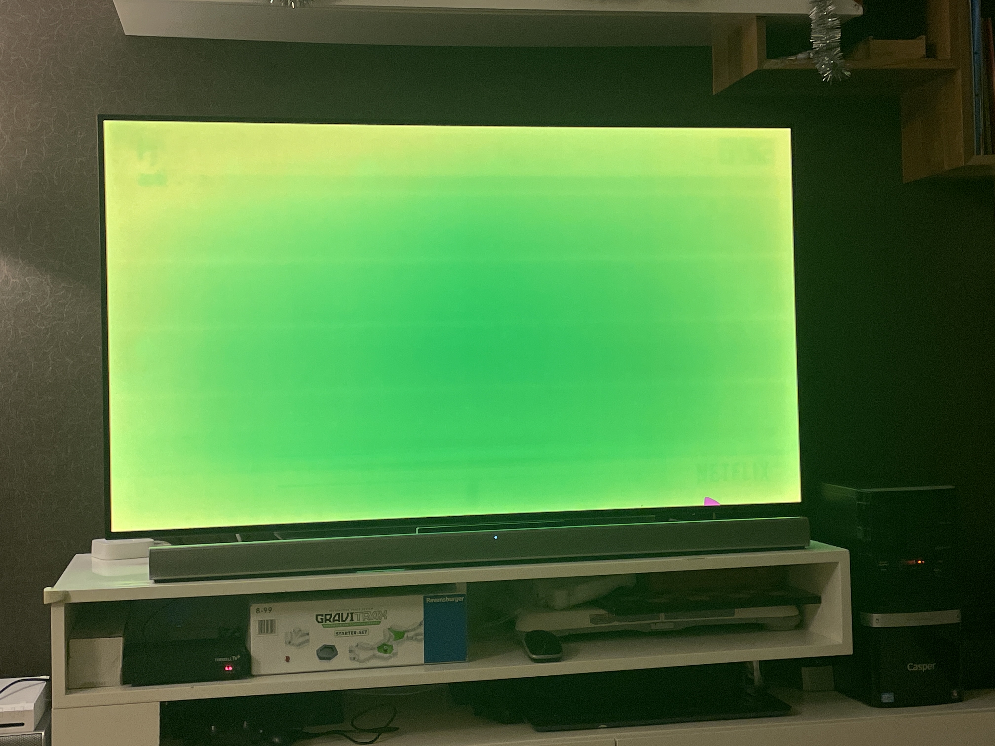

Bu arada sorun sadece trt1 de degil ;) masterchef te limonlar da yesil gorunuyor :) ekranin ortasinda kalan butun sarilar yesilimsi gorunuyor.
Resimde youtube tan actigim sari rengi gorebilirsiniz.
Bence fena patlamis.
3 yıl
Televizyon modelini yazmamıştınız ama son fotoda gördüğüm imleç renginden eski seri olduğunu anladım. Sorunun panel kaynaklı olması muhtemel.

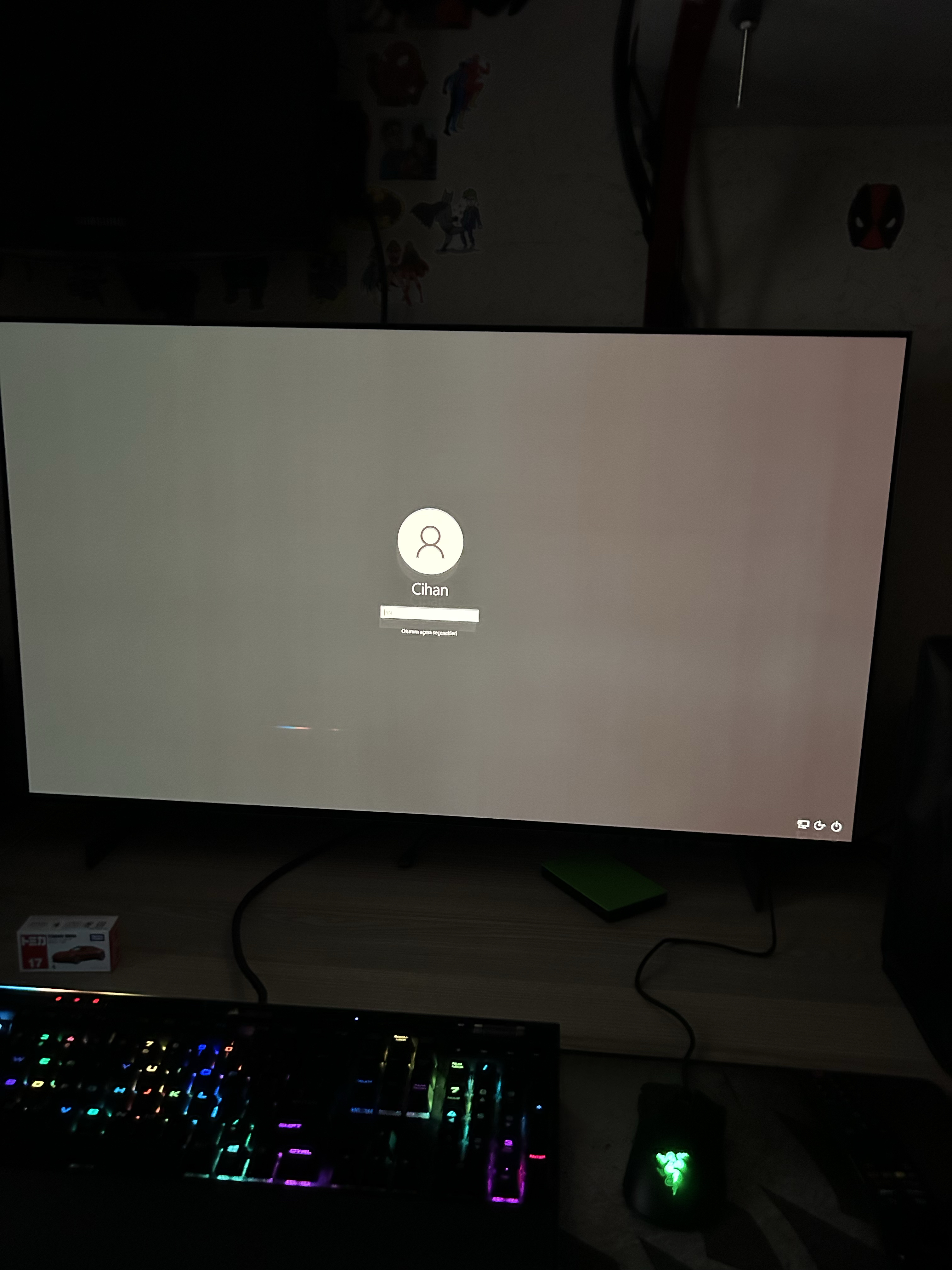

Benim grilerde sağda pembeleşme var ama sonradan olmadı ilk aldığımda vardı bu bir sorun mudur?

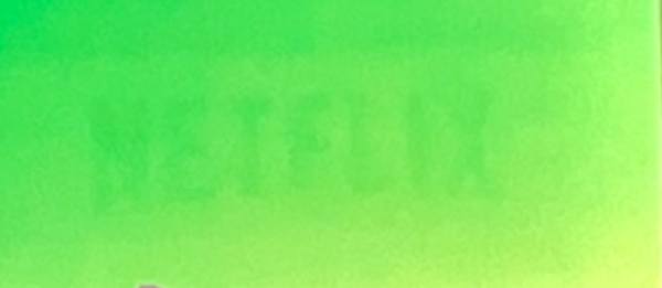

Hocam netflix yanığı nasıl oldu ya
3 yıl
birden aklına yanmak gelmiş ve yanmış, o an ekranda netflix varmış gibi. o yazı yanacak kadar statik bir şey değil.
