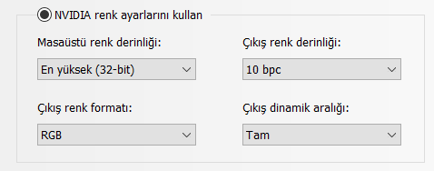

warm 2, c1 tvde warm 50 mi oluyor ? birde niye custom ayar ekleme koymazlar anlamıyorum niye default ayarın üstüne kaydetmek zorundayız
ben uzun olsun diye hdmi 2.0b kablo aldım 4k 120hz aktif oluyor alttaki siteden bakınca da 120hz gösteriyor onuda anlamadım nasıl oluyor
https://www.testufo.com/refreshrate
< Bu mesaj bu kişi tarafından değiştirildi Shovel Knight -- 7 Mayıs 2022; 11:45:29 >
Bu mesaja 3 cevap geldi.

Görüntü aktarımında ekstra özellikler devrede olmadığı sürece 4K 120hz'de sorun olmuyor sanırım. VRR, ALLM, FreeSync, Dolby Vision-Atmos gibi ekstra özellikler eklendiğinde artık kablo ve HDMI versiyonu, tam bant genişliği desteği önem arzetmeye başlıyor.
Bu mesajda bahsedilenler: @Shovel Knight
3 yıl
4K 120Hz 8bit 4:2:0 Chroma Sampling ile HDMI 2.0b kablo (High Speed with Ethernet) kullanılır. VRR ve Dolby Atmos gibi teknolojiler desteklenmeyebilir.
https://www.murideo.com/hdmi-21-bandwidth-calculator.html
< Bu mesaj bu kişi tarafından değiştirildi mcgoktug -- 7 Mayıs 2022; 22:44:30 >
3 yıl
Hocam C1 ile HDMI 2.0 kablo kullanarak resmen cihazı yastıkla boğuyorsunuz, öyle diyeyim. 2.1 kablo ile 4K + 120 Hz + HDR + GSync + 10 bit her şeyi full sağlıyor cihaz çünkü (bağladığınız cihazın da output'u sağlıyor olması lazım tabi)
3 yıl
Ben 2.0b high speed kabloyu SN11RG ile Dolby Atmosu sorunsuz olarak kullanıyorum.
Bu mesajda bahsedilenler: @mcgoktug
