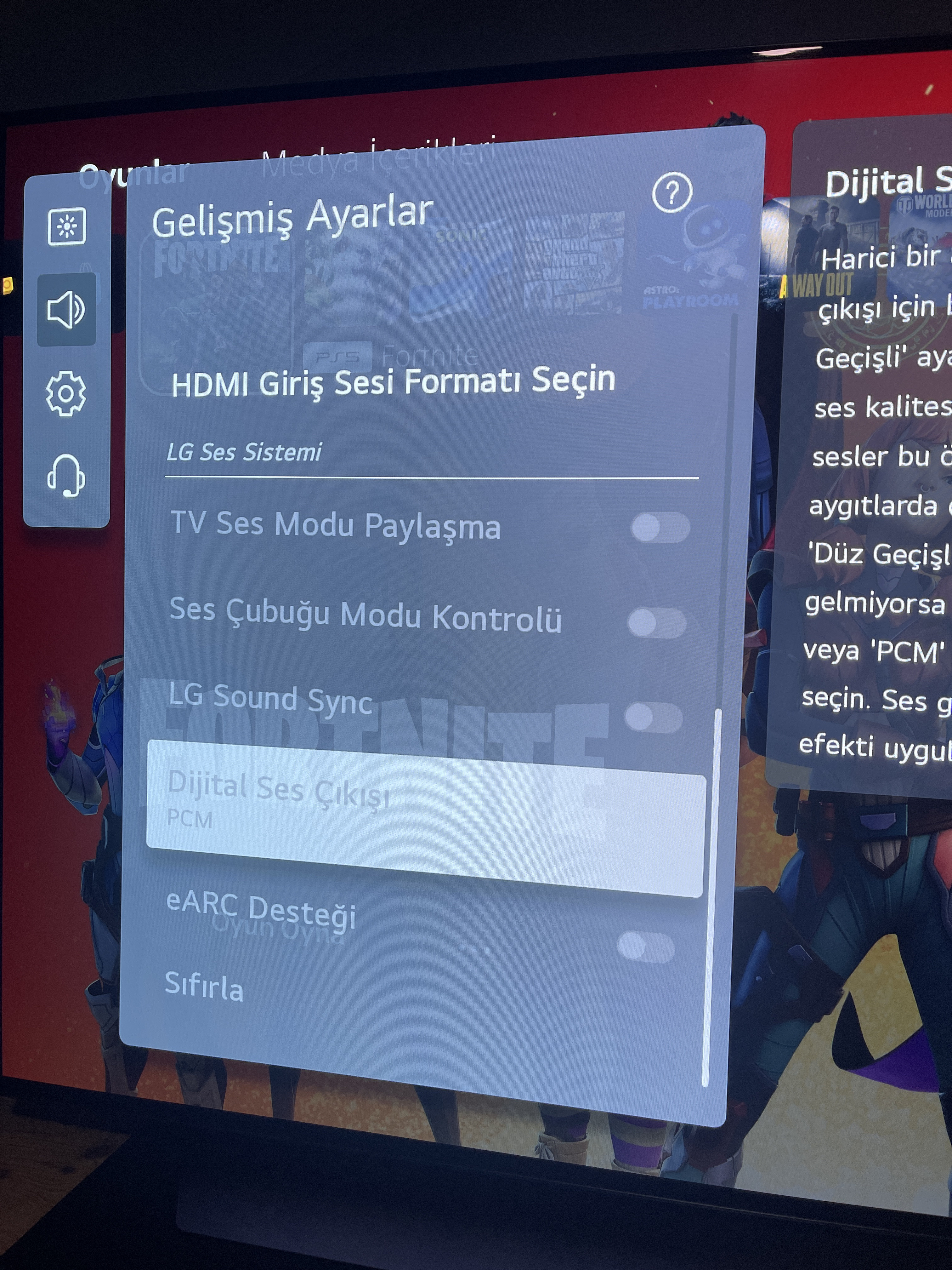

Hocam selam bumu tam olarak dediğiniz ?
Bu mesajda bahsedilenler: @leonheart07
3 yıl
3 yıl
Bahsettiğim ayar bu hocam;
Bu mesajda bahsedilenler: @DIE

100 Hz diye bir şey yok.
60Hz ve 120Hz destekli oyunlar var.
PS5 menüsünden;
Display ayarlarda 120 çıktısı: ON olmalı.
Game presents de Performans seçili olmalı
Bu iki ayar açıksa, oyunda destek varsa, oyun ayarlarında 120 FPS ya da Hz ayarını açabilirsiniz oyun ayarlarından.
Bu kadar.

Oraya ben ne hikmetse dokunamıyorım Lg sistemi altındaki fonksiyonlar çalışmıyor
3 yıl
eARC olan HDMI portuna yada optik ses çıkışına bağlı bir cihaz olmazsa o ayarlar aktif olmaz.

Z5500’ü TV nin optic çıkışına bağlayınca bende açılıyor o özellikler. Belki de yukarıdaki seçeneklere bağlı olarak o menü aktif oluyordur, bilemedim açıkçası hocam ama o seçeneği otomatik yapınca PS5’den de, Xbox’dan da digital surround sesi almayı başardım, bundan eminim. Hedef doğru yani:)
