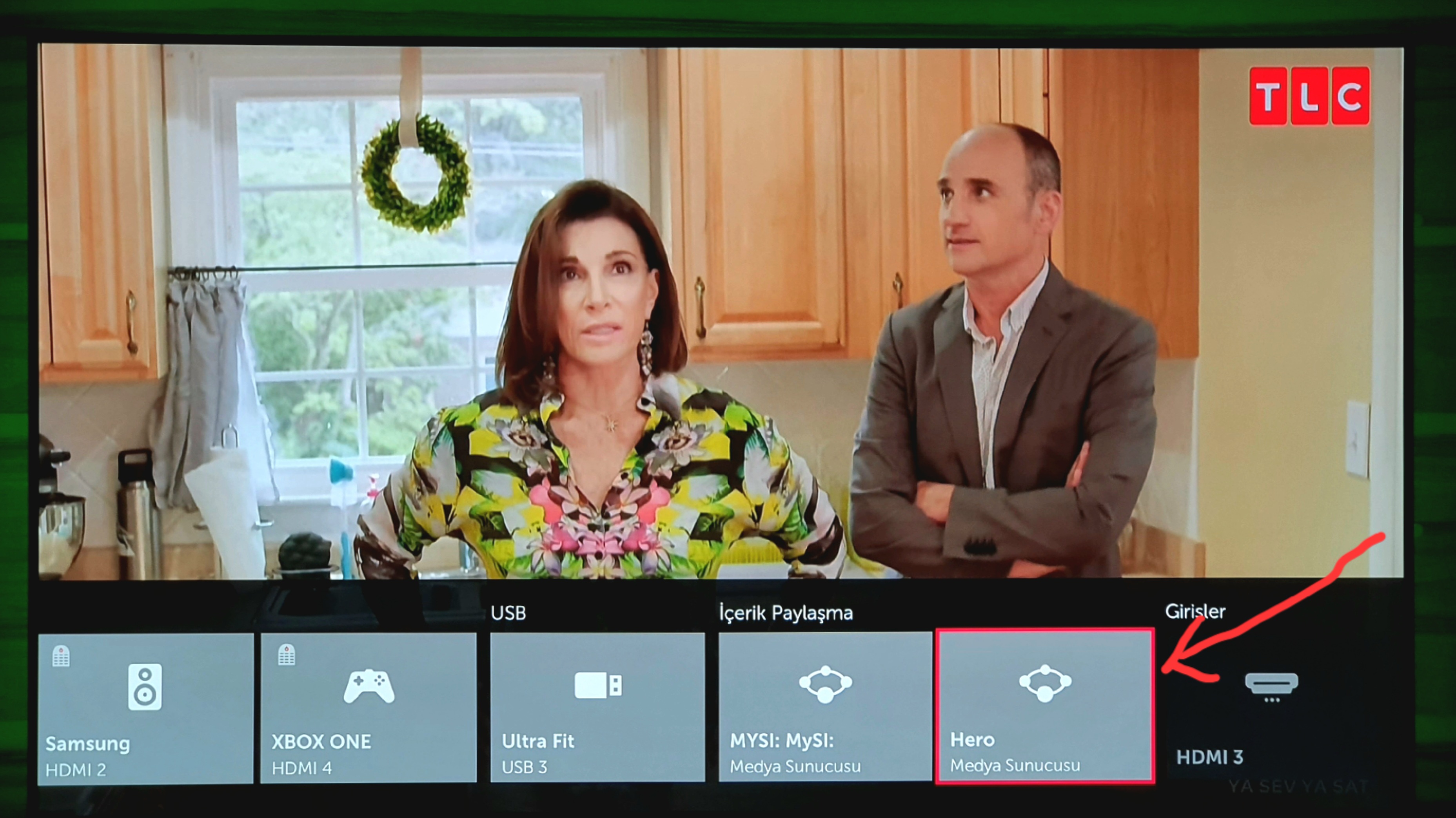

Aynı durum bende de yaşanıyor ben daha çok medya oynatıcısnı kullanıyorum tv 8 izliyorum kanal olarak sadece geçiş yaparken sinyal yok hatta bir keresinde veri alınıyor diye bir yazı çıkardı kanalı aşagı yukarı değişitirince direkt geliyor normal kanal yayınını saatlerce izlerken böyle bir durum olmuyor bu olayda her zaman olmuyor arada sırada
