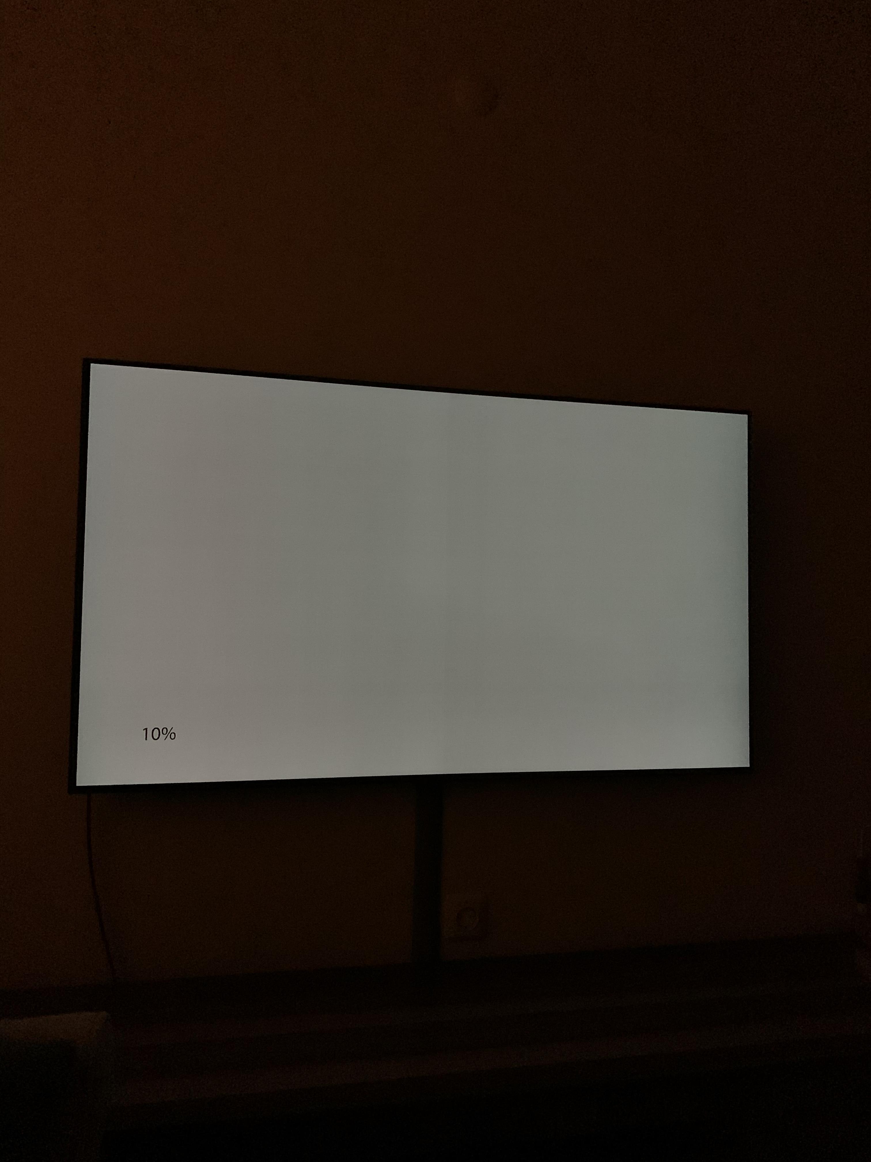

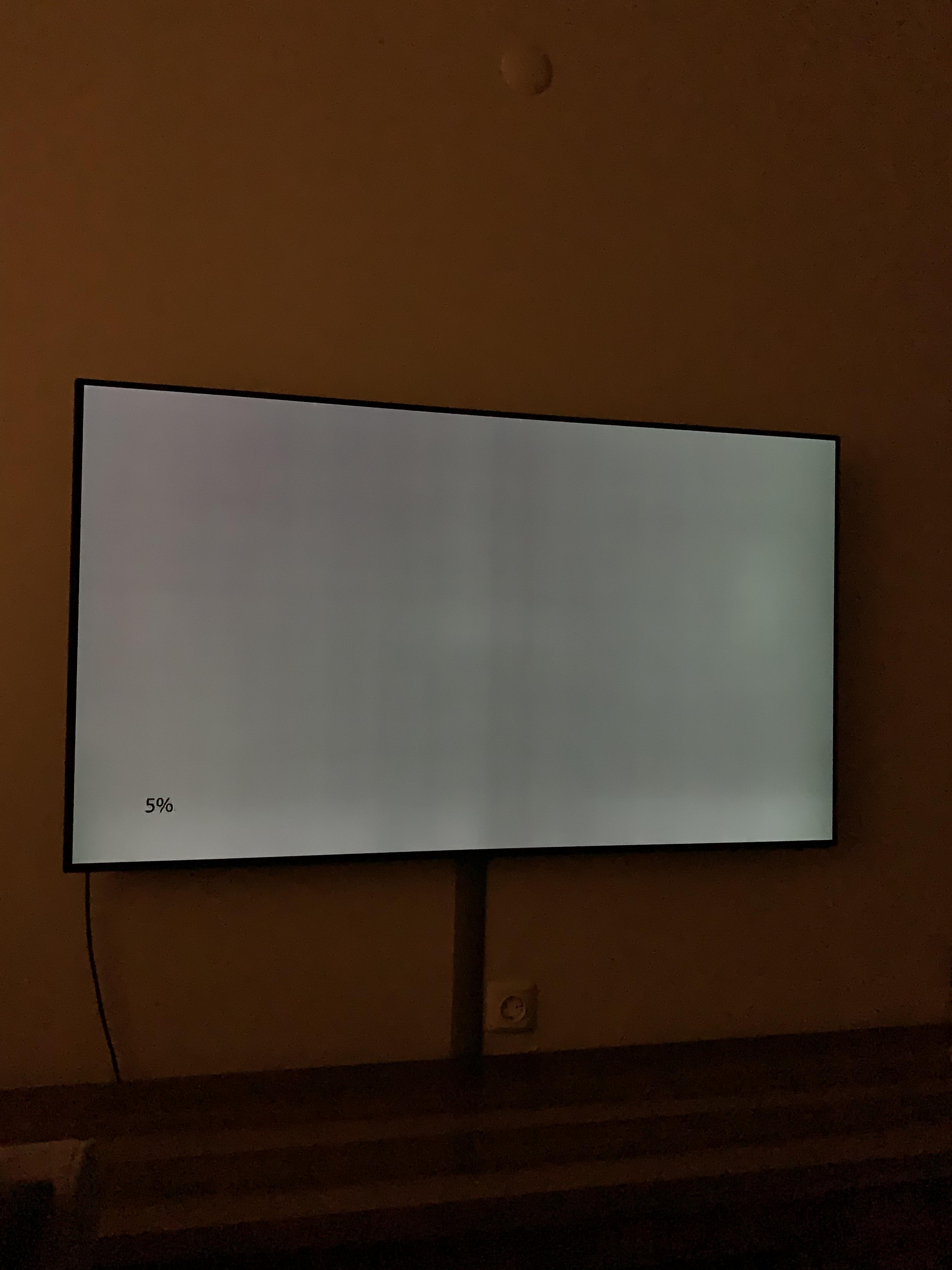

@StreamRolleR Hocam merhabalar. İlk sayfadaki yazınızı inceledim ve testleri yaptım Benim C1 55 te, banding test yapınca aşağıdaki görüntü ortaya çıktı karanlık oda da. %5 te ki görüntü sanki banding var gibi geldi siz ne dersiniz?

Merhaba hocam
Ilk bi 200H rodaj yapin sonra bir kereye mahsus pixel refresh atın, Banding content izlerken rahatsız ederse değişim yaparsınız. Bendede var aynı derecede alıştım zamanla ama bazen direk göze takılıyor
