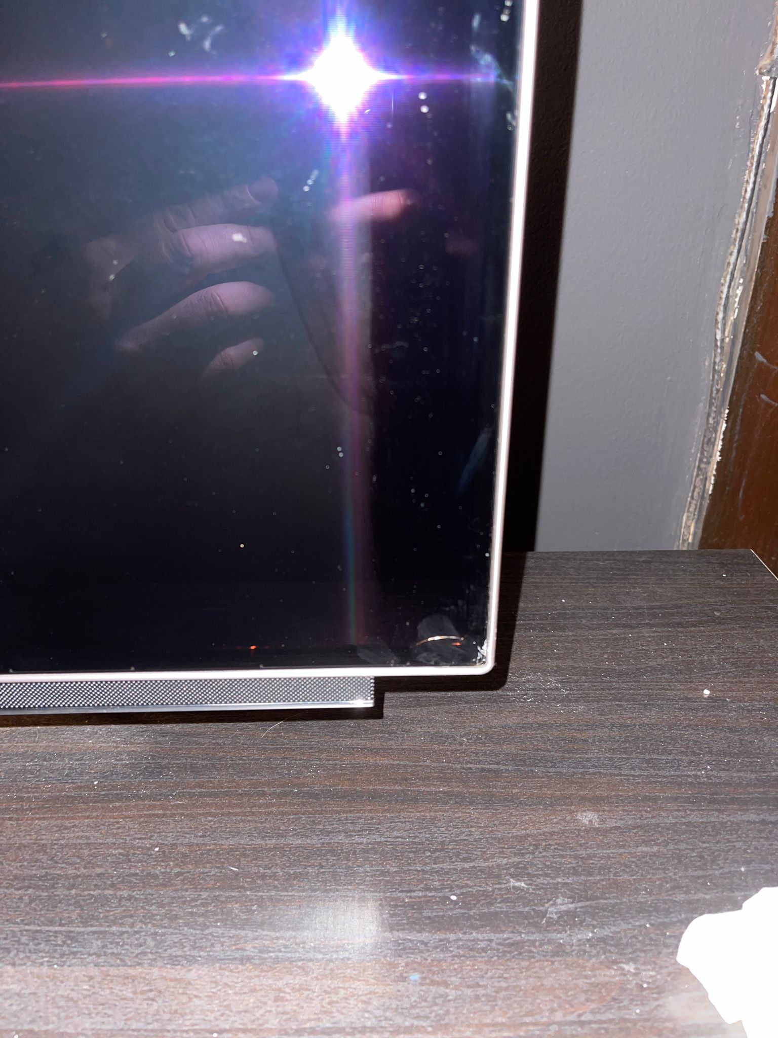

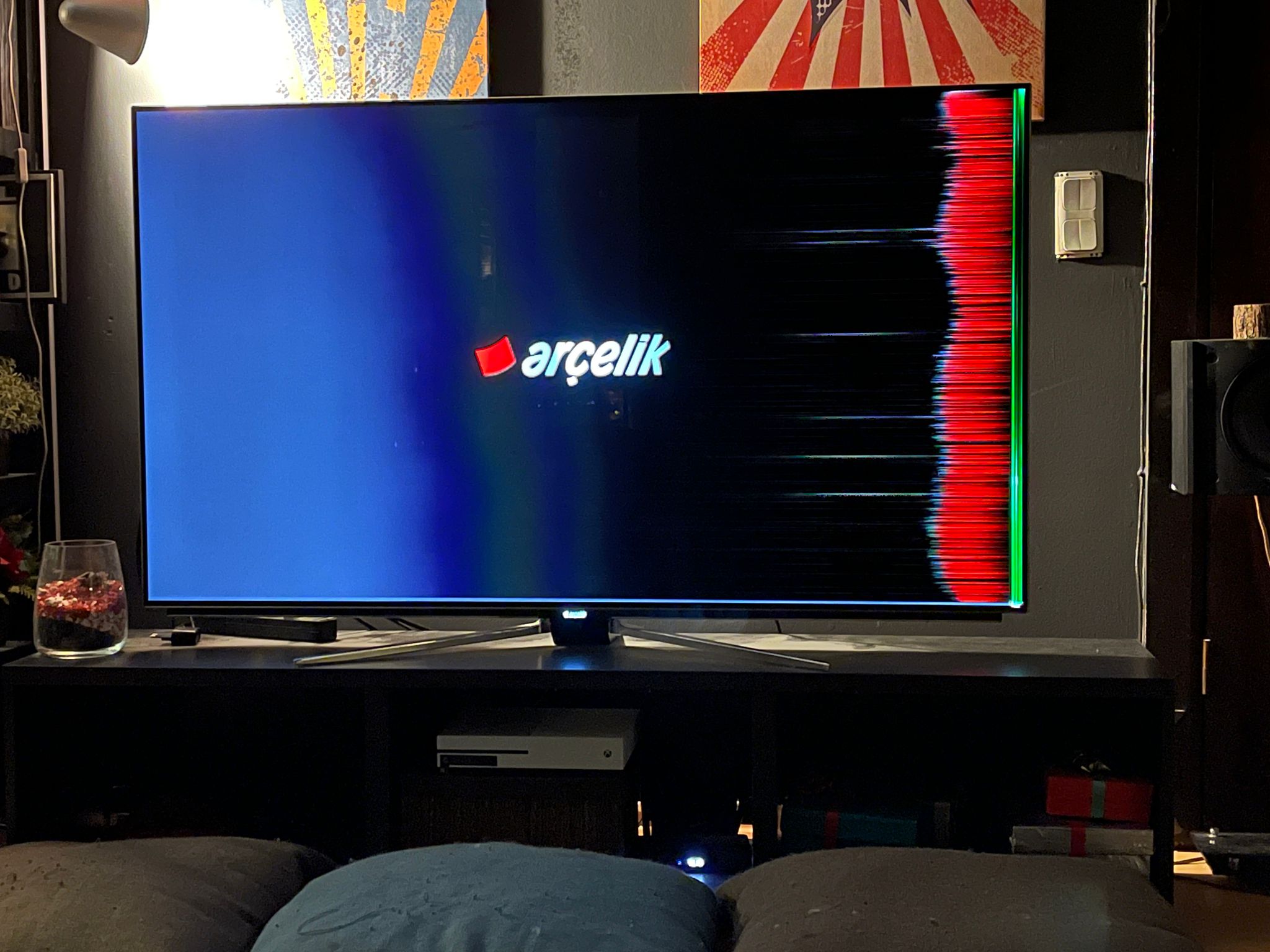

Dostlar kedi-köpek dostlarınıza mukayyet olun.
Dün arkadaşımın kedisi Arçelik 65 oled tevsi mefta oldu, kedi kenardan ısırmış. Ruhuna el faaatiha.

Valla bizde kedi var. Hem de bir değil iki tane. Ama hiç OLED ekranı gidip de ısıracakları aklıma gelmemişti
Biraz daha mukayet olayım bari.

özellikle bir sehpa üzerindeyse mukayyet olmakta fayda var. küçük yaramazların içinde saklı canavar ne zaman zuhur edecek belli olmuyor :D
arkadaş tuvalete gidiyor döndüğünde tv kapalı. açıyor ve manzara resimdeki gibi.
gençliğin verdiği sağlıkla kalp spazmı geçirmeden atlatıyor ama icindeki acı hala geçmiş değil. hiç mi olmaz abi deyip durii.
şeytan kulağına kurşun, aman dikkat :)
