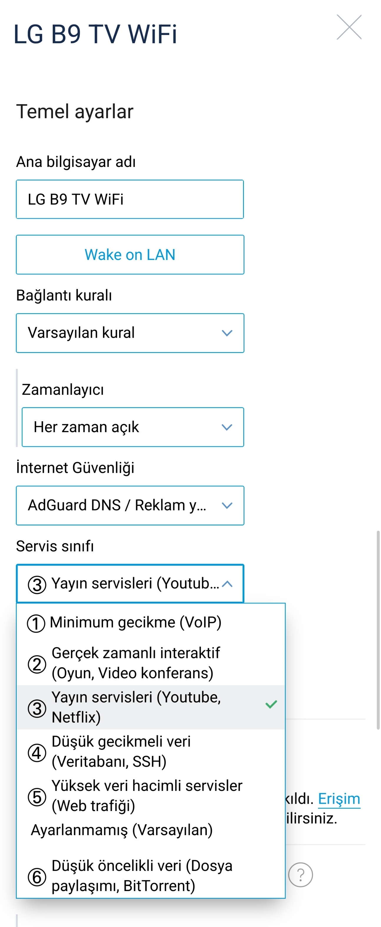

5Ghz oldukça nazlı, çekim mesafesi kısa ve arada yürürken bile etkileniyor. Modemden 5Ghz ile bağlandığına emin olun; 5Ghz'in kanalını 36'ya ayarlayın. Modeminiz destekliyorsa TV'nin Servis SınıfıYayın Servisleri olarak seçin (Keenetic Hero DSL modemde böyle bir ayar var). Bunlarda fayda etmiyorsa kablolu bağlanmanızı tavsiye ederim. TV kurulurken bende başka modem vardı, 2.4 GHz ile bağlanıyordu. Aynı şeyleri yaşamıştım. Ta o zaman kablo çekerek işi çözmüştüm.

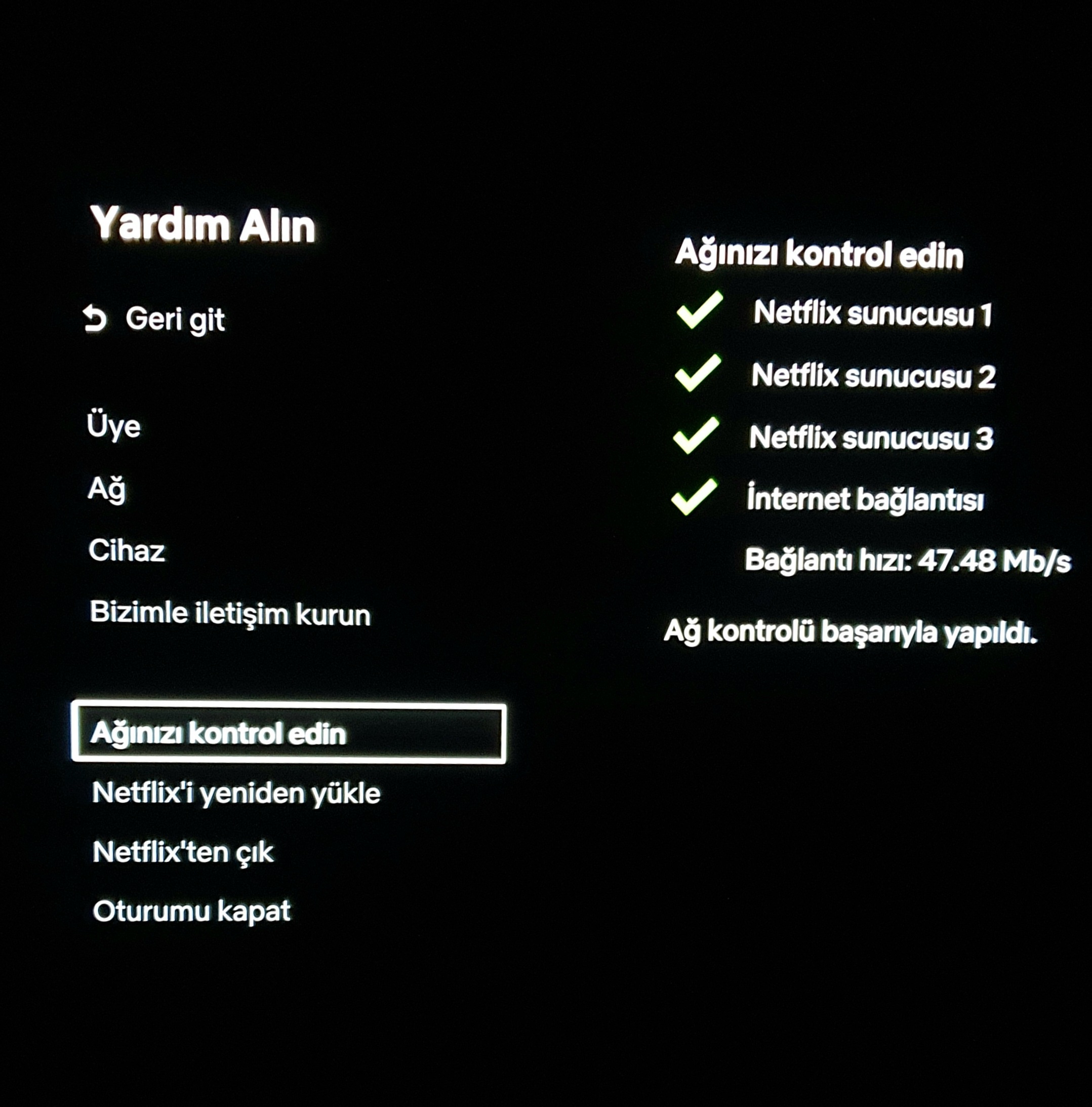

Netflix'te 20mbit bağlantı hızı aldığınızı nereden görüyorsunuz?

3 yıl

İngilizce kullanıyrum Neflixi. Sol altta ekran görüntüsünde paylaştığım "get help" kısmına tıkladığınızda bir sonraki menüde "check network connection" var. Yerleri TR versiyonda da aynıdır. Oraya tıkladığınızda hız testi yapıyor uygulama.
