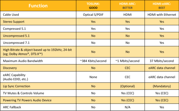

LG'nin OLED TV'leri premium katagorisindedir. O yüzden bağlantı türlerini optimum kalitede kullanmış. Evet tüm HDMI'ları 2.1 versiyondur.
"eARC (Gelişmiş Ses Dönüş Kanalı), orijinal tam çözünürlüklü ses sinyalini bir HDMI kablosundan iletmenizi ve ödün vermeden en iyi sesi oluşturmayı sağlar. eARC en güncel HDMI 2.1 özelliklerinde uygulanan bir özelliktir ve en büyük avantajı bant genişliğini ve hızı son derece artırmasıdır."
Kısacası eARC HDMI en kaliteli güncel çok kanallı sesi kayıpsız (sıkıştırılmamış) şekilde metadata verisi ile (atmos özelliği bu katagoride mesela) iletebilir.
