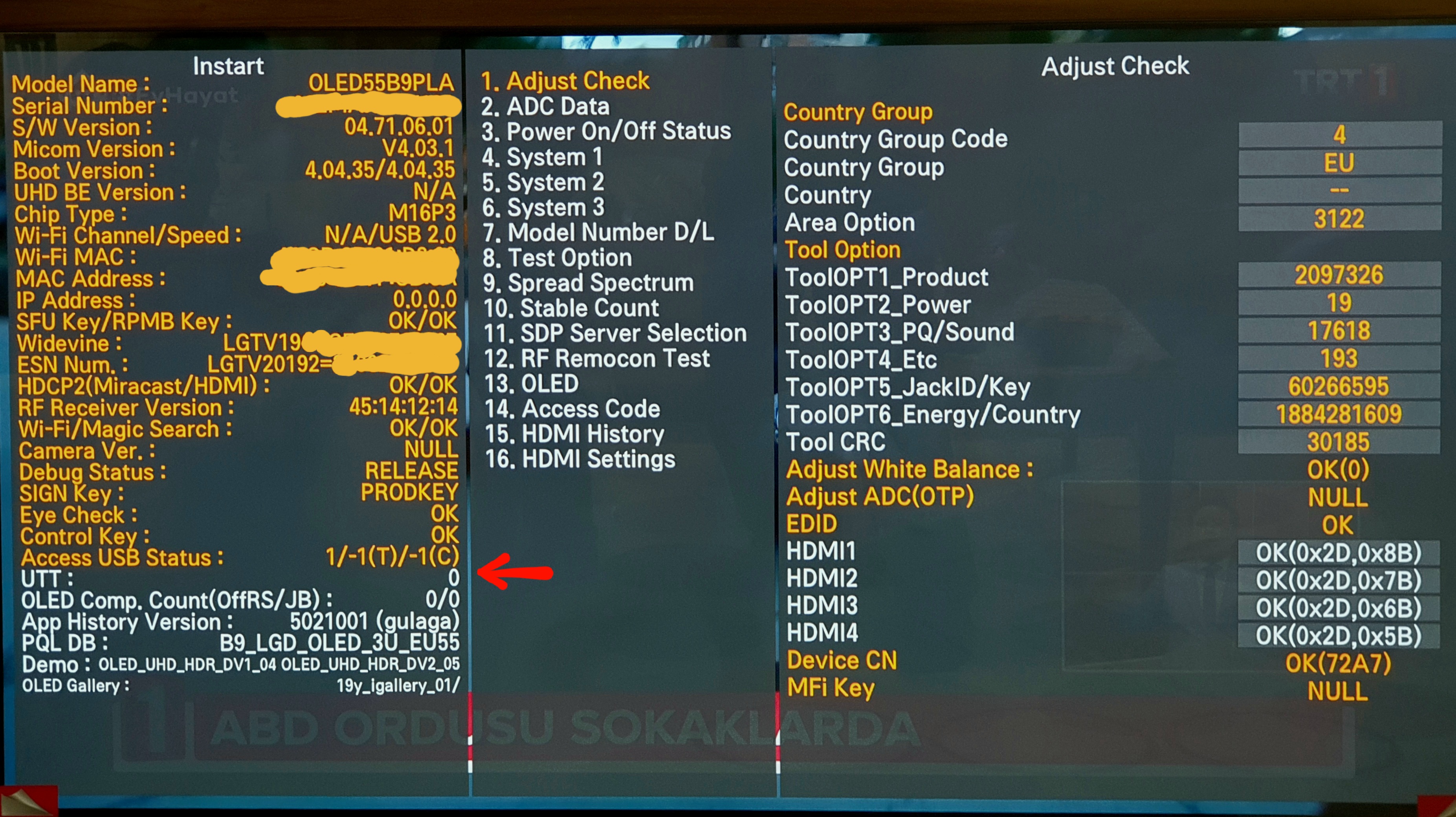

Hayırlı olsun. Kullanım saatini öğrenmek için servis menüsüne girmeniz gerekiyor. Bunun içinde elinizde özel servis kumandası olması gerekiyor. Kurulumu yapan arkadaşlar kurulumu tamamladıktan sonra ilgili sayfaya girip fotoğrafını çektiler, bende yaw TV artık benim değil mi, bende çekeyim dedim
Kumandayı edinemiyorsanız alternatif bir yol var: Kızılötesi özelliği olan bir android cep telefonu bulabilirseniz (örn Samsung Note 4) aşağıdaki linkteki uygulayı kurun, hazır kumandalar içinde LG Service Remote'yi aratıp indirin. IN-START tuşuna bastığınızda TV'de çıkan 4 basamaklı şifre kısmına 0413 girin ilgili ekran çıkacaktır. Benim çektiğim fotoğrafta kırmızı ok işareti ile gösterilen UTT kullanım saatini göstermektedir.
İlgili android uygulaması:
https://play.google.com/store/apps/details?id=com.remotefairy4
Bu mesajda bahsedilenler: @dreadknight
