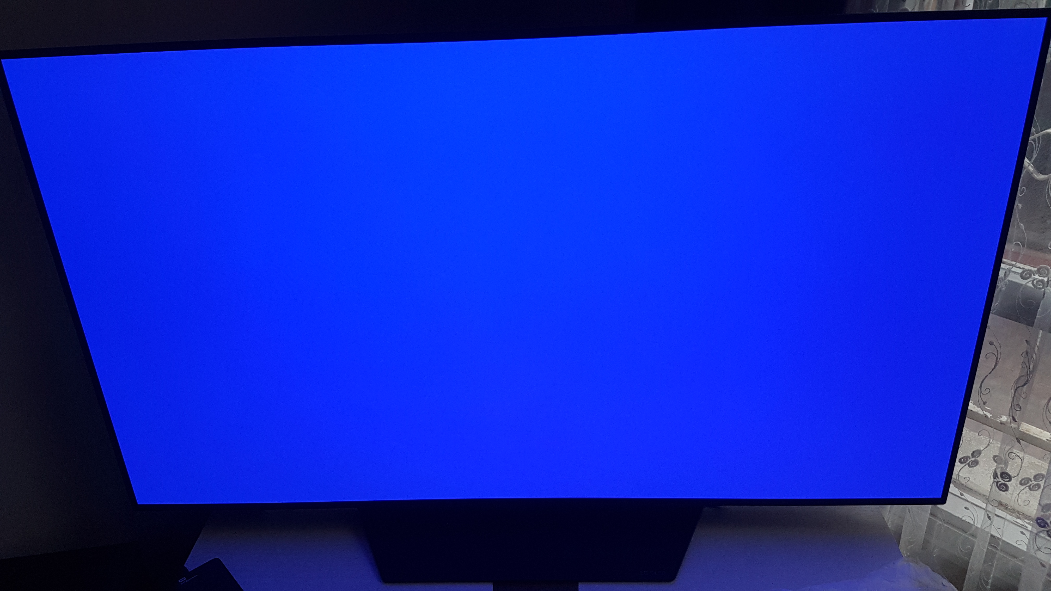

Tv geldigi zamn detaylı bir inceleme yapacağım vafat etmiş pixel çıkarmı umarım çıkmaz gerçi kıyıda köşede 3-5 ölmüş pixel olursa sıkıntı etmem helvalarını kendim hazırlar bi fatiha verrim olur biter
