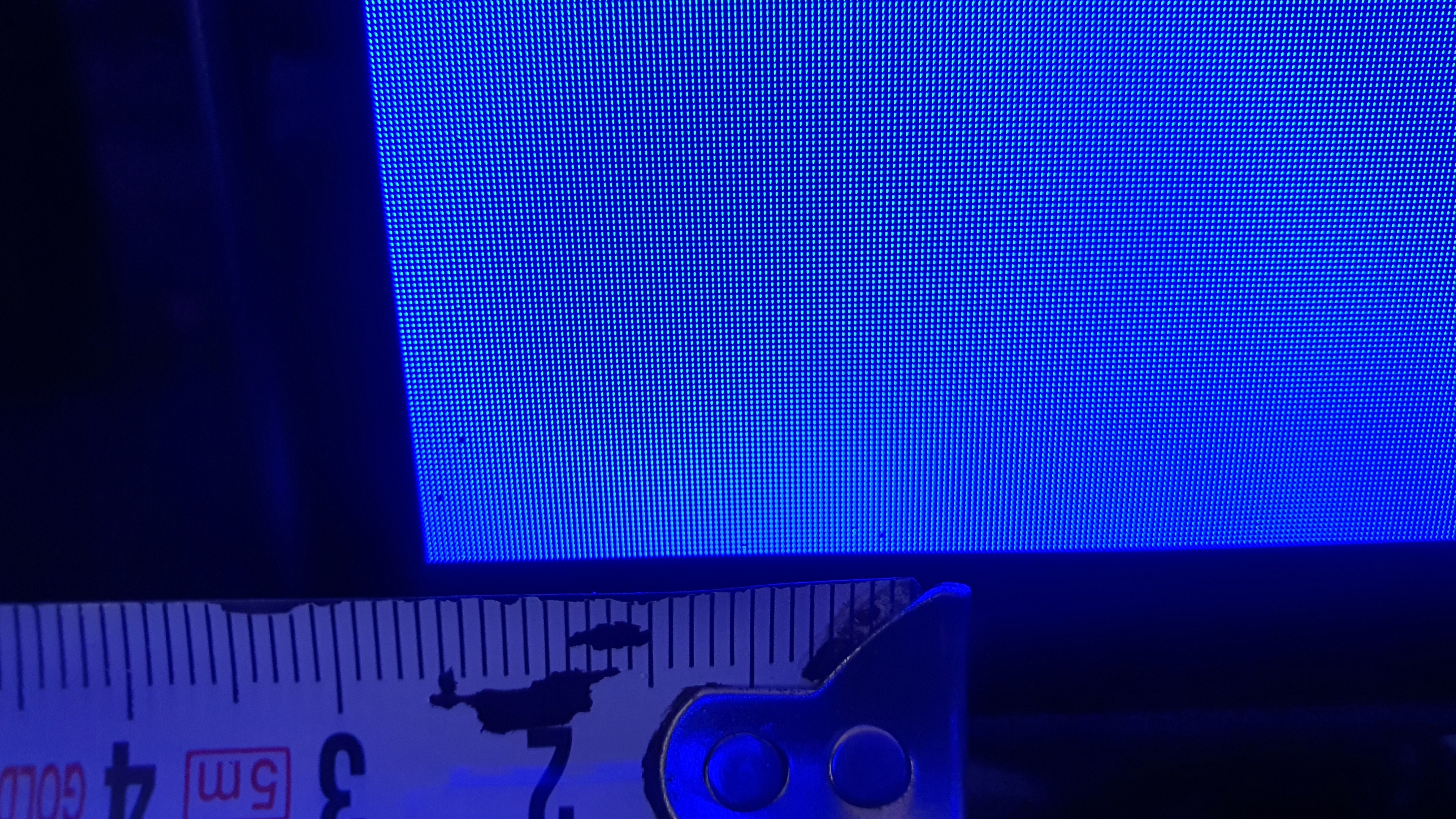

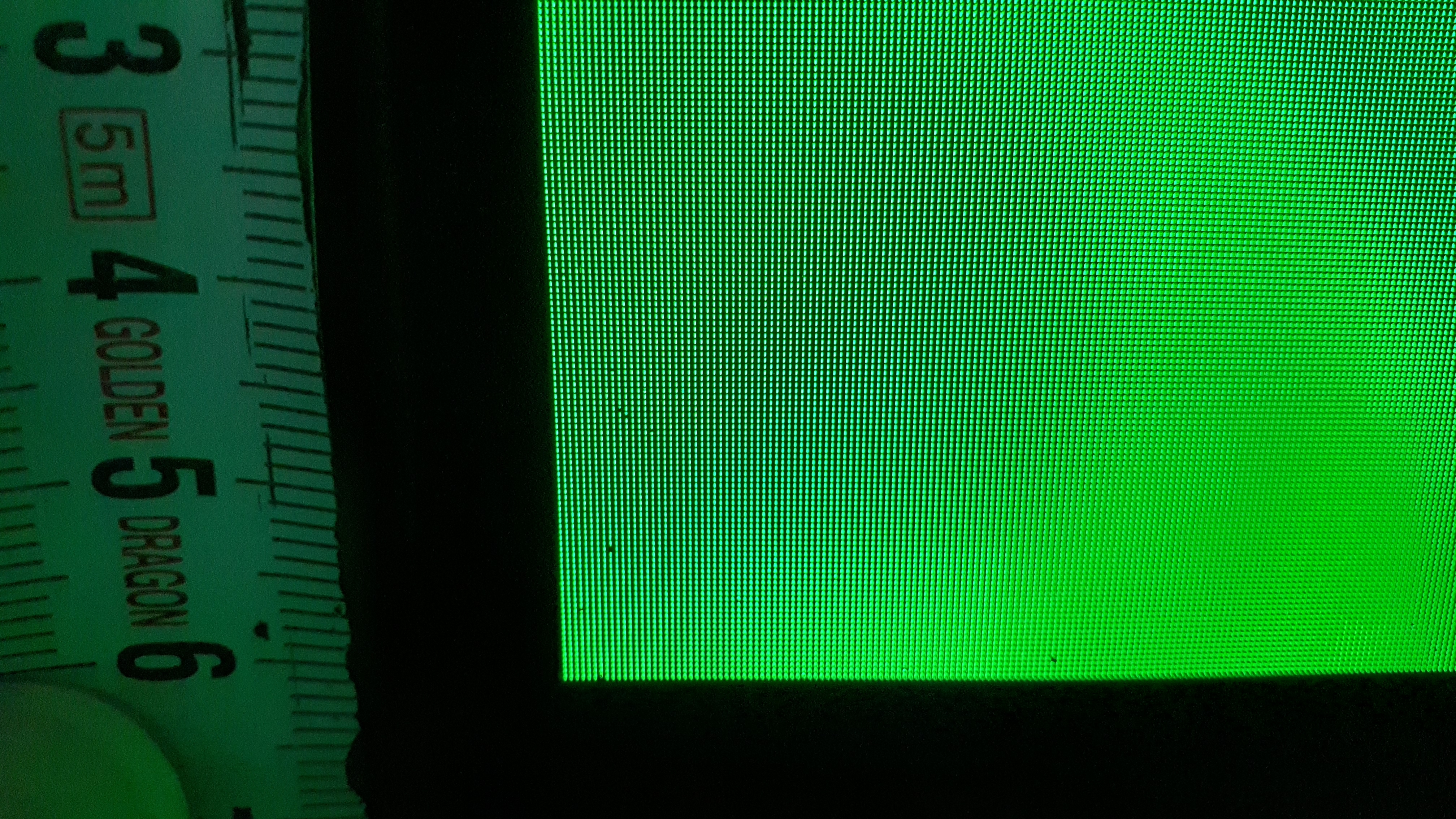

55B9PLA model televizyonumda, bugun yaptigim kontrolde 20 e yakin ölü piksel farkettim. Farklı renklerde sayı değişiyor, özellikle ekranın köşelerine yakın yerlerde. İlan açmıştım satmak için, çok şükür alıcı çıkmadan ben farkettim, kimseye mahçup olmadık. 3-4 ay önce yaptığım kontrolde mavi veya yesil renkte belli olan sadece 1 ölü piksel vardı.
Yakın zamanda kontrol eden var mı televizyonunu veya boyle bir sorunla karşılaşan? Servis çağıracağım hafta içi..

Geçmiş olsun. Kış sonu benimde başıma geldi. Panelimden memnumdum, garantisi de devam ediyordu. Aynı dediğiniz gibi kenarlarda; günlük içerik izlerken hiç de belli etmiyordu. Belli aralıklarla ben de kontroller yapıyordum, her hangi ölü piksel görmemiştim. Kışın bir ara TV izlerken voltaj dalgalanması hissetmiş, TV'yi kapamıştım. Hemen ardından kontrol yapmayı unutmuştum. O zaman gerçekleşmiş olabilir. Akım korumalı uzatma kullanıyordum oysa... Belki uydu girişinden kardan dolayı parazit almış olabilir. Günlük kullanımda sorun da oluşturmadığından garanti süresini de göz önünde bulundurarak kar kıyametin yerden kalkmasını bekledim. Sonra servis çağırdım, piksel testi ile ölü pikselleri gösterdim panel değişecek dediler. Aldılar 4-5 gün sonra paneli değiştirip getirdiler. Yalnız kullanım sayacını sıfırlamıyorlar. Göndermeden önce veya geldiğinde bir şekilde servis menüsüne girip fotoğraf alın. Satarken de belirtirsiniz. TV'nizin garantisi devam ediyor ise sorun yok; OLED TV'lerde panel=TV demek. Panel değiştiğinde sanki ikinci el değil sıfır ürün satıyor gibi olacaksınız. Eski panelin hakkını vermiş, pandemi dönemi dolu dolu kullanmıştım. Ben şu an TV'im yenilenmiş gibi görüyorum.

Burak Bey’den +3 yıl uzatılmış garantisi var, ama henuz kendi garantisi de bitmedi. Persembe gunu servis cagiracagim, buyuk ihtimalle panel degisimi olacak. Zaten dediginiz gibi, panel aslinda direk tv oledlerde.
Panelim kusursuzdu, ölü pikseller cikti. Umarim gelecek olan panel sorunsuz olur.

Üstlerdeki mesajımda yazdığım gibi köşelerde beliren ölü piksellerden dolayı garanti kapsamında TV'min paneli değişti. Aslında izlerken farkedilmeyen bir durumdu ama garanti süresinin sonuna doğru istifade etmek maksadıysa servis çağırdım. Eski panelimden memnundum. 1 yıl 8 ay boyunca yaklaşık 5 bin saat izleme sürem mevcuttu. Pandemi dönemi dolu dolu kullandım. Bol miktarda Netflix, şeritli, altyazılı film izledim; Xbox ile kullandım, uydu yayını da izledim. Ara ara grey testleri de yapıyordum gayet temizdi. Yalnız özellikle filmlerden sonra alttaki şu tüm pikselleri uyaran videoyu 5 dk oynatıp sonra TV'yi kapatıyordum. Sizinkinin sayacı kaç saati gösteriyordu acaba?

Servis gelirken kumandayı getirmeyi unuttukları için bakamadılar ama direk telefonla yeni panel siparişi geçtiler. Bana dedikleri abi bu panel mecbur değişecek yurtdışından gelmesi uzun sürebilir o yüzden cihaz sende kalsın gelince panel cihazı alırız 1-2 güne değişir getiririz dediler. Kumanda ile sonra geleceğiz prosedür gereği cihazın elektrik kesintisi ile veya kumanda üzerinden normal kaç kez kapanmış onlara bakmamız gerekiyor demişlerdi ama gelen giden daha olmadı bakalım geldiklerinde kaç saat açık kaldı bakarım ben de merak ettim 😂 Ben halbuki sadece dizi ve film izliyordum oyun vs oynanmadı hiç

Kızılötesi alıcısı olan bir Android telefon bulabilirseniz servis kumandasına gerek olmadan sizde servis menüsüne girip kullanım saatini öğrenebilirsiniz. Yalnız sadece ilgili bilgiyi öğrenip başka bir ayarı değiştirmmemek gerekiyor yoksa cihazın garanti dışı kalma durumu söz konusu olabilir. Bahsi geçen yöntemi daha önce burada yazmıştım, o mesajımı alıntılıyorum:

Ben de yeni kontrol ettim. Aynı bölgede 3 adet ölü pixel var. Değişim yapıyorlar mı bu durumda?
