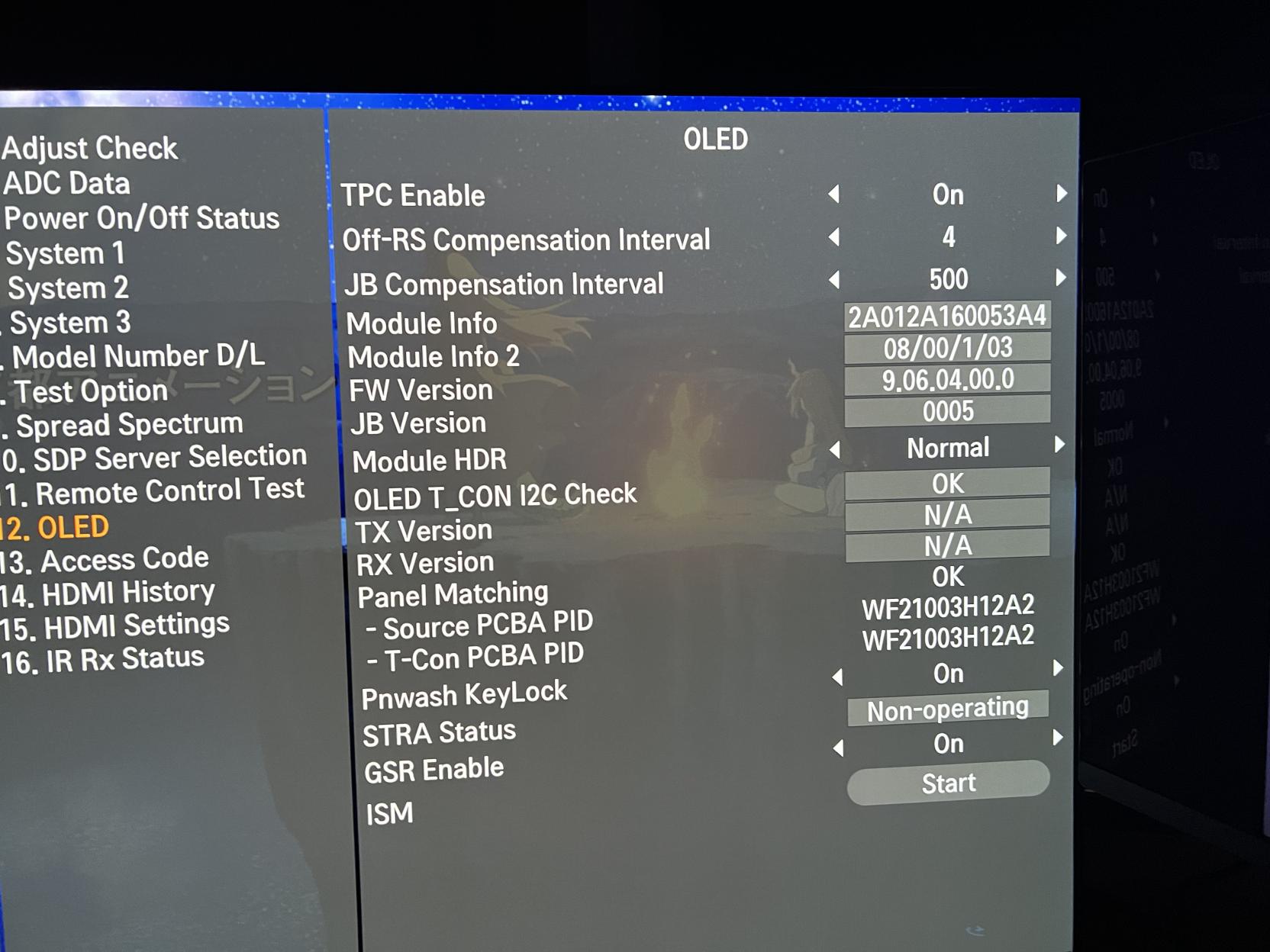

Bu wbc mi yoksa wbe mi görebildiğimiz bir bilgi menüsü var mı?
Bu mesajda bahsedilenler: @# Ace #

Tv'de servis menüsü içinde Oled kısmında Module info 2 panel bilgisini verir.
Örnek bir Lg 42 C2 WBE panel.
C2 42" - 00/00/1/03 - WBC panel
C2 42" - 08/00/1/03 - WBE/EX panel
Bu mesajda bahsedilenler: @gogosumer

2 yıl
Benimki wbe/ex çıktı
