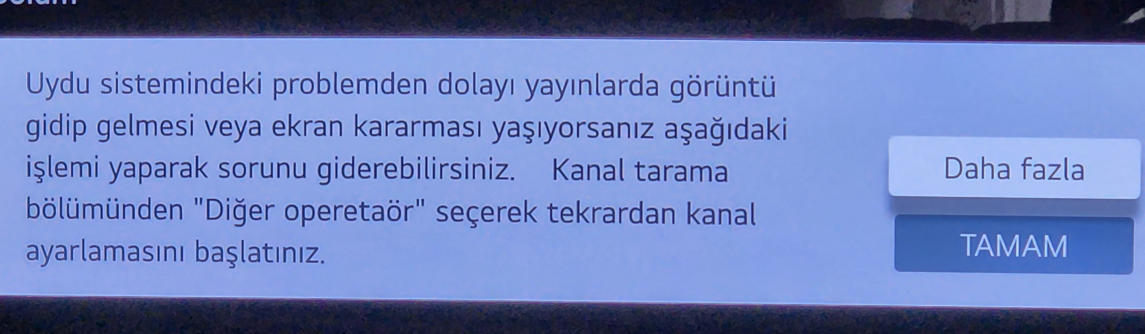

3 yıl
Böyle bir bilgilendirme çıkmaya başladı. Kanal problemi yaşayanlar deneyebilir.
