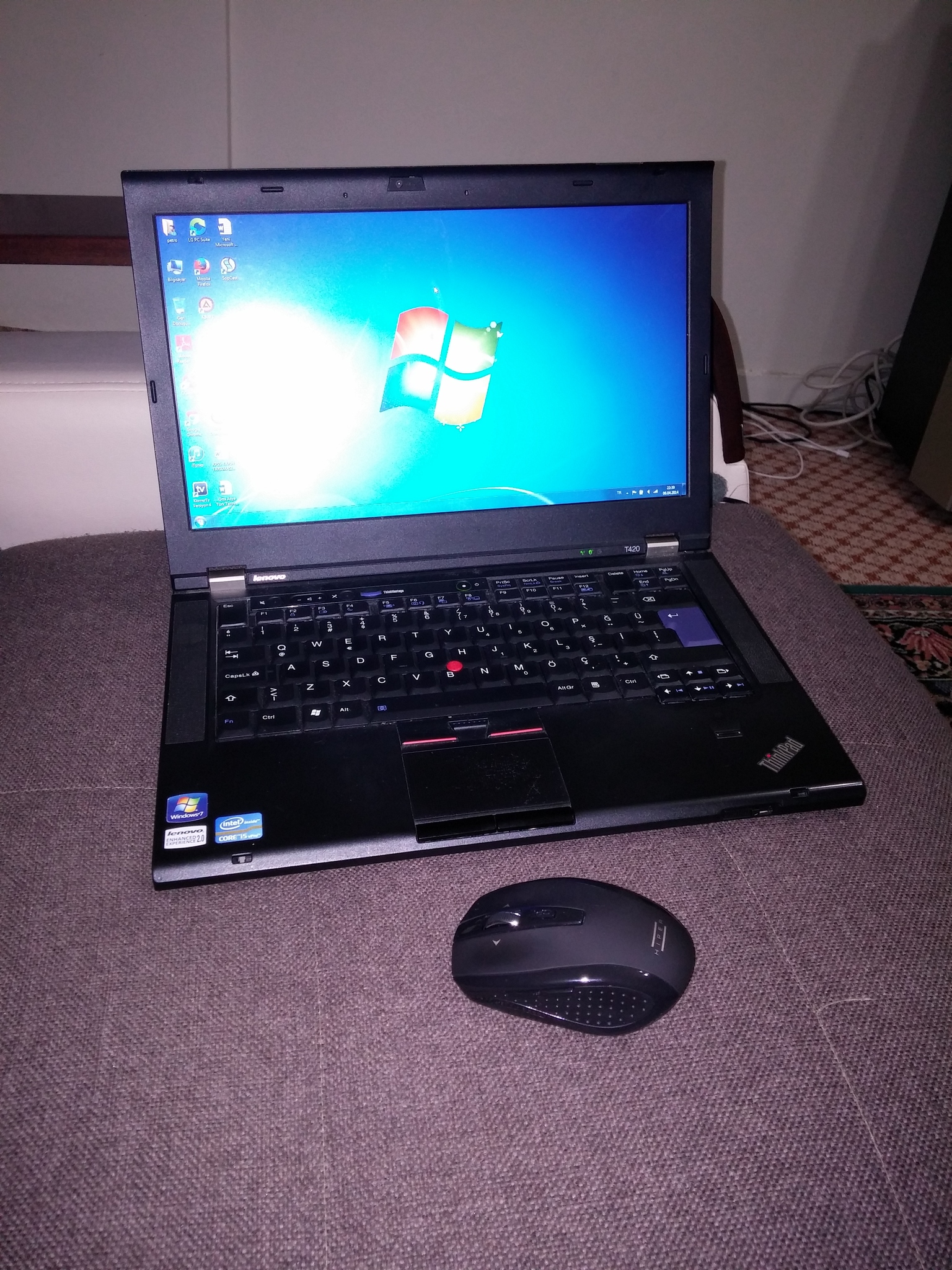

Yine bir foto denemesi

o lenova koltugun ustunde alev almıyormu
Bu mesajda bahsedilenler: @petro24
