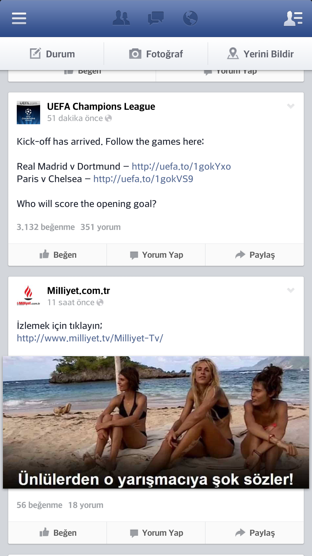

Hocam öncelikle telefonu garanti içine almak için
Stok romu yükleyip hard reset atacaksınız root vs. izlerinin de silinmesi için :)
Sonra da App Settings den yapacağınız olay zaten kitkat da olan bir özelliğin yani immerse modun bu özelliği olmayan uygulamalara da atamak olacak, o kadar :)
Tamamen tam ekran oluyor
https://store.donanimhaber.com/43/84/73/438473a729cb09758732219c21e7bf90.png
hem altta hem üstte bişi yok ama alttan veya üstten kaydırınca sanal tuşlar çıkacak direk :)
Diğer kısayol olayı dediğiniz şeyi de anlayamadım maalesef :/

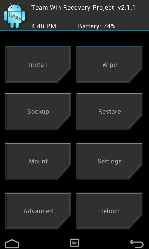

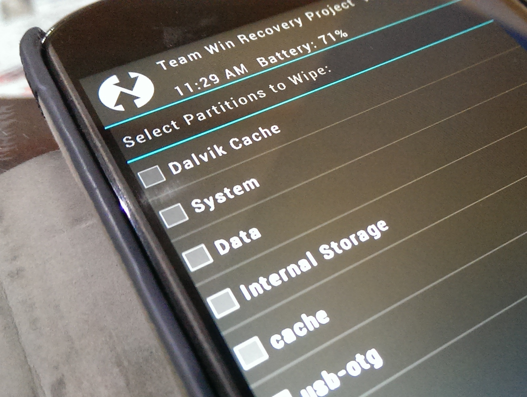

Kitkat stock rom var anlaşılan KitKat Recovery Installer ile recovery i kurduysanız öncelikle Cloudypro 1.2 ve KK_Baseband indiriyorsun telefonun hafızasına atıyorsun. Recovery moda girebilmek için Quick Boot (Reboot) uygulamasını telefona kuruyorsun bu uygulamadan recovery, seçerek recovery ekranına giriyorsun twrp 2.7 yüklü olduğu için aşağıdaki gibi bir ekran gelecek
wipe a gireceksiniz gelen ekranda advanced a tıklayacaksınız. bu ekranda da internal storage dışındakileri işaretleyerek alttaki tuşu sağa kaydırarak wipe işlemini tamamlayacaksınız.
Ardından geri dönüp ana ekrana install kısmından hafızaya attığınız baseband ve rom dosyalarını sırayla install edeceksiniz ve işlemler bittikten sonra system reboot diyerek telefonu açacaksınız

Hocam çok teşekkürler. Şimdi kurdum appsettings ve chrome ve facebook ta immerse moda aldım super oldu. Şimdi daha bi ısındım telefona. Yukarıda bahsettiğim sorun quick launch short cut özelliği. Bunu default olarak nasıl iptal edebilirim.
