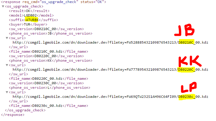

Su Cloudy G5'a el atsa da 6.0'in keyfini sursek
http://csmg.lgmobile.com:9002/csmg/b2c/client/os_upgrade_check.jsp?esn=
bu linkin sonuna imei nizi yazarsanız orjinal yazılımlarınızın linkine ulaşabilirsiniz...

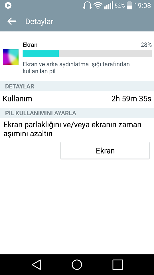

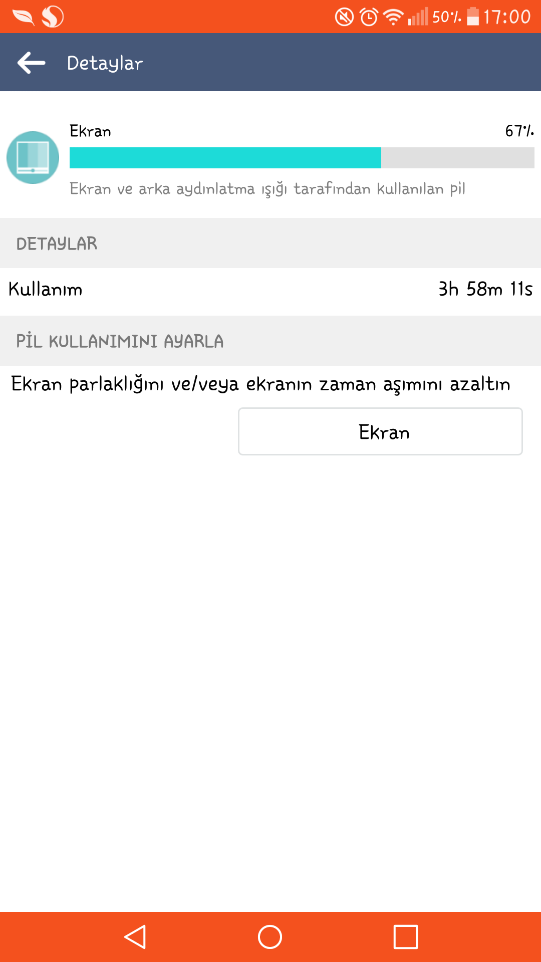

İ
Stok lolipop V30d 6TA 16GB
Gereksiz uygulamalar silinmiş birkaç build.prob kodu eklenmiş.
Ayarlar:
2g
wifi devamlı açık
parlaklık oto %100
görev yöneticisi saatlik temizlemeye ayarlı ve tüm uygulamalar işaretli.
Bu ekran süresini 40 dakikalık radiant defense oyunu kalan sürede de az sürede watsapp chrome tarayıcı kullanarak geçirdim 2 günlük bekleme süresi mevcut. 7 saati bulmaz günlük kullanımda tabiiki ama 4-4,5 belkide 5 saati rahat bulur.

Bu mesaja eklenen görseller:
Yalnız bu veriler çok yanıltıcı oluyor sanki. Toplam kullanılan şarjın %67 sini ekran kullanmışsa siz işlemci gerektiren hiçbir şey yapmamışsınız demek olmuyor mu? Zaten kalan kısmı da telefon işletim sistemi arayüz wifi falan için kullanılıyor.
< Bu mesaj bu kişi tarafından değiştirildi halikjk -- 2 Nisan 2016; 19:01:40 >
