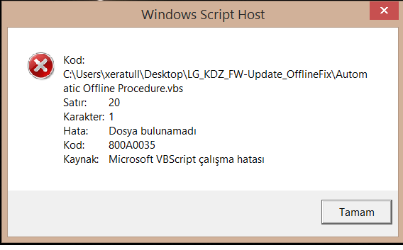

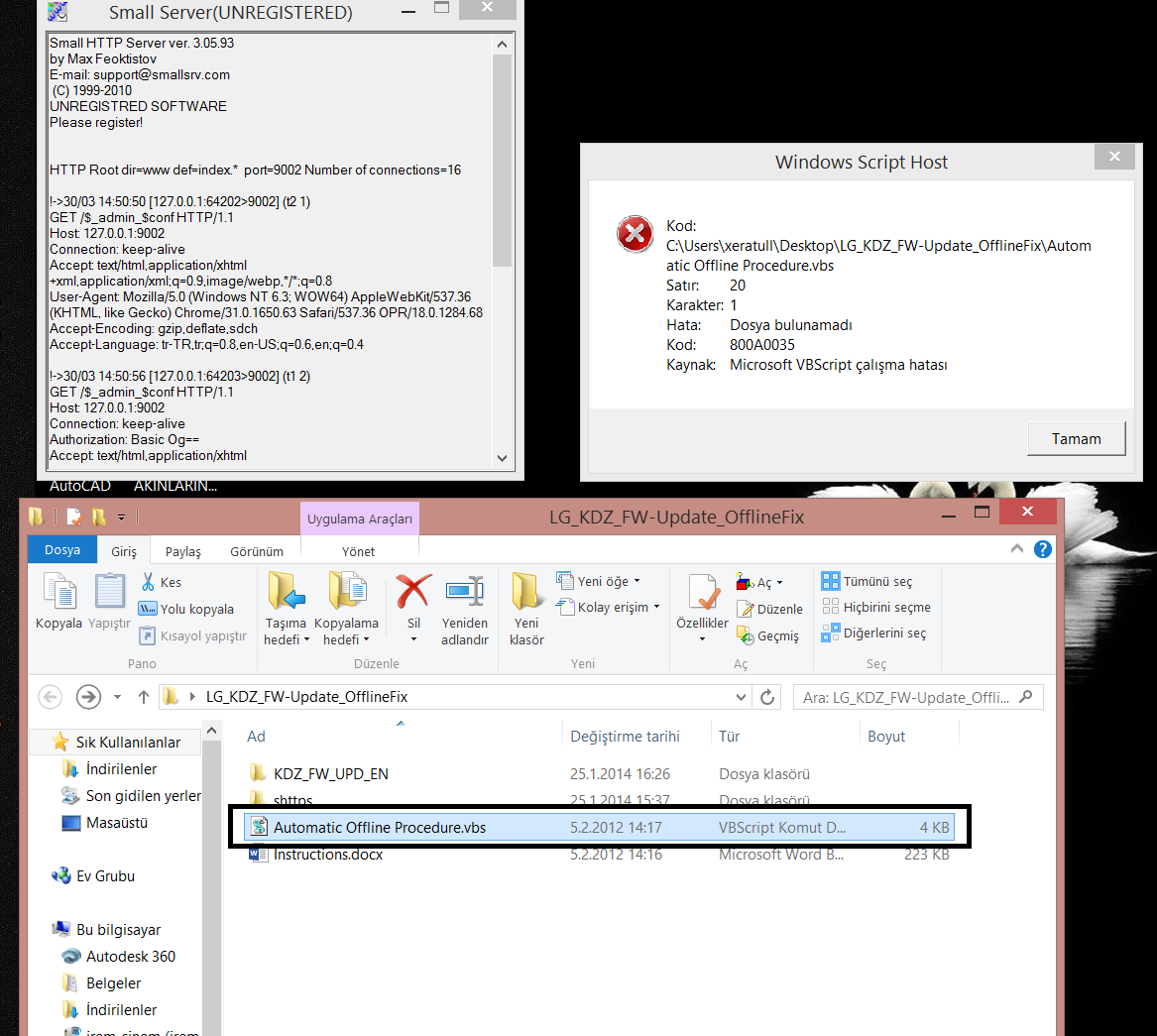

Evet çalıştırıyorum hatta hatadan sonra portu 9002 bile yaptım settings den ama nafile
Defalarca denendi yöntem kullanılıyor ve çalışıyor isterseniz en baştan yeniden deneyin. daha açık olması açısından buradan yararlanabilirsiniz.

Hocam sağol baktım videolara ama aldığım hata yok ne yazıkki orada aldığım hatayı aşağıdaki resimde automatic offline procedure.vbs bişeyi çalıştıramıyor sanırım

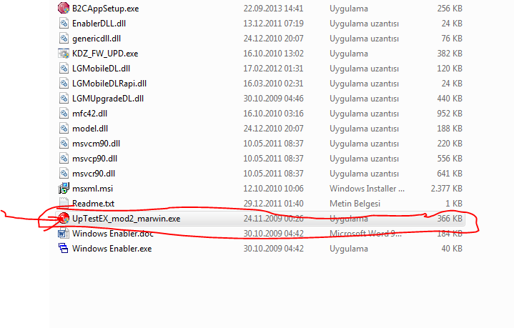

Hocam o dosyayı çalıştırdığımda bu hatayı alıyorum zaten o dosya var yani
O dosyayı niye çalıştırıyorsun ki onunla işin yok ki sen kurulumu dikkatli incelediğine emin misin
Aşağıdaki programı çalıştıracaksın
Kurulumun hangi aşamasında çalıştırıyoruz o dosyayı ?
