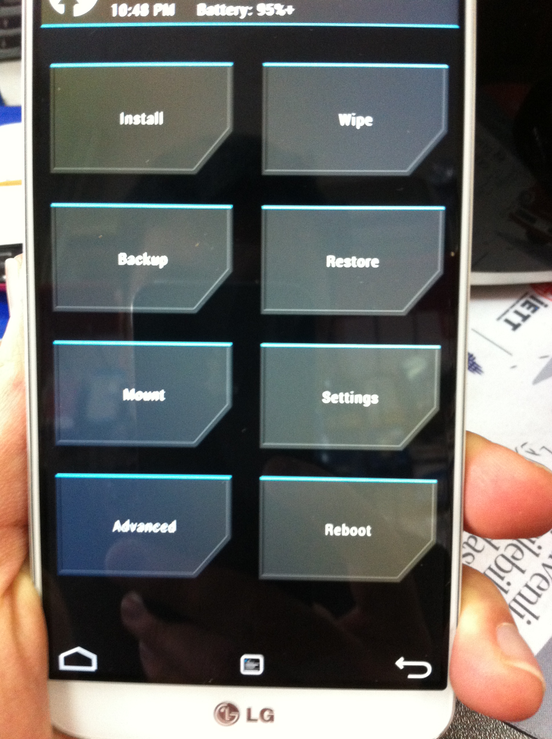

bu ekranda kaldım. nasıl rom yüklerim..
lg pc suite yükledim. yine de pc driverı görmüyor. anlamış değilim..
önceden 6.0.4.4 recovery vardı. twrp otg kabloyla yükledim. şuan team recovery mode açılıyor..
otg kagloyu görmüyr. yada ben mi aktif edemedim. çözemedim.
6.0.4.4 teyken 16gblık flash belleğin için custom rom pardus vardı. onu yüklediği halde açmadı.
şuan resmin olduğu ekran da kaldım ve çözüm önerisi bekliyorum.
hocam mount diyeceksin herşeyden önce ordan en alttaki otg yi işaretleyeceksin sonra da legend hocanın dediği gibi full wipe ve installden yükleyeceksin otgyi önce mount etmen aktif etmen gerekiyor yani ;)
mount bölümünde usb otg gözükmüyor.

XP den kaynaklanıyor büyük ihtimal görmemesi. LG pc Suit kurdunuz mu?

Dostum şuan ki TWRP OTG görüyormu.
Görmüyorsa görmesi lazım .
- USB formatına bak FAT32 olsun.
- PC de fat32 olarak biçimlendir.
- Daha sonra rom at içerisine parfüm rom falan yazmışsın anlamadım adam akıllı bir rom indir. CM falan düşük megabyte lı deneme amaçlı. Açılsın bir telefon. Ana sayfada linkleri var oku ve indir.
Mutlaka bunları dene OTG den bağlanman lazım çünkü mutlaka yani madem pc görmüyor şuna odaklan.
