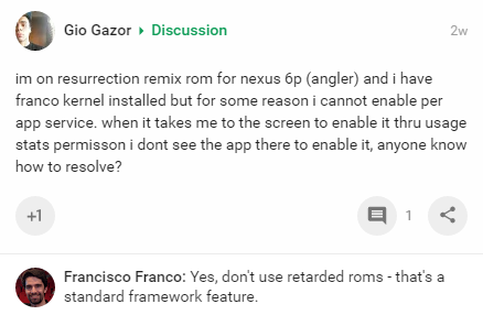

Arkadaşlar RR rom kullanıyorum bir türlü mobil veriye bağlanmıyor ,napmam lazım acaba :/ , sürekli ünlem işareti var :/
Dostum RR gibi saçma sapan buglı romları kullanacağına CM13 kullan daha iyi. Piyasadaki en sorunlu AOSP rom.
Daha başka birçok örnek verilebilir.
RR rom nexus 6 p de sıkıntılı olabilir ama lg g2 de lp ve mm romların da şimdiye kadar göze batan sorun görmedim ben gayet güzel çalışıyor 3 aydır kullanıyorum tek sıkıntım cm romların kronik sorunu olan kamera o da genel bir sorun zaten. Saf cm 13 te bu kadar özelleştirme yapılamıyor bu yüzden alternatif olarak başta gelen romlardan biri bence RR rom.
Orijinalden alıntı: byiron
Orijinalden alıntı: Litendria
XDA'de hangi telefonun RR konusuna bakarsanız bakın herkes farklı farklı sorunlardan şikayetçi. (kronik sorunlardan bahsetmiyorum) Geçen sene RR kurmuştum ekranda garip garip çizgiler çıkmıştı.
Sizde düzgün çalışabilir ama genel olarak sorunlu rom. Özelleştirme isteniyorsa AICP kullanmak daha mantıklı. Tabii ki bu benim görüşüm, saygılar.

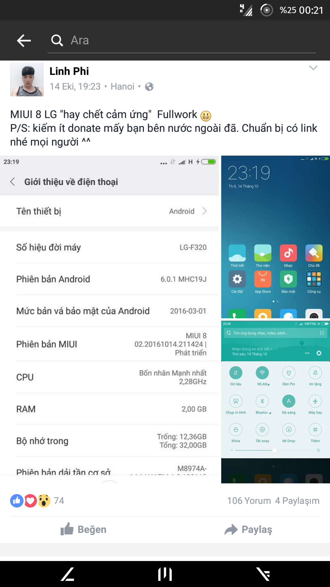

Yakın zamanda link verecek sanırım.
Bu mesaja eklenen görseller:
Bu mesajda bahsedilenler: @kokanche
Rom güzel ama mobil veri gidip duruyordu o yüzden mm döndüm.
Tema yok şimdilik (cm'e gelmedi zaten)
WhatsApp'ta fotoğraf gönderirken yazı yazınca donma oluyor
Ekran döndürme açınca telefonu kilitleyip açmadan çalışmıyor.
Proximity sensörü sorunlu
Bunlar düzeltilir, mmden daha stabil olacak gibi.
