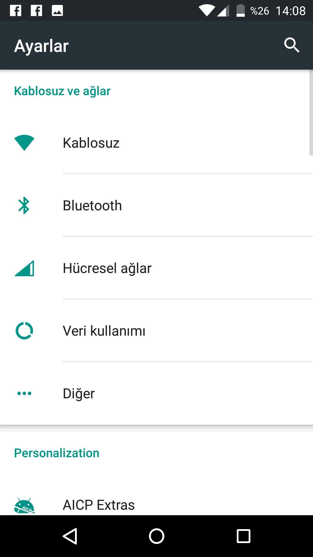

Papirüs kardeşim öncelikle android marshmallow kullanmak istiyorsan sana bir tavsiye vereyim bende cm13 snapshot baya kullandım ama o attığı rebootlar felan beni çıldırtacak seviyedeydi mesela oyun oynuyordum tam en güzel yerinde pat reboot atıyordu sabah stocktaydım ama bi yazı okudum aicpe tekrar şans vermek için Aicp aosp bir rom belki bilirsin sana nasıl kurulum yaptığımı detaylı bir biçimde anlatacağım
Öncelikle AİCP MM 11.0 ROMUNUN CM GİBİ SES SORUNU YOKTUR SES AZ CIZIRTILI FELAN DEĞİL GAYET STABİL AYARLAR MENÜSÜNDE ÇOK AZ İNGİLİZCE KISIM VAR ONU NİGHLTY SÜRÜM OLDUĞU İÇİN DÜZELTİRLER DİYE DÜŞÜNÜYORUM KERNEL KULLANMAK İSTEYENLER LAMBDA KERNEL DOMİNO KULLANABİLİRLER BEN ŞUAN GEREK GÖRMEDİM
NEYSE KURULUMA GEÇELİM
1-İNTERNAL STORAGE WİPELAMANIZ SİZİN YARARINIZA OLUR NORAML WİPE YAPARSANIZDA SIKINTI OLMAZ
1-DOSYALAR
Öncelikle şunu belirtiyim 3-4 defa sıfırdan kurup test ettim romu ve en az hatayla karşılaştığım yükleme şeklini ve extralarını sizlerle paylaşıcam. Üstelik ben şu romdan geçicem ne yapmam lazım derdiniz yok.Size verdiğim dosyaları inidirip flashlamanız yeterli.
1-) Güncel TWRP Sürümünü İndirin : D802 5 6 OLANI İNDİRCEKSİNİZ
2-) Bootloader İndirin:Droithin bootladeri indirin lazım
3-) Rom Dosyasını İndirin : BENİM KURDUĞUM SÜRÜN AN İTİBARİYLE EN GÜNCEL SÜRÜM BUNUDA İNDİRİN
4-) Gapps Dosyasını İndirin :http://opengapps.org/
* İşlemci modelinize seçip daha sonra Android sürümünüzü belirtip tercihinize göre istediğiniz gapps versiyonunu indirebilirsiniz.
KURULUM:
TWRPYE GİRİP GÜNCEL TWRPYİ FLASHLIYCAKSINIZ SONRA ANA MENÜYE GELİP REBOOTA TIKLAYIP RECOVERY DİYCEKSİNİZ GÜNCEL TWRP GELİNCE
GEREKLİ WİPELARI YAPACAKSINIZ (İNTERNAL WİPELAYIN BENCE OTGNİZ VARSA)
SIRASIYLA
BOOTLOADER
ROM
GAPPS

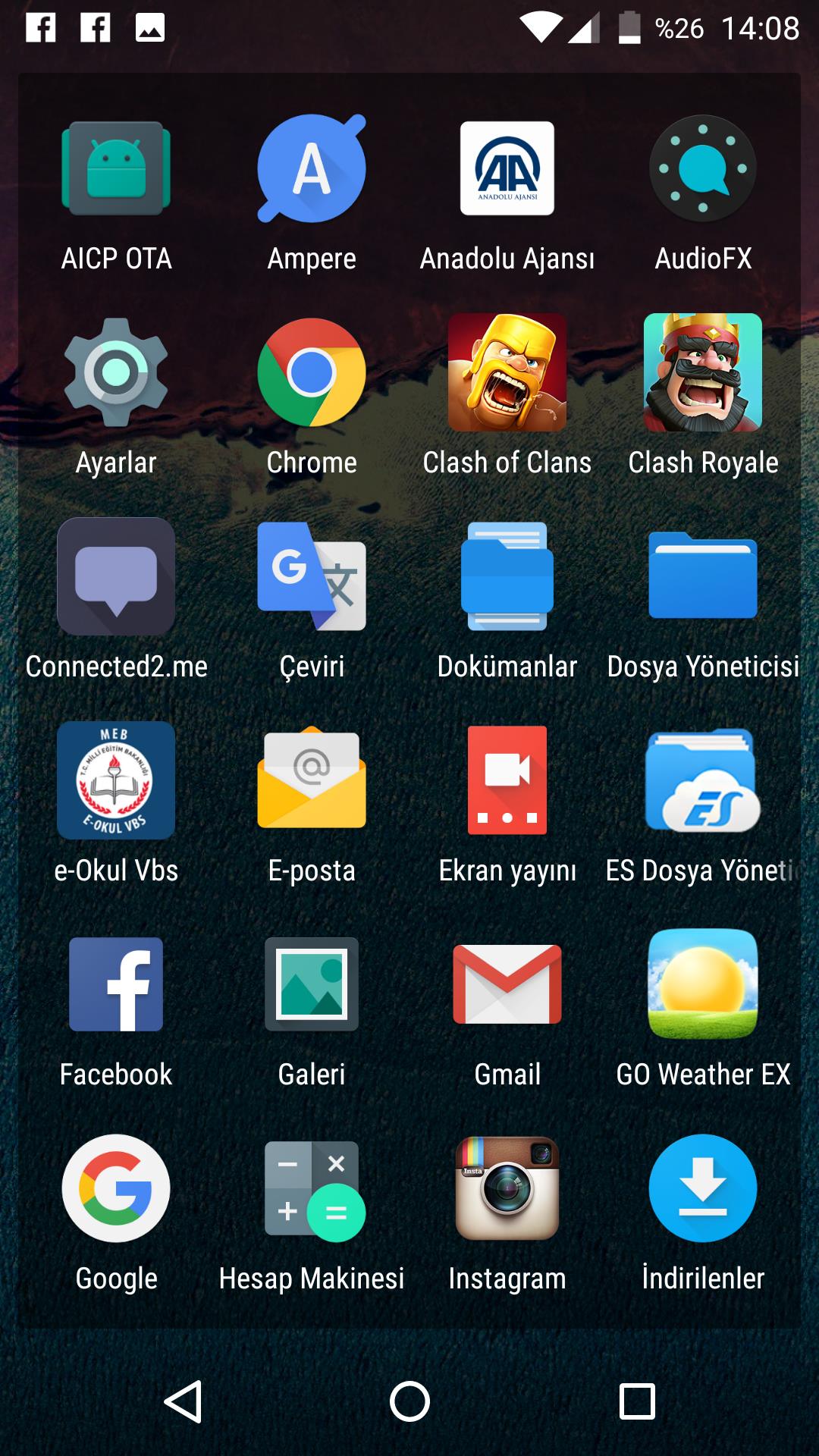

FLASHLIYCAKSINIZ BUKADAR CM GİBİ SES ZİPİYLE FELAN UĞRAŞMIYCAKSINIZ CİHAZ AÇILDIĞINDA SIRALAMA BİLDİĞİNİZ GİBİ KENDİ CİHAZIMDAN BİR KAÇ SS ATAYIM.
AİCP GERÇEKTEN ÇOK KALİTELİ OLMUŞ ŞUAN BENİM KULLANDIĞIM SÜRÜME GÖRE SÖYLEYEYİM VİPERE GEREK YOK AMA ONLARIDA ANLATAYIM FORUMDAN ALINTILARLA
NEXUSELİTE HOCAMIZA SONSUIZ TEŞEKKÜRLER
Viperlink:viper link apk tıklayın
KURULUM:İÇİNDE İKİ TANE APK VAR İKİNCİSİNİ KURUN MM DE O ÇALIŞIYOR ÇÜNKÜ SONRA SÜRÜCÜLERİ KURUN AMA KURMADAN ÖNCE YAPMANIZ GEREKEN İKİ ŞEY VAR 1 BUSSYBOX DİĞERİ İSE SELİNUXU PERMİSSİVE YAPMAK ONLARI İNTERNETTE BULABİLİRSİNİZ
XPOSED FRAMEWORK sdk23 arm olan zipi flashlayın çalışıyor denendi
MM TABANLI ROMLARDA QUİCK REMOTE ÇALIŞTIRMA FORUMDA KONUSU VARDI
BUYRUN LİNK :http://forum.donanimhaber.com/m_115709456/tm.htm
AİCP 11 DE MM TABANLI ROMDUR ONU DENEMEDİM AMA ÇALIŞIR AYRICA CMDE KAMERA UYGULAMASI CAMERA DİYE GEÇİYORDU BUDA BENİM CANIMI SIKIYORDU AİCPDE DÜZELTMİŞLER Bİ KAÇ İNGİLİZCE KISMIDA BAŞLIKTA DEDİĞİM GİBİ DÜZELTİRLER UMARIM BU KONU AOSP GEÇMEK İSTEYENLER İÇİN YARARLI OLUR SORUNLARINIZI SORUP ALINTI YAPARSANIZ YARDIMCI OLURUM SORUNLARINIZI SÖYLEMEKTEN ÇEKİNMEYİN BİR ÇOK ROM DENEDİM

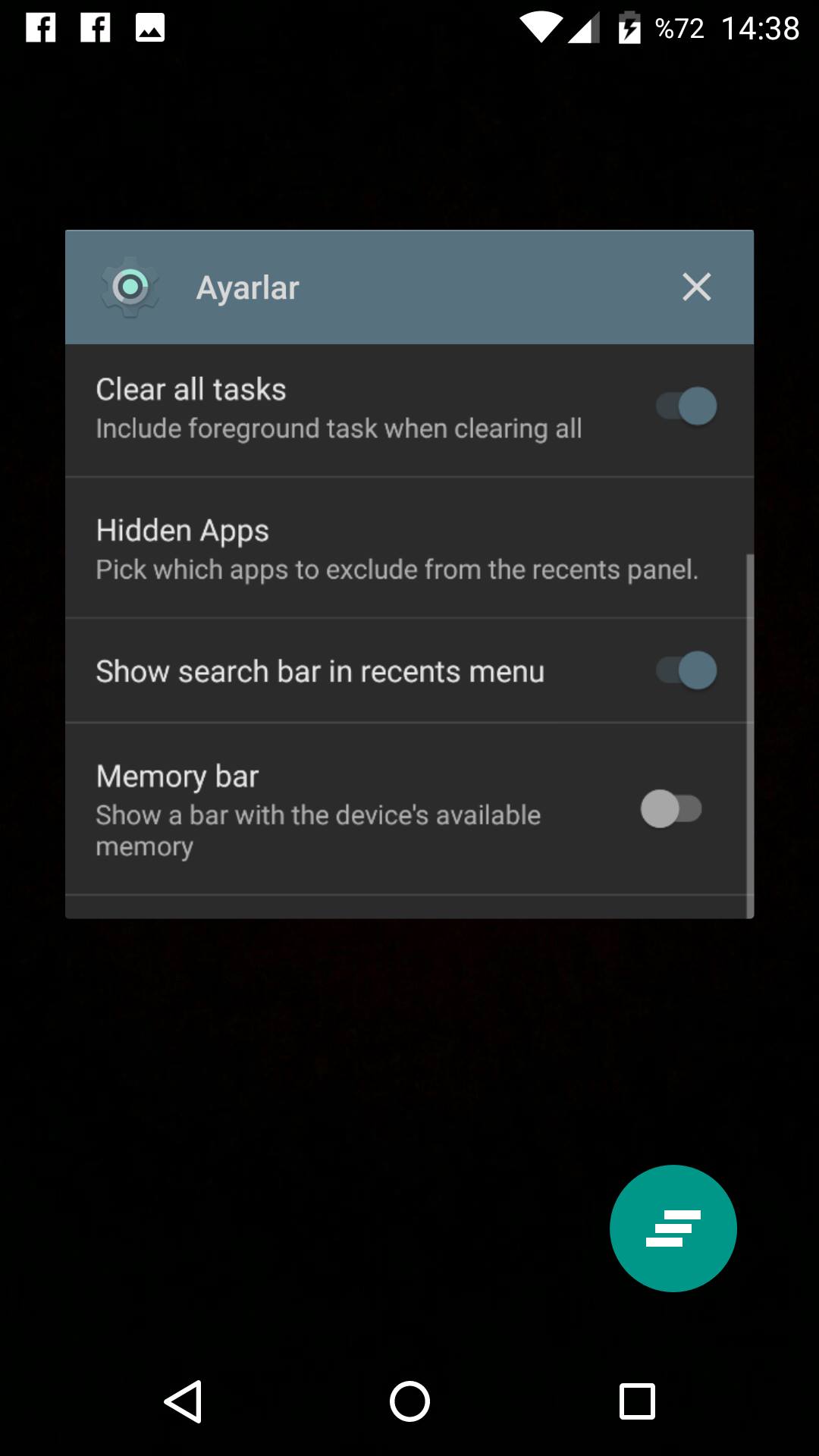

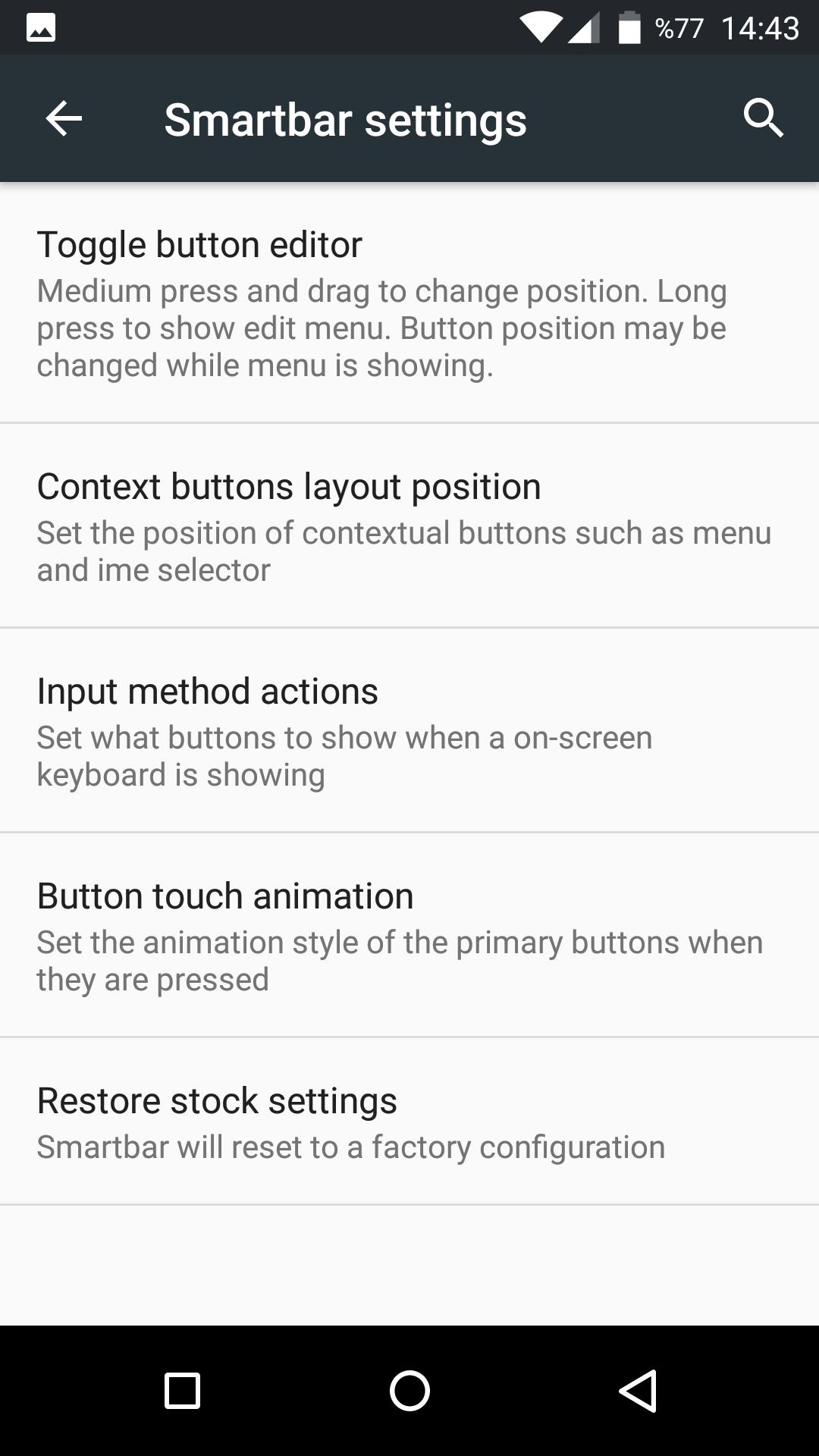

Hocam AİCP EXTRAS BÖLÜMÜNDE HERŞEY VAR BU ARADA TOPLU KAPATMAYIDA AİCP EXTRAS BÖLÜMÜNDE BULDUM GAYET İŞLEVSEL O TUŞ DEĞİŞTİRMEDE VARDIR YÜZDE 90 BEN BİRAZ DAHA KURCALAYAYIM HABER VERİRİM SİZE OLMADI XPOSED İLE DEĞİŞTİRİRSİNİZ HOCAM ŞİDDETLE TAVSİYE EDİYORUM O ANLATTIĞIM ŞEKİLDE KURARSANIZ TADINDAN YENMİYOR< Resime gitmek için tıklayın >
Bu mesajda bahsedilenler: @xperius
Q
Dediğiniz şey atltaki sanal tuşlar ise oda var hocam the navbara giriyosunuz en üsttekine tıklıyosunuzs starting diyor ayarlıyorsunuz bidaha tıklıyosunuz ve oluyor
Hay Allah razı olsun hocam sizden hiç yoktan birşeye benzedi. Yalnız çok ince ayar yapmak gerekiyor full ingizlice olunca bide ayarlar çok karışık insan zor anlıyor biraz
