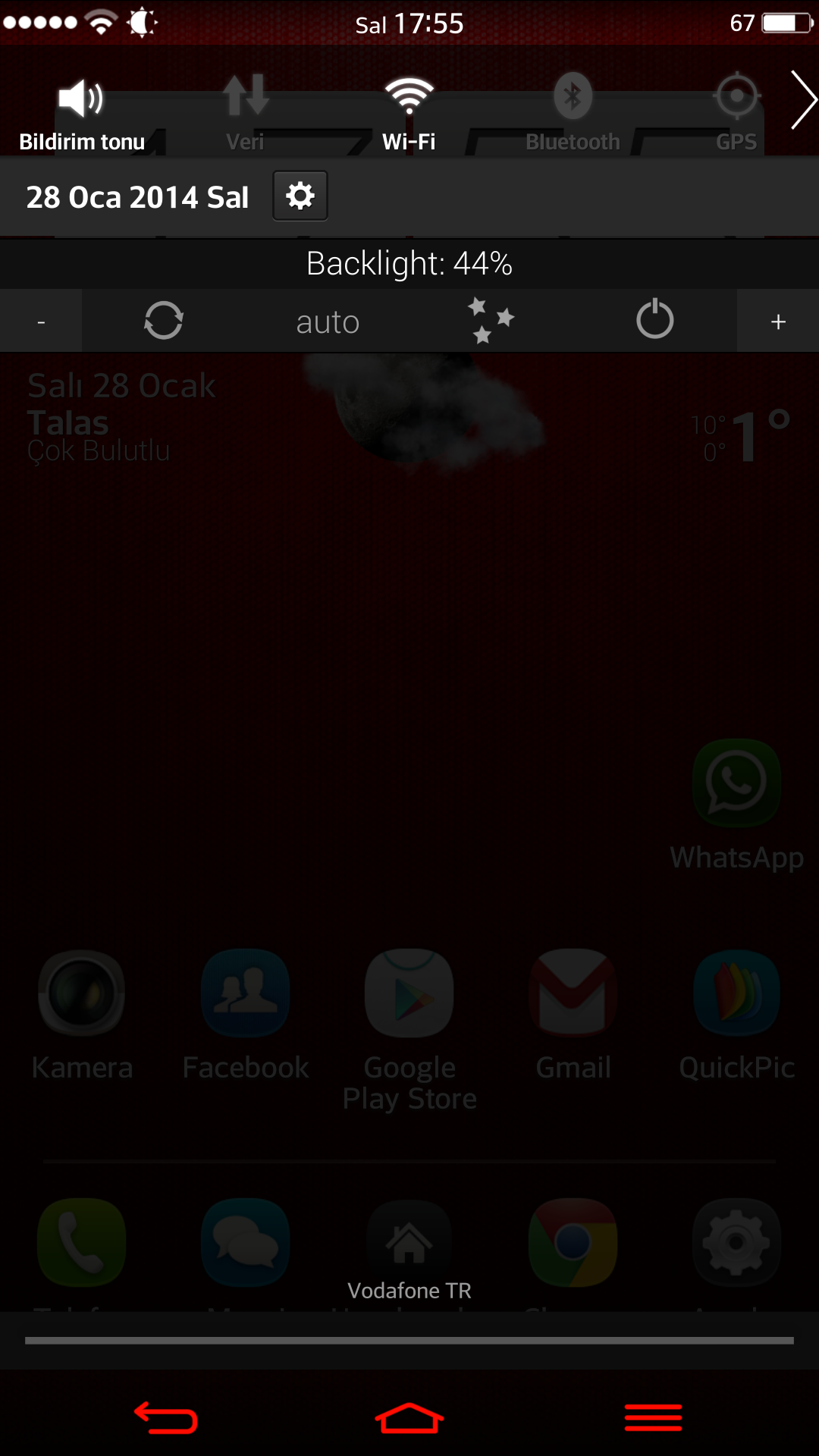

böyle bişi yapamadım :/ gravity box ile defalarca denememe rağmen olmadı bir türlü bildirim alanı...

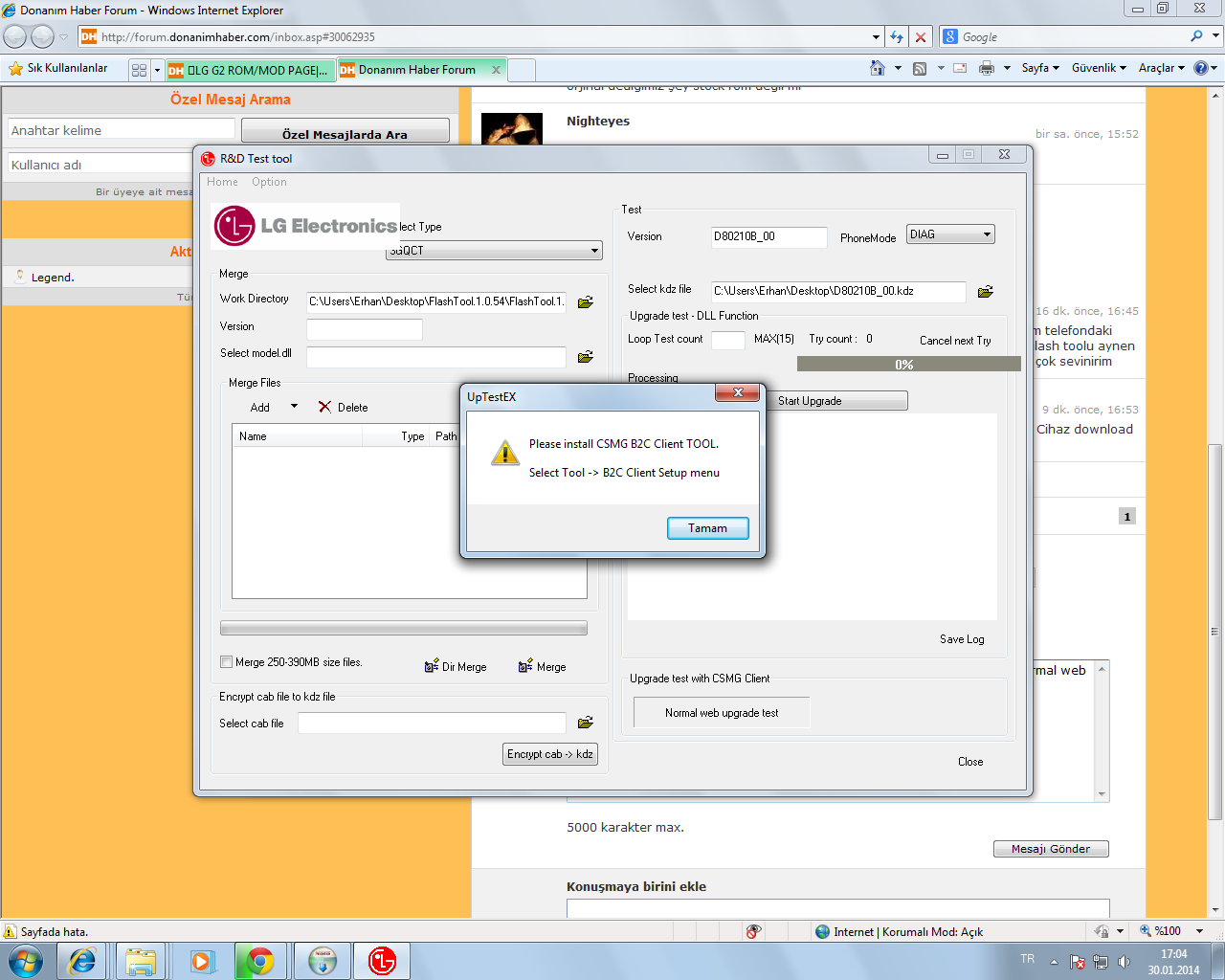

12 yıl
Orijinalden alıntı: xxerhan25
o konuda söylenenleri aynen yapıyorum ve resimdeki hata oluyor
Lütfen üzerinize alınmayın. Sizin mesajınız nezdinde son günlerde sık karşılaştığım durumla ilgili tesbitler yapıyorum.
Herşeyi aynen yapıyorum ama olmuyor lafını artık kullanmayalım ne olur. Bugünlerde karşıma bu tip mesajlar o kadar çok geliyor ki. Eğer olmuyorsa mutlaka biryerde bir eksiklik vardır diye niçin kafanızı yormuyorsunuz? Ekranda zaten niye olmadığını da yazmış, onun üzerine gitmek varken niçin illaki birisi sizin için herşeyi yapsın istiyorsunuz? Ki birileri herşeyi sizin için önceden hazırlamış, anlatmış, videolar çekmiş, sunmuş zaten. Ama hep size özel birşeyler yapılsın istiyorsunuz.
Bakalım Teknik konuda ne yazılmış?
1: Bu linkten Türkiye Rom’unu indirin:http://lg-phone-firmware.com/index.php?id_mod=36
2: Bu linteki .zip’li dosyayı indirin ve bir yere çıkartın:http://www.4shared.com/...t3ye/flashtool1054.html Alternatif Link:http://www.mediafire.co...yp/FlashTool.1.0.54.rar
3: Bilgisayarınıza LG PC Suite programını ve aynı zamanda driver’ları yükleyip kurun.
LİNK:http://www.lg.com/tr/destek/pc-suite
4: Linkteki programın yükleyip bilgisayarınıza kurun:http://yadi.sk/d/e8K27MzfEJ8w3
5: Telefonu kapatın, Ses Açma tuşuna basılı tutarak USB kablosunu bilgisayarınıza takın. Telefonda “Download Mode” yazısı çıkacak.
6: .zip'li dosyadan çıkardığınız FlashTool klasöründeki UpTestEX.exe’yi çalıştırın.
- R&D Test Tool ekranı çıkacak
- Sol üstteki Select Type perde menüsünden 3GQCT’yi seçin.
- Sağ üstteki PhoneMode perde menüsünden DIAG’yi seçin.
- Sağ üstteki Select kdz file dan 1. Maddede indirdiğimiz .kdz dosyasını seçin.
- Sağ alttaki "Normal web upgrade test" butonuna tıklayın.
- Çıkan ekstra ekrandan “upgrade start”’ı tıklayın bir pencere açılacak ve kırmızı bir şerit dolacak
- "Select Country & Language" ı tıklayın, republicof corea yı ve türkçe veya bildiğiniz bir dil seçin ve start upgradeyi tıklayıp bekleyin.
- Telefon açıldıktan sonra bir süre daha bekleyin flash tool de exit yazısı belirince kabloyu çıkarın ve güle güle kullanın.
Videolu anlatımını bu mesajın, "13- VİDEOLU ANLATIMLAR" bölümünde bulabilirsiniz.
Kırmızı ve bold yazı ile belirttiğim 4. Maddeyi, demek ki yapmamış ve uygulamayı yüklememişsiniz ki, Program size bunun yüklü olmadığı, önce bunu yüklemeniz gerektiğini söylüyor.
Şimdi söyleyin bakalım söylenen herşeyi aynen yapmışmısınız?
Tekrar hatırlatayım, bunu sadece sizin şahsınıza bir cevap olarak yazmadım. Lütfen herkes yaptıklarına, okuduklarına birazcık dikkat etsin. Ne kendileri üzülsün, ne de bizler rahatsız olalım.
