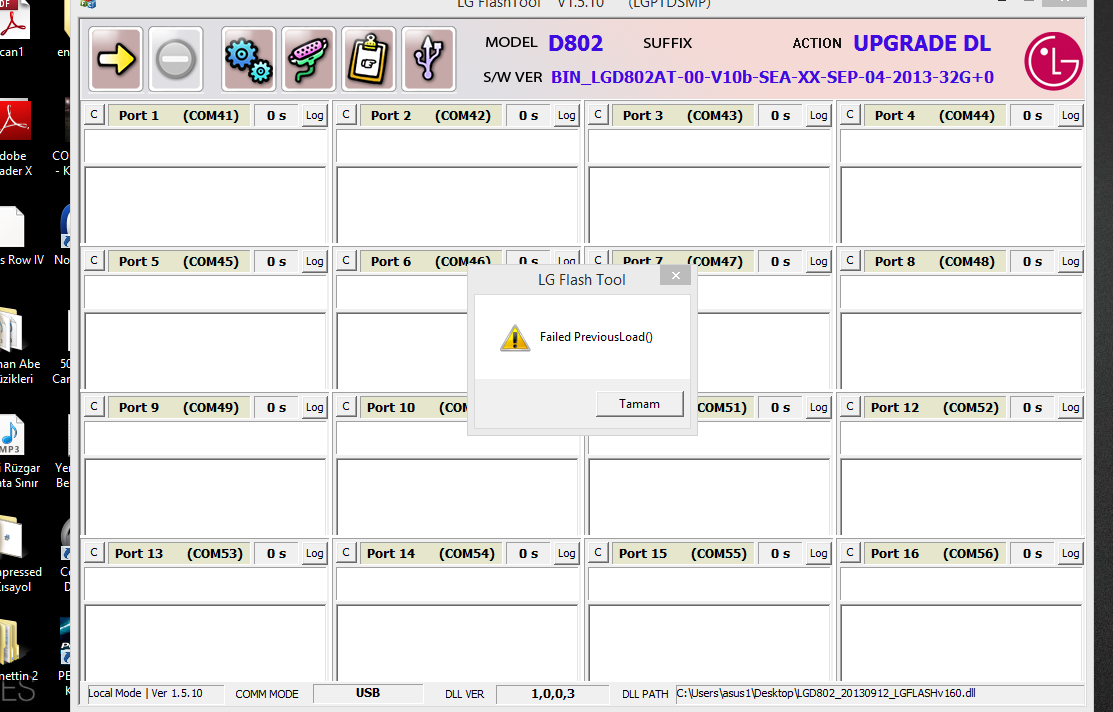

10 yıl
İleri bastım BIN CRC Check.. Diyor sonra resimde ki hatayı veriyor Lütfen yardım edinn
