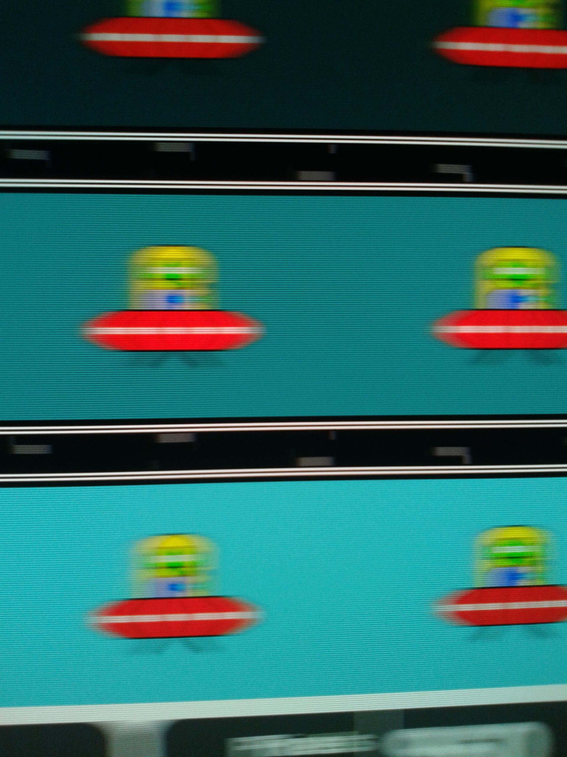

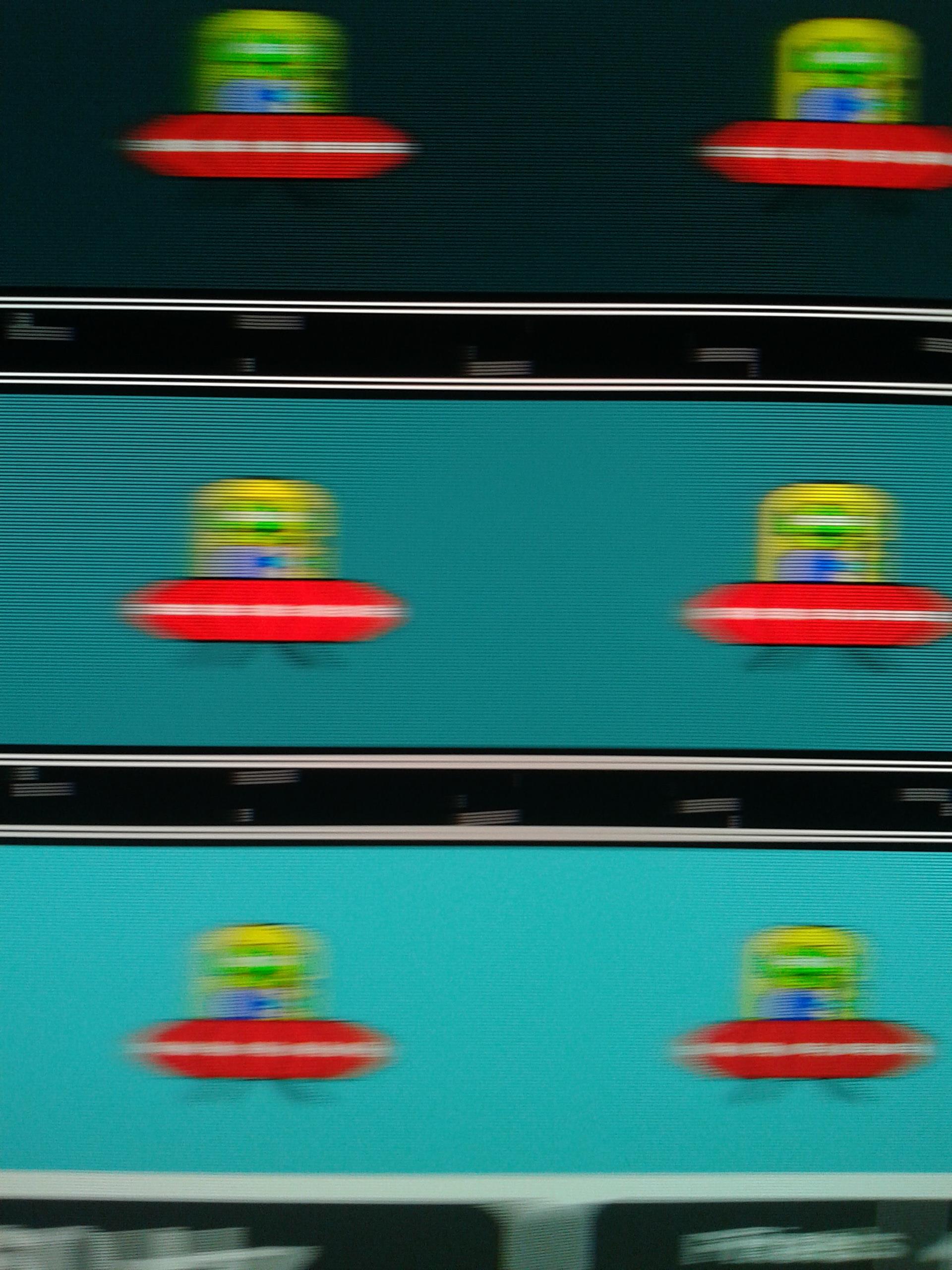

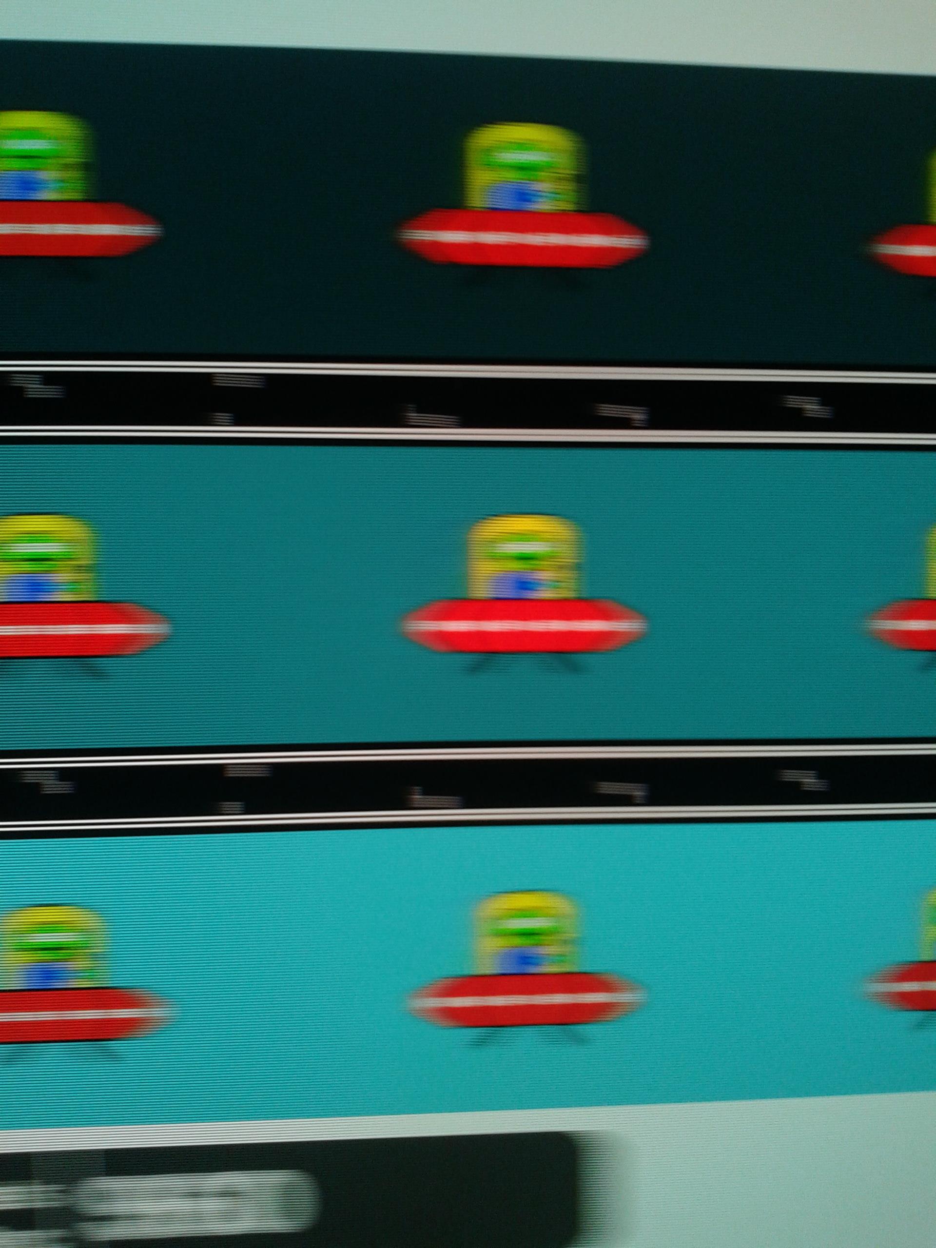

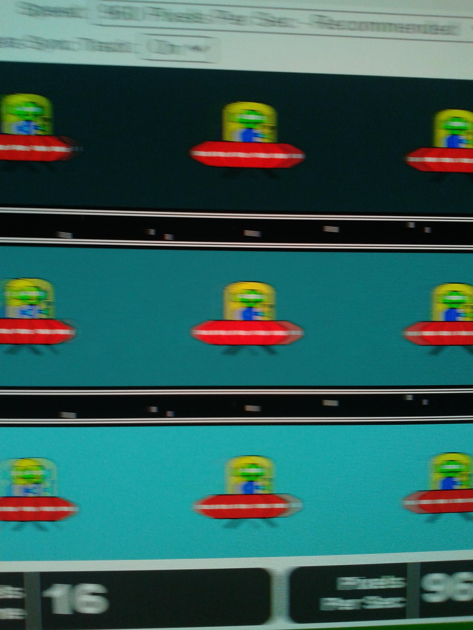

Daire çizgileri derken beyaz objelerden mi bahsediyorsunuz yoksa siyak çizgilerden mi? Buyurun tekrar çektim. Resimlere dikkatli olarak bakarsanız Ufo'nun arkasında çok çok hafif Overshoot görülebiliyor, resimde pek belli olmuyor ama benim yorumum özellikle dikkat etmediğiniz sürece çok fazla rahatsız olmazsınız. Çok belirgin değil kesinlikle.
https://mini.donanimhaber.com/images/upfiles/2211058/e5fbf0e1-af3c-4b3d-90a2-68d4aeb125bc.jpeg
https://mini.donanimhaber.com/images/upfiles/2211058/30cbf1f4-223b-451e-a161-42538d1b2449.jpeg
https://mini.donanimhaber.com/images/upfiles/2211058/d4abf295-c3ce-41e1-8cd0-2241a9c60438.jpeg
https://mini.donanimhaber.com/images/upfiles/2211058/99a68a00-0551-4cf4-b557-68fdcdc8aadd.jpeg

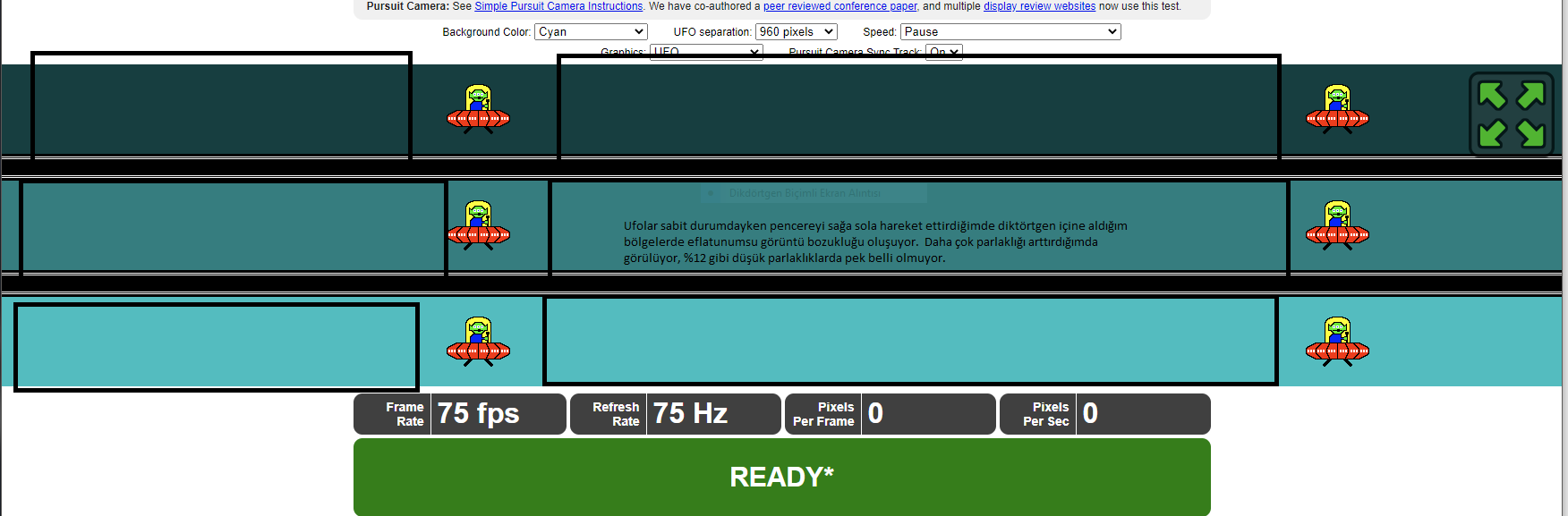

Ayrıca bugün Ufo testiyle uğraşırken monitörde bir şey fark ettim, Ufo'lar sabitken pencereyi sağa sola hareket ettirdiğimde aşağıdaki resimde gösterdiğim bölgelerde eflatunumsu görüntü bozulmaları oluyor. Düşük parlaklıkta pek belli olmuyor, parlaklığı %50 gibi seviyelere getirdiğimde belli olmakta. Monitörü kullananlar sizde de böyle bir sorun var mı yoksa panel piyangosu mu? Rica etsem monitörü 60 Hz 75 Hz'e alıp kontrol edebilir misiniz acaba? Resim çekmeyi denedim ama resimde belli olmuyor maalesef. Video da çekemiyorum, elimdeki cihazın videosu performansı yetersiz.
