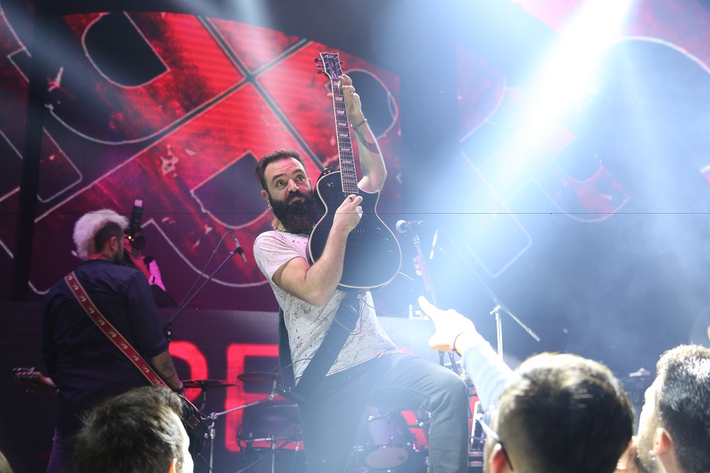

Merhaba,
Öncelikle konuyu hortlattığım için kusura bakmayın fakat bu bilgiyi ilk defa duydum; bu konuya benzer bir sıkıntı ile karşı karşıyayım. Dün bir gece kulübünde çekim yapıyorduk. Makinemiz Canon 5D MARK 3'dü. İlk olarak sigma lens takılıydı, daha sonra canon lensini taktım ve ekranda bir çizgi oluştu. Aşağıda resimde sizinle paylaşayım. Bu bir lazerden dolayı sensör çizilmesi midir? İlk çekimlerimizde sıkıntı yoktu ama daha sonra hem video hem de fotoğraflarımız da bu çizgi oluştu.
7 yıl
Sebep lazer gibi gözüküyor. Bu çizgi bir anda hot - dead pixel olarak çıkmış olamaz.

7 yıl
Çok geçmiş olsun lazerden kaynaklandığı kesin gibi duruyor, dilerseniz o gün konser öncesinde çektiğiniz fotoğrafları kontrol ederek daha önceden oluşup oluşmadığınından emin olabilirsiniz.
