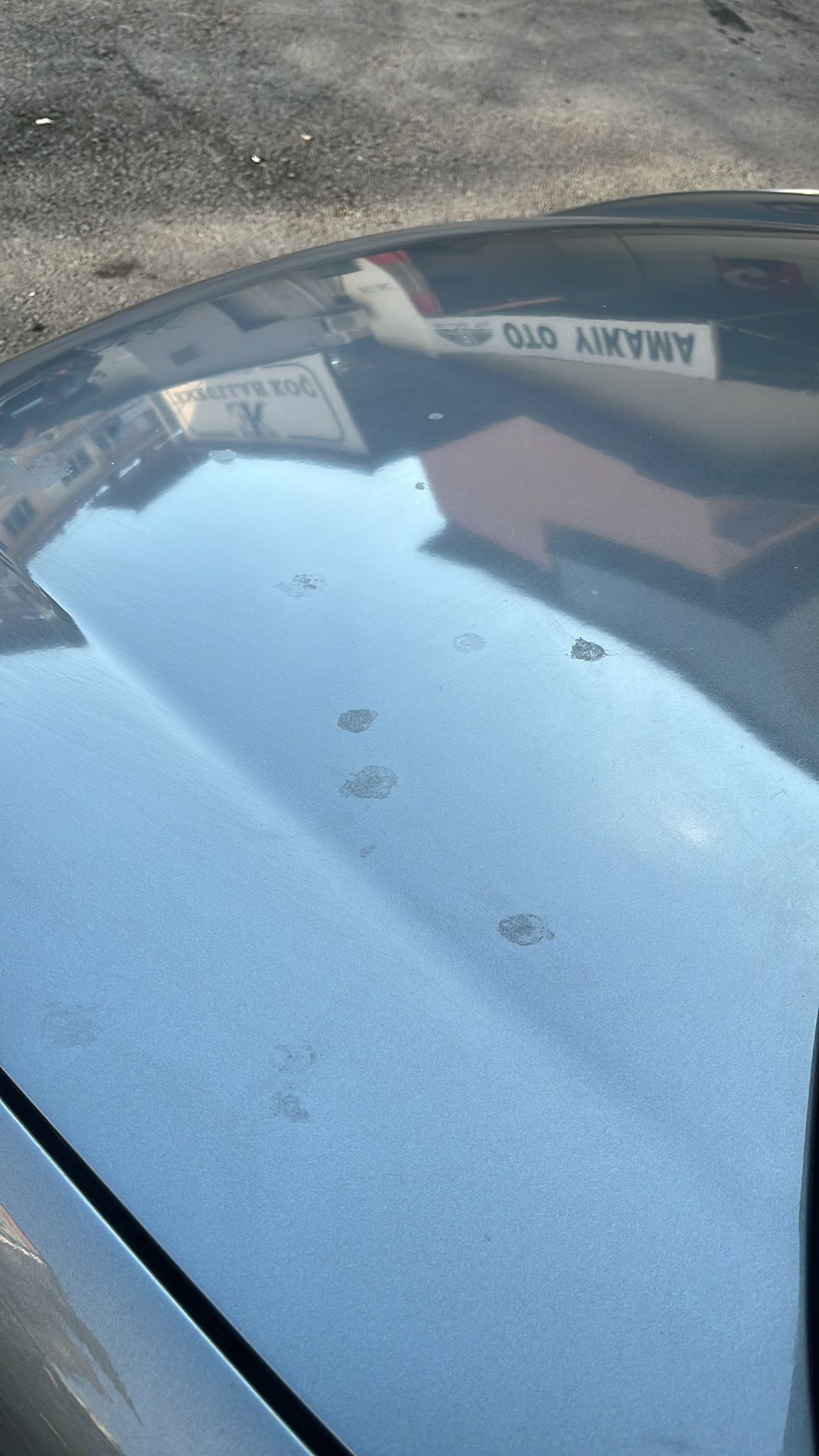

Merhaba herkese,
Aracımda fotoğraflardaki gibi kuş pisliğinden dolayı pütür pütür oldu. Bunun bir çözümü var mı acaba?

sırasıyla pasta cila seramik kaplama ppf

Pasta cila görseldeki sıkıntıyı giderir değil mi?

Aynı problemi bende yaşıyorum maalesef. Pasta cila deneyeceğim en kısa zamanda.

Günlerce kaporta üzerine yapışıp kalan kuş pisliği asidik olduğundann astarı da gelip metale ulaşır.
Yeniden boyatmak gerekebilir...

Ben gördüğüm gibi hemen silerim. Max 12 saat durur araç üstünde kuş pisliği

Pasta da tam geçirmiyor, uzun süre kaldıysa.
O yüzden düzenli kontrol edip hemen silmek lazım.

geçmez o . biraz daha büyük olsa boyanır diyeceğim ama uzaktan fark edilmeyecek derecede ufak olduğu için ben hiç ellemezdim. 12 saat değil 2 saat içinde bile boyayı eriten kuş pisliği gördüğüm oldu. Bir defasında da 3-4 karış büyüklüğünde kuş pisliği gelmişti arka çamurluğa, gidip komple çamurluğu boyatmıştım kuşlarla uğraşılmaz

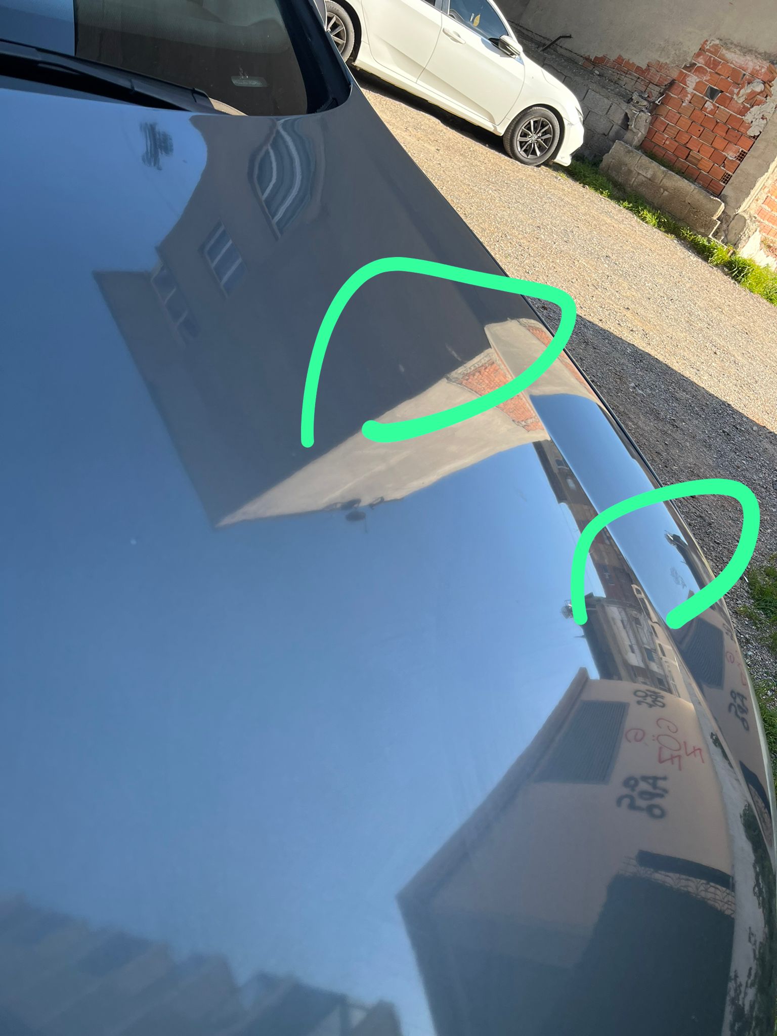

Bende de vardı arabayı boyattım komple 1 hafta sonra başıma bu geldi kaput çıkmadı 5-6 tane kocaman bu lekelerden vardı. Yapacağın şeyi söylüyorum başka her ürünü denedim çıkarmadı. Kaynar suyu al eline çaydanlık yada ısıtıcıda aşağı arabaya in. Havalar sıcak olduğu için tam kaynar olmasada olur ben kışın soğuğunda kaynar kullandım. Eline 1-2 bez al mikrofiber bu izlerin oraya koy sonra sıcak suyu yavaş yavaş dök bez emdikçe artık aşağı akmaya başlarken dur. 5 dakika bekle ve iyice ovala. Bir tek bu geçiriyor.

Bu kadar çıktı. İlk resim araba yıkamacıdan gelen hali öyle diyeyim
7 ay (20303 mesaj)
hızlı müdahele harici çözümü yok..

Deneyeceğim hocam, teşekkürler.
