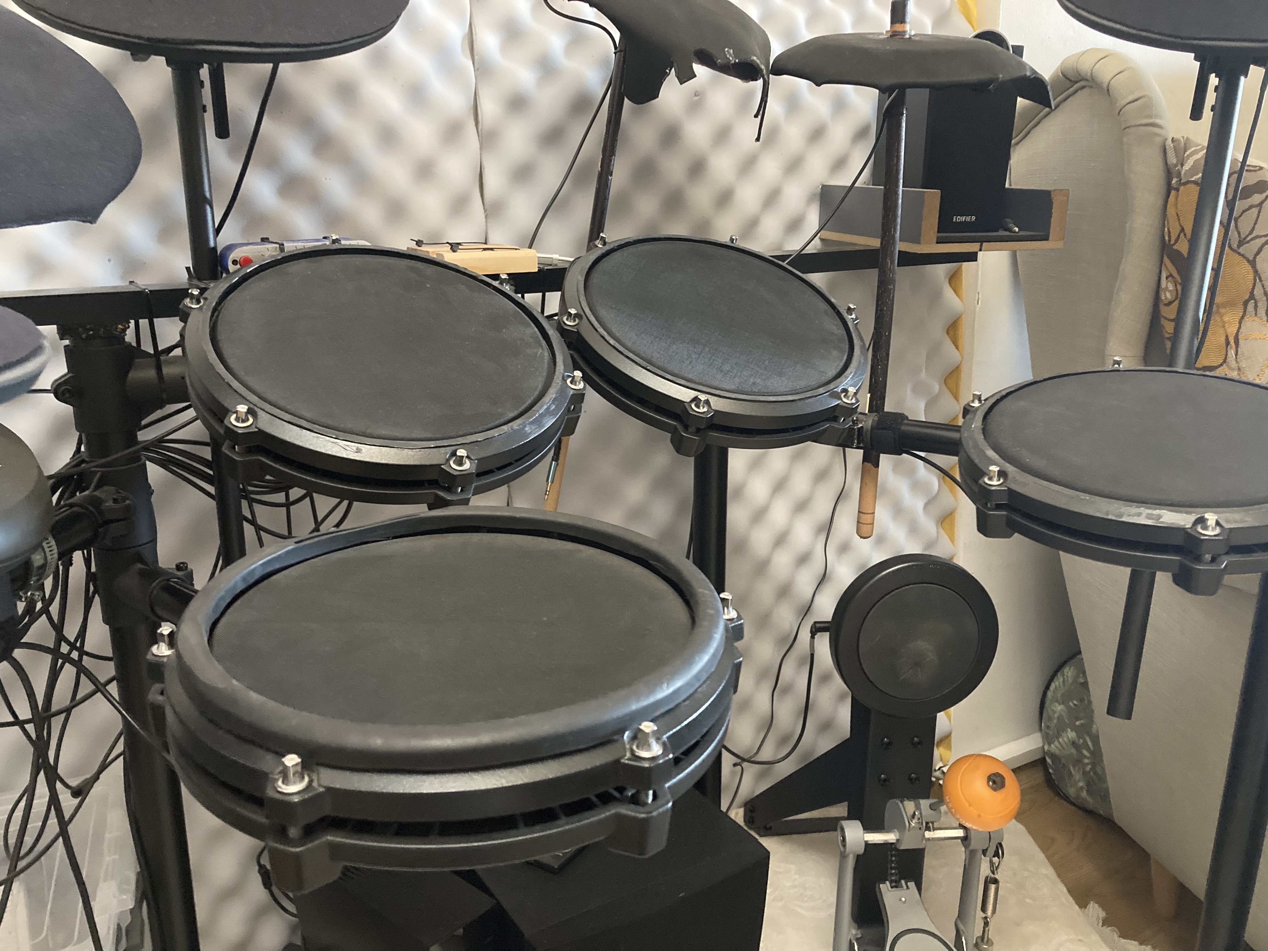

Alesis Nitro Mesh hakkında kullanıcılar genelde tomlardaki yüksek kasnaklardan şikayetçi olmuş. Ben de tomları kullanmaya çalıştığımda bagetler sık sık kasnaklara çarpıyordu ve ses çıkarıyordu. Ki Alesis yeni Nitro Mesh Max modelinde bu kasnakları kısaltmış, hatta tomlarda sıfırlamış.
Redditte bir kaç kullanıcının bu yüksek kasnakları kestiğini görmüştüm. Ben de geçen hafta sonu bu işe giriştim. Evdeki matkapın ucuna dremel uç taktım (resimdeki testere dişli küçük disk ) ve kasnakları mesh deri ile aynı hizada olacak şekilde kestim. Tabi kesim çok temiz olmuyor. Sonrasında kesilen yüzeyi matkapa taktığım zımpara uç ile düzelttim.
Sadece trampet (snare) çift bölgeli olduğu için kasnak vuruşu da yapabilmek için biraz daha yüksek bıraktım.

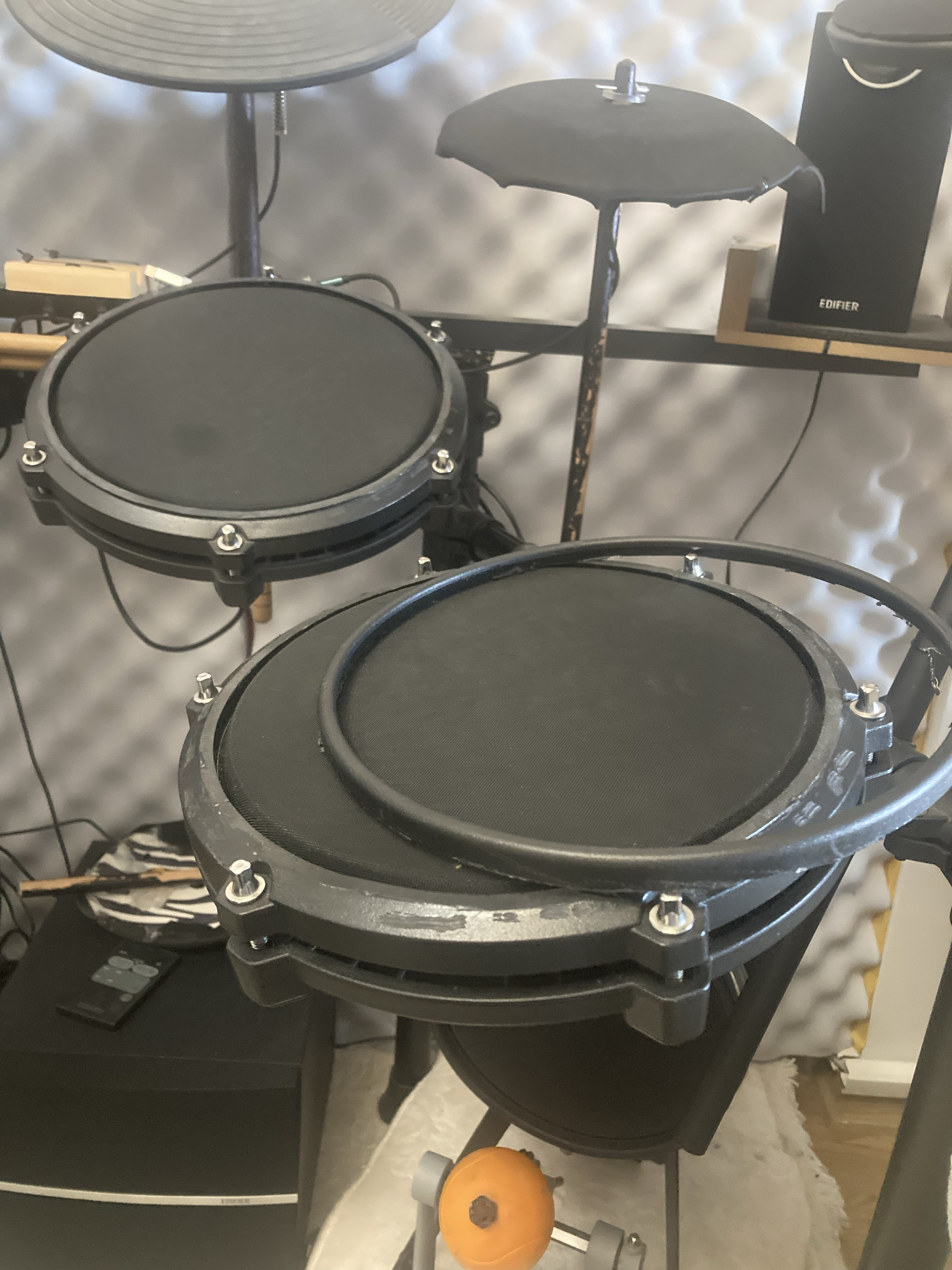

Bu arada üst kasnak iki parça halinde. Ana gövdeye bağlanan ve vidalarla sıkılan sert plastikten alt ve üst olarak iki yuvarlak kasnak var. Üst kasnağın üstüne de darbelerde sesi azaltmak için yumuşak plastikten bir halka geçirilmiş durumda. O yumuşak halka tutup çektiğinizde zaten çıkıyor, sonrasında çıplak ana üst kasnak kalıyor.
Daha sonra vidaları komple söküp üst kasnağı gövdeden ayırıp kesim ve zımpara işlemini gerçekleştirdim.
Üst kasnak çıktıktan sonra Tom bu şekilde görünüyor.

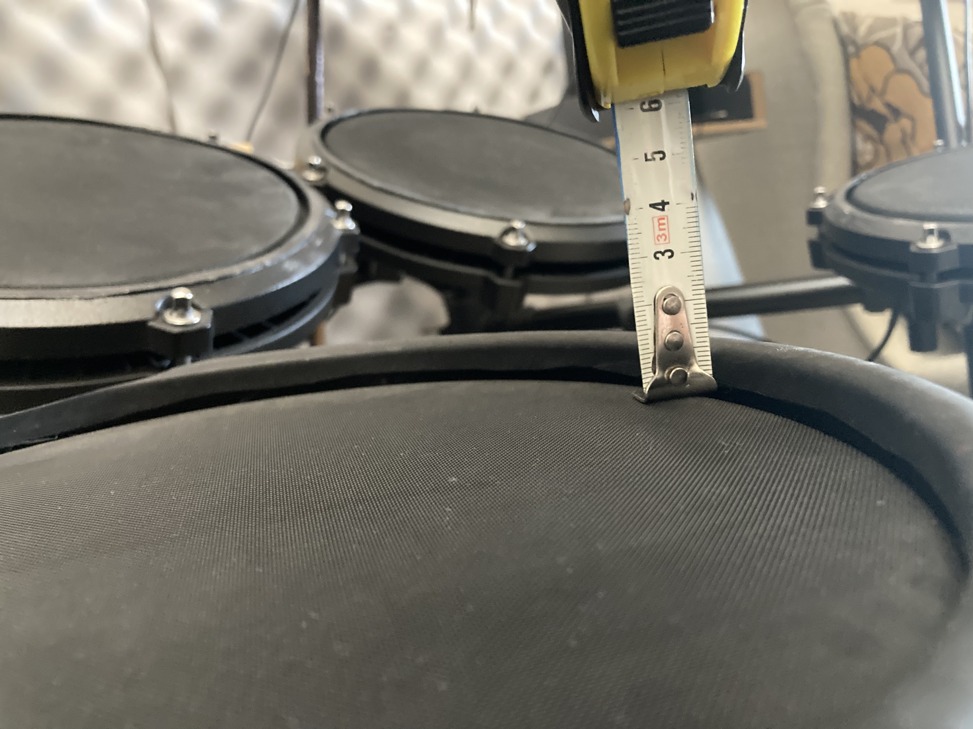

Orijinal halinde kasnaklar (yumuşak plastik parça takılıyken) mesh yüzeyden 11-12 mm yükseklikteydi. Trampette kısaltma işleminden sonra bu yükseklik 6mm’e indi ve normal çalma esnasında trampetteki kasnağa çarpma sorunu çözüldü.
Diğer tomlarda ise kasnağı file pad ile aynı seviyede olacak şekilde kısalttım. Onlarda kasnağa vurmak gibi bir sorun kalmadı.
Bu arada o trampette kullanılan yumuşak plastik halkanın yüksekliğini de 5 mm kadar kısalttım. Çünkü Ana kasnak kısalınca o yumaşak plastik halka da yüksek kaldı.
Bu kesme ve zımparalama işi 4 adet tom pad için yaklaşık 2 saat sürdü.
Tom üzerinde kasnaktan kestiğim parçayı görebilirsiniz.

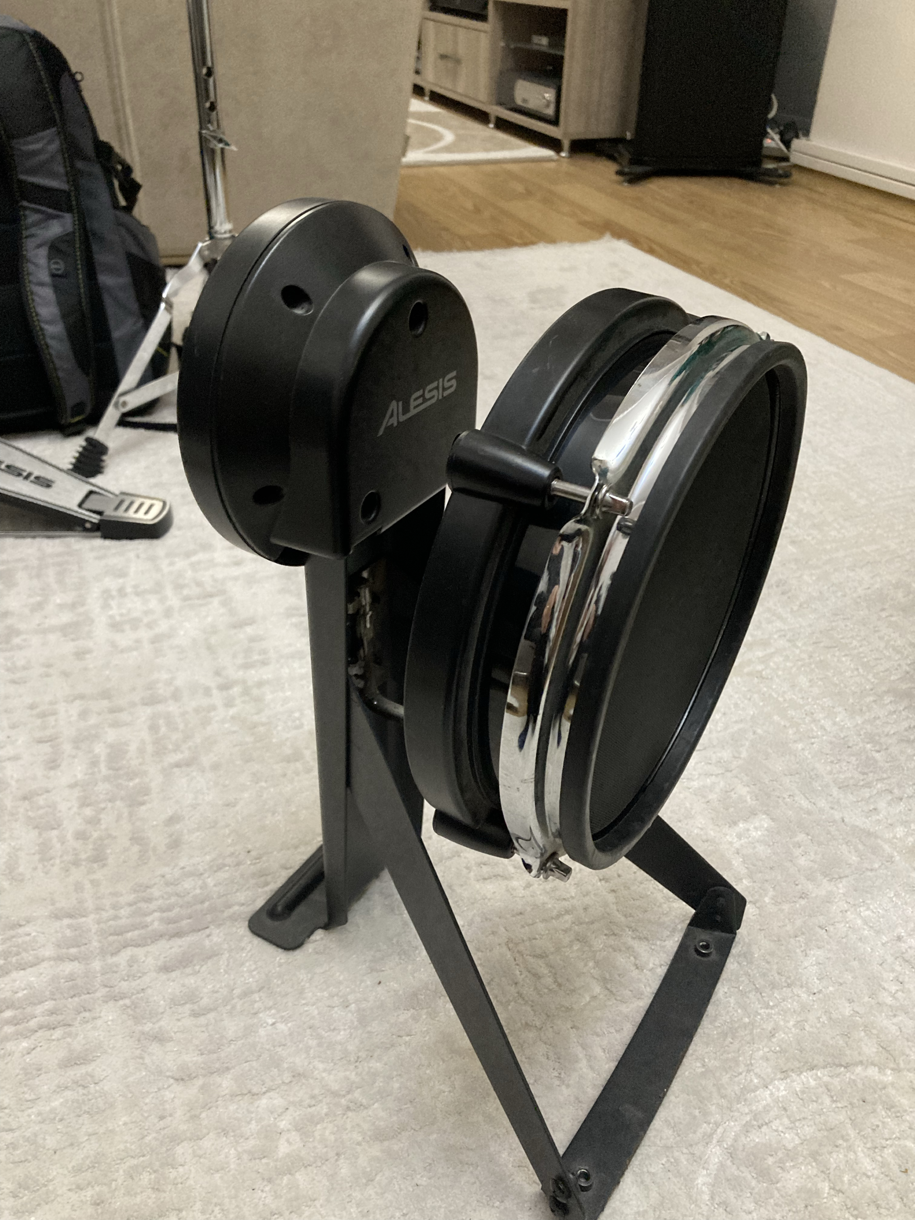

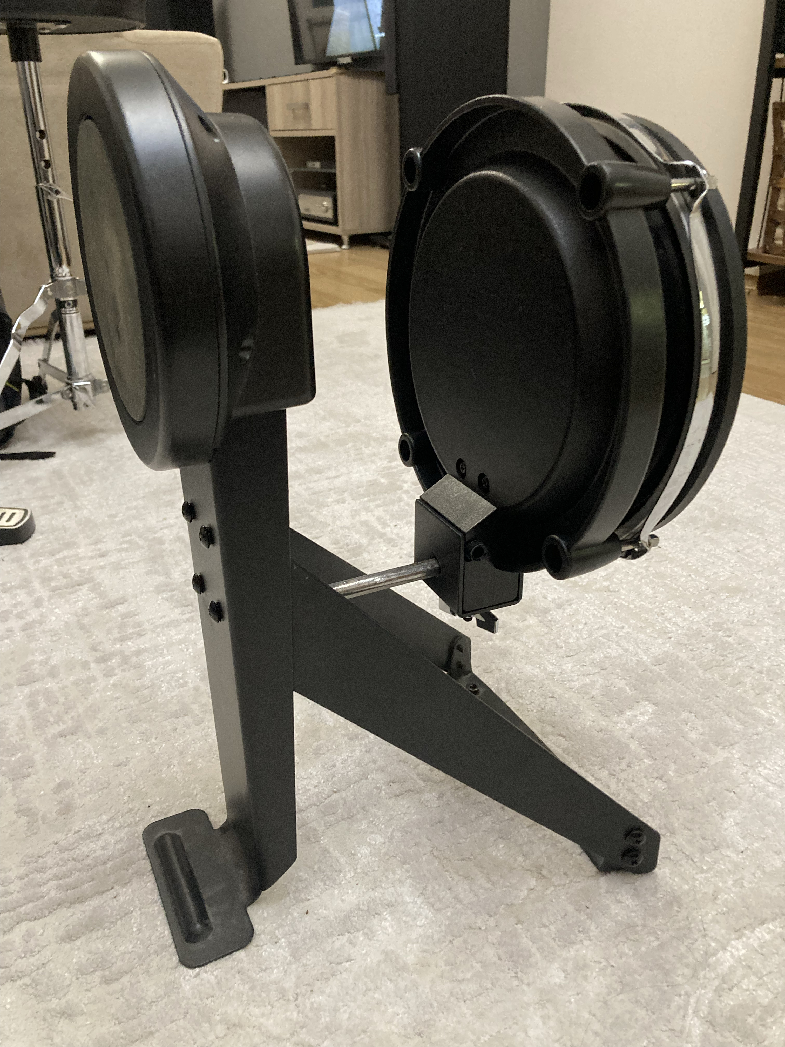

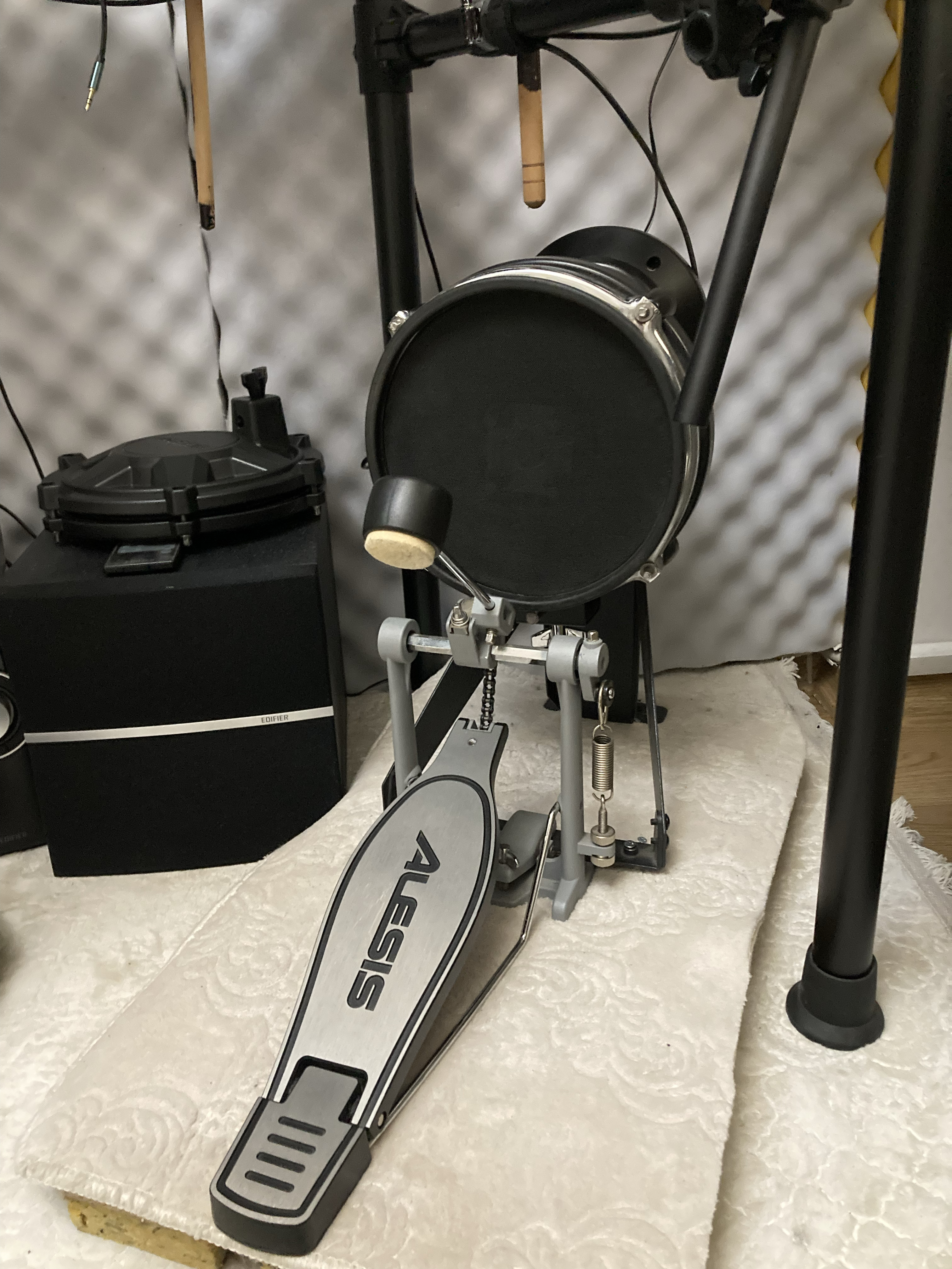

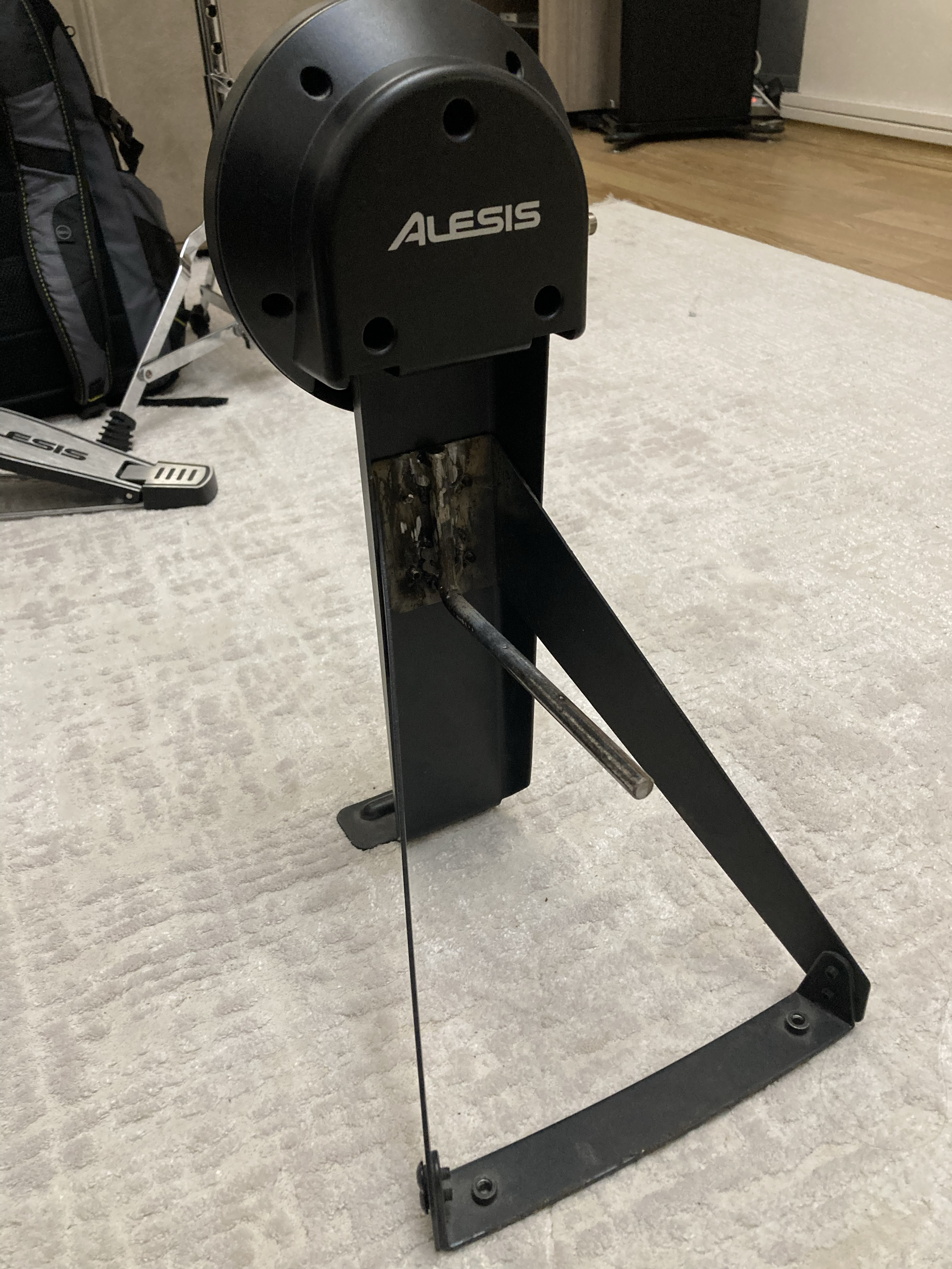

Bunların dışında kick pad kauçuk olduğu için baya ses yapıyordu. Ben de ikinci el eski bir mesh Tom aldım. Tabii kasa yapısı farklı olduğu için mevcut kick tower’a takılamıyordu.
Ben de 1cm çapındaki bir demiri L şekle getirip mevcut tower’ın arka tarafına kaynattırdım. Bu sayede aldığım tom padi tower’ın arka tarafına monte edebildim.
Sonrasında da tower’ı ters çevirip kick pedalı o şekilde tutturdum.
Bu şekilde kickten çıkan ses %50 oranında azaldı diyebilirim.

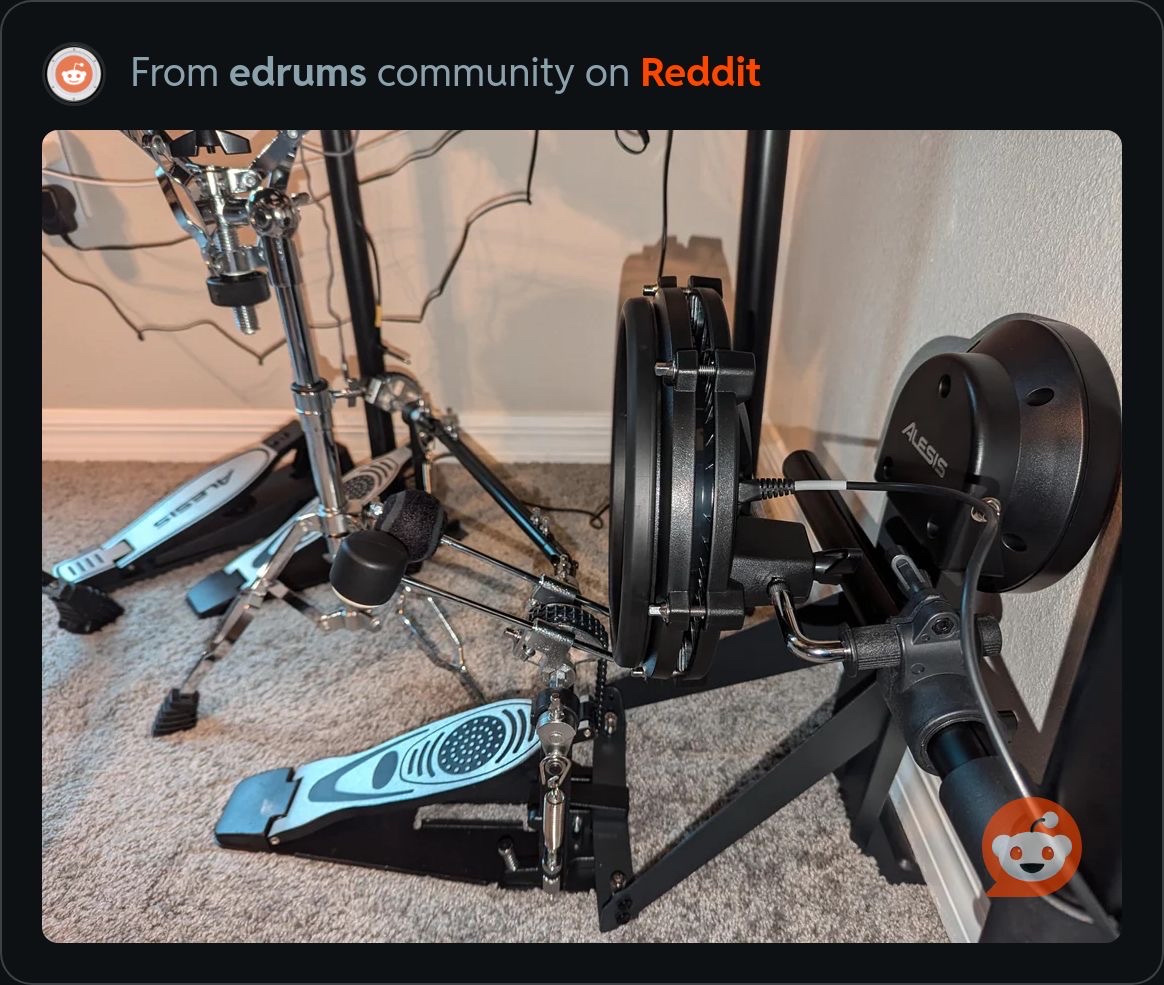

Bu da reddit’te başka bir kullanıcının genişleme paketindeki ek tomu kick pad olarak kullanma şekli.

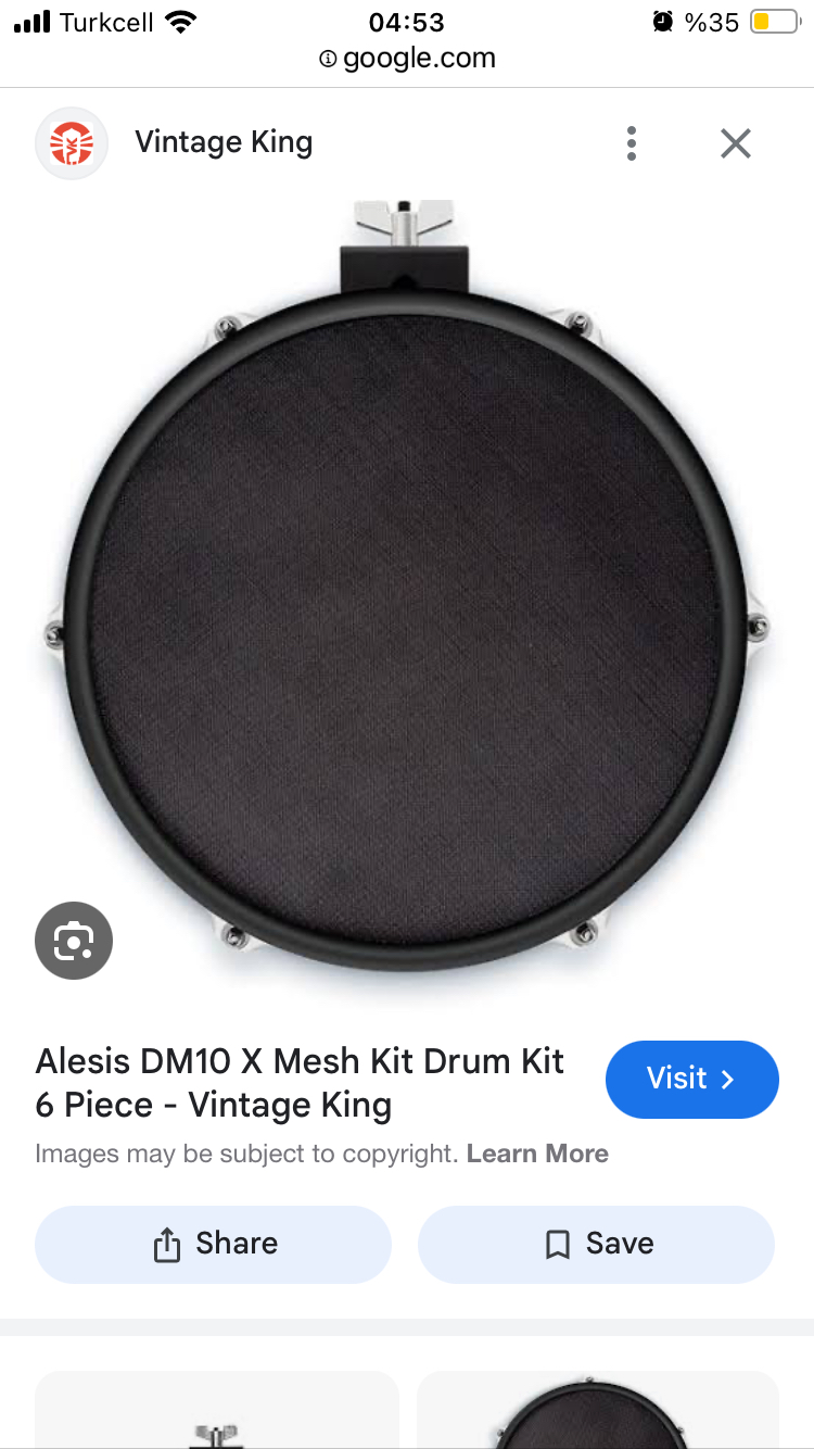

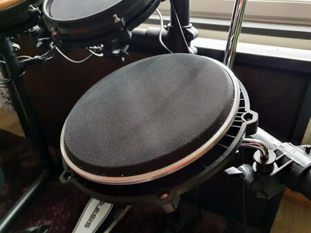

Bu kick için ikinci el olarak aldığım Alesis DM10 mesh pad yada tom

Eklediğin Reddit resminde eleman kendine bir tane trampet sehpası almış. Böylelikle trampeti taktığımız kol boşa çıkıncada onu da kick'e yakın ayağa takıp, mesh padi de oraya monte etmiş. Hoşuma gitti :)
Bu şekilde bir montaj da düşünülebilir.

Bir tane davulun ana iskeletine benzer bir profil kestirip onu iki tane yuvarlak metal kelepçe ile arka ayağa tutturup pedi de ona tutturabilirsiniz. Redditteki elemanın trampet kolunu kullanması gibi.
Yada benim yaptırdığım L demir yerine U şeklinde bir demir ayarlayıp onu kaynattırabilirsiniz mevcut ayağa.

Eğer uygun fiyata mesh bir kick tower bulabiliyorsanız uğraşmaya değmez. Ama Türkiye’de ikinci elde bile saçma sapan fiyatlar isteniyor. Ben de ikinci elde 1000 TL’ye mesh Tom bulunca direkt aldım. 100 tl de kaynak yapan demirciye verdim. 1100 TL’ye işi çözmüş oldum :))

İkinci el tomu da sahibinden de buldum. Adana’dan bir arkadaş satıyordu. Alesis DM10 modelinin bazı zilleri ve tomları vardı. Ben bir tom ve zilini aldım
