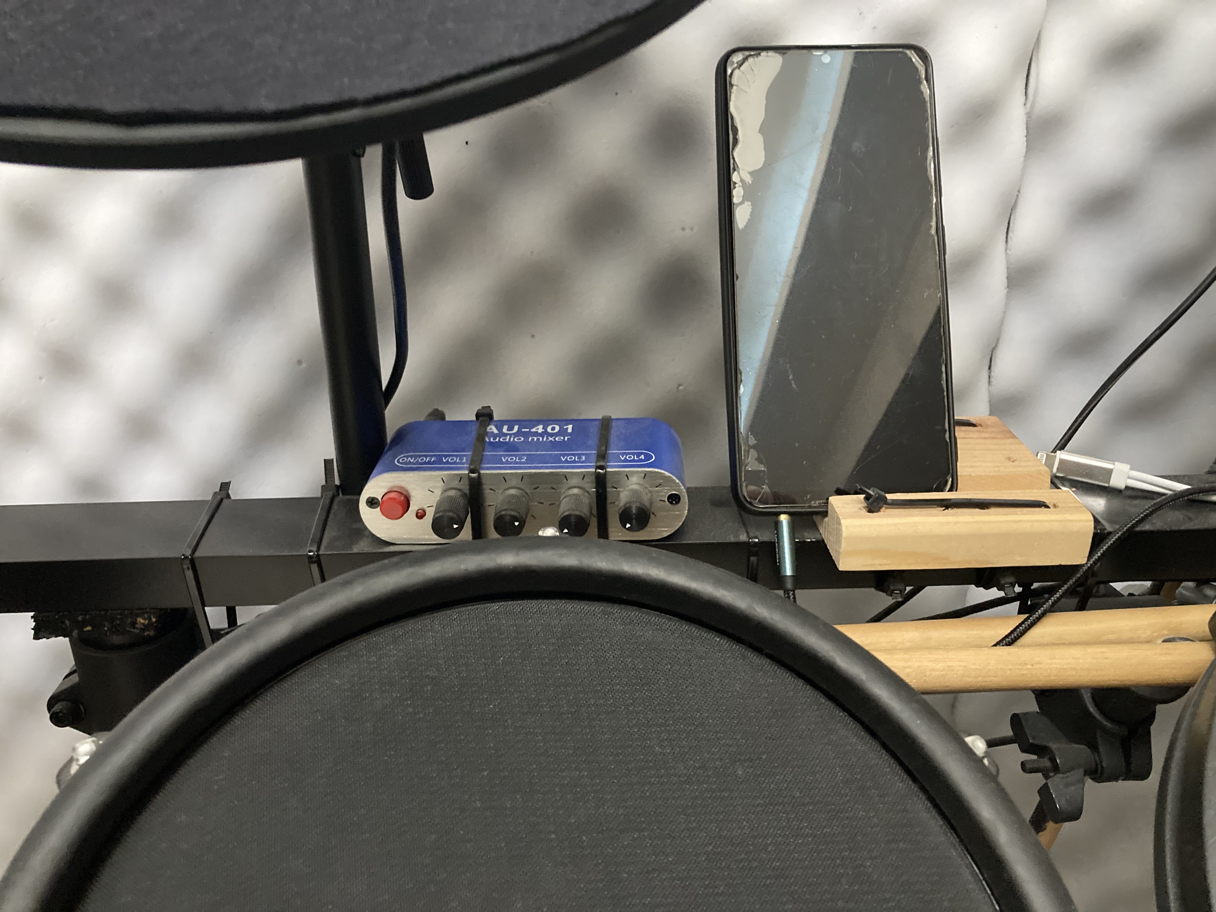

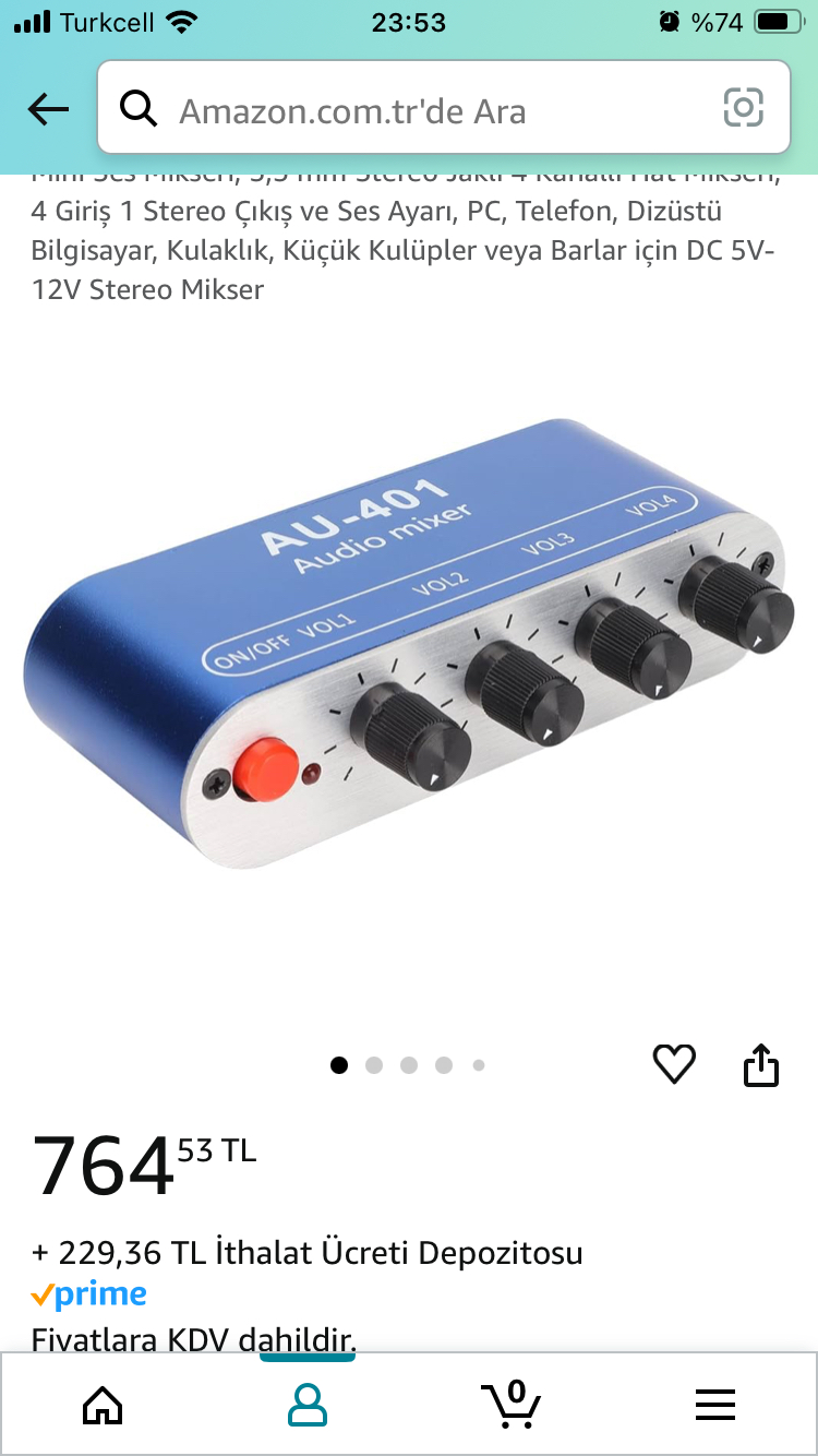

Bendeki davuldan gördüğüm kadarıyla aux input ve master volume pek dengeli çalışmıyor. Bu sebeple sizin istediğinizin tam tersi bir mixer aldım.
Bu mixer’e davulun ses çıkışını, telefonu yada bilgisayarı ayrı ayrı bağlıyorum ve her bağlı cihazın ses seviyesini ayrı ayarlayabiliyorum.
Ben genelde çalan şarkının üzerine keyfi şekilde çaldığımdan ve de her şarkının ses seviyesi farklı olduğundan her cihazın sesini ayrıca ayarlayabilmek oldukça faydalı oluyor.
Bendeki mixer şu. Yalnız güç adaptörü içinden çıkmıyor. Minimum 9v 1,5 amperlik bir güç adaptörüne ihtiyacınız olacak. Ben elimdeki 12 volt 2 amperlik adaptörü kullanıyorum.
https://www.akakce.com/ses-mikseri/en-ucuz-mini-stereo-mikser-line-mikser-4-kanal-dusuk-gurultu-4-u-1-arada-cikis-ses-ayari-3-5mm-ses-secici-amplifikator-pc-dizustu-bilgisayar-icin-mini-kulaklik-fiyati,610070921.html
Bu mixerin çıkışına da bir tane Y kablo taktım. Bir ucu hoparlöre, diğer ucuna da kulaklık bağlıyorum. Bu sayede istersem sesi hoparlörlerden, istersem de kulaklıktan alabiliyorum.
Bunun yanı sıra siz bu mixerin ya da davulun kulaklık çıkışını daha fazla kulaklığa aktarmak istiyorsanız, o zaman benim mixerin tam tersi olan kulaklık çoğaltıcı aparatlardan almalısınız.

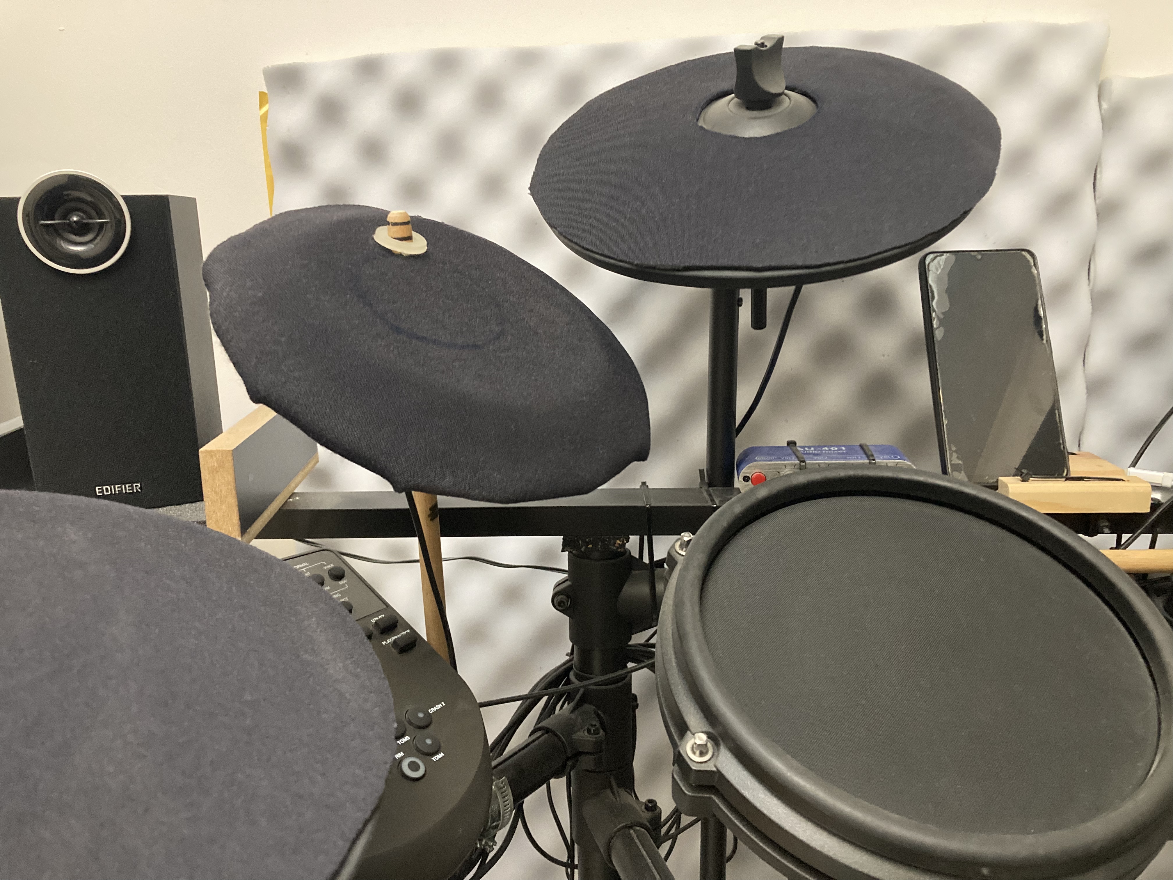

Bunun dışında ben hoparlörlerimi sağa sola koyabilmek için davulun ana iki ayağının üstüne 4x2 cm kalınlığında yaklaşık 1 mt genişliğinde alüminyum profil oturttum. Bu sayede mixeri, telefon koyma aparatını ve sağ/sol hoparlörleri bu profilin üzerine koyabiliyorum.
Ayrıca sağ ve sol iki ayrı hoparlör olduğu için de hi hat ve trampet sol taraftan, ride zil ve sağ tomlar sağdaki hoparlörden geliyor ve daha gerçekçi bir dış ses oluyor.
Bunun dışında hoparlör konusunu ucuz şekilde çözmek isterseniz de Edifier s530, yada bendeki cxd2 gibi modellere bakabilirsiniz. Bunlar 2.1 modeller olduğu için kick sesini biraz daha iyi verebiliyor.
Logitech hoparlörleri önermiyorum, çünkü uydularında tiz ünitesi olmuyor ve zil seslerini düzgün veremiyorlar.

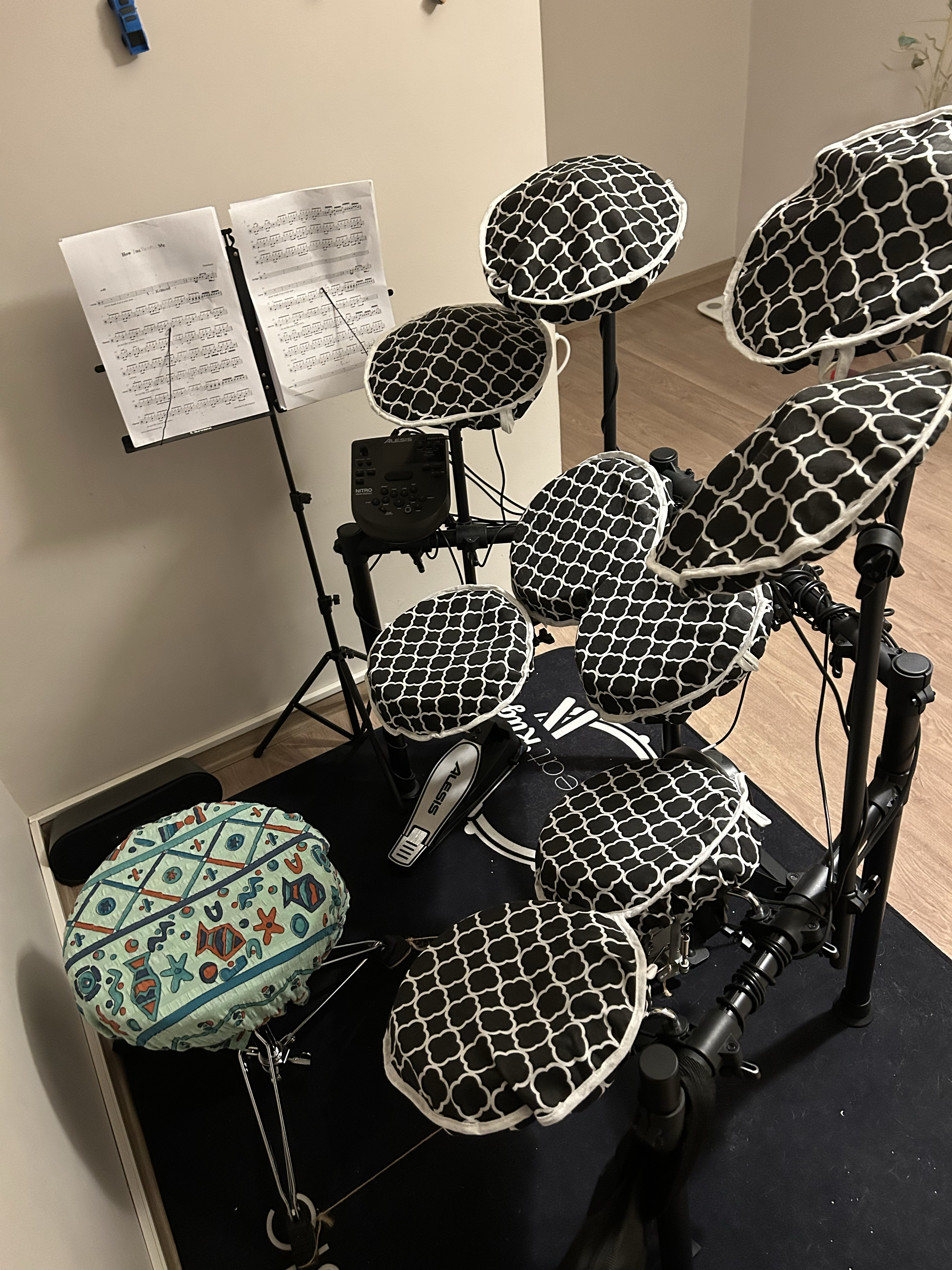

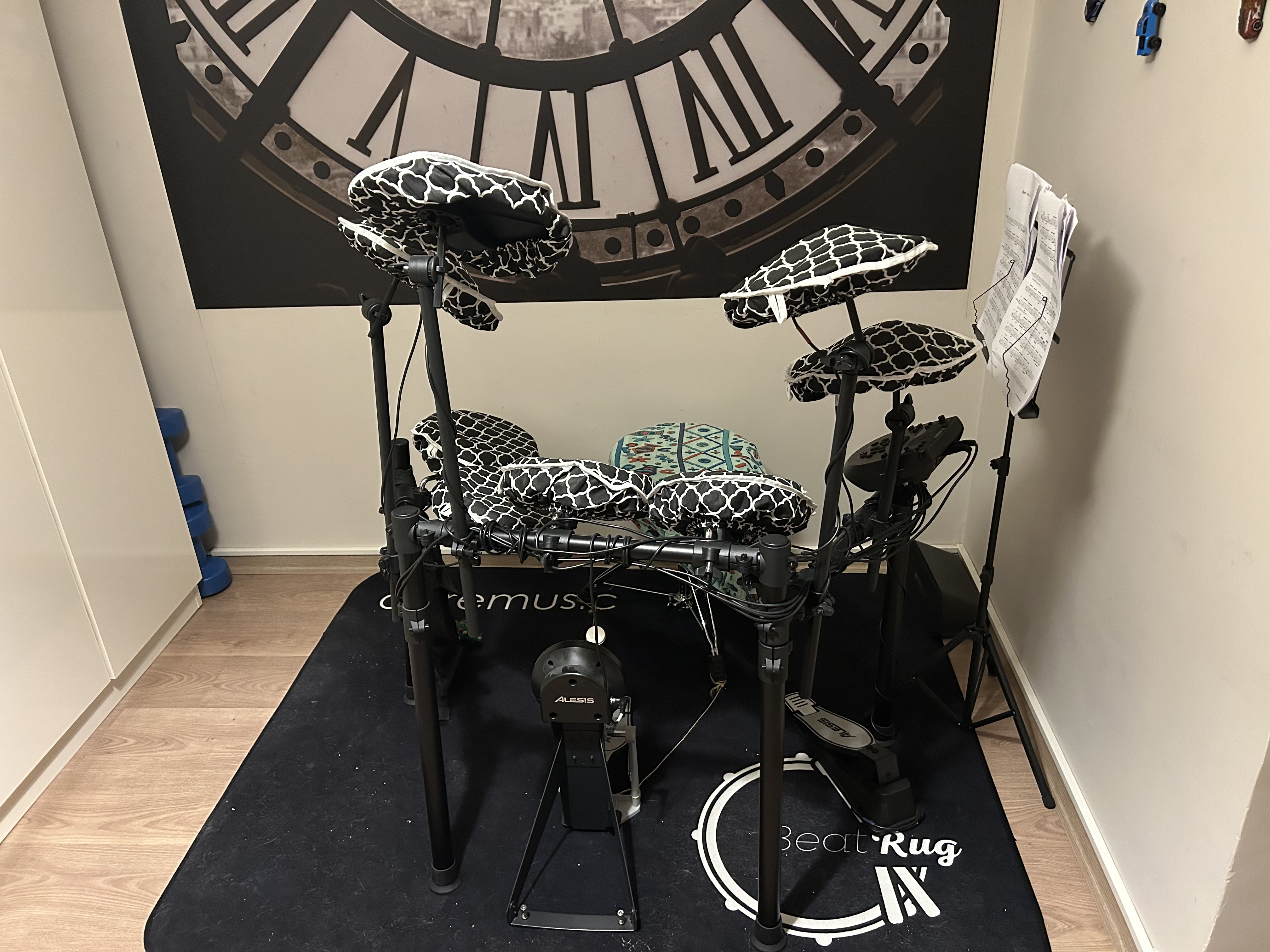

Fikir vermesi için de bir kaç foto ekliyorum. Umarım yardımcı olurlar.

Ek bilgi olarak plastik tabak, mouse pad, piezo sensor ile ek ziller de yapabilirsiniz.
Bunları tutturmak için de oklava :)), hortum kilidi gibi ek malzemeler gerekli.
Burada bir kaç foto daha var.https://ibb.co/album/n8WY3R

Ben linkteki mikseri almıştım.
https://www.amazon.com.tr/dp/B0B2Q53ZDC?ref=cm_sw_r_cso_cp_apin_dp_8AFHATBXB1MRQ7G13B0F&ref_=cm_sw_r_cso_cp_apin_dp_8AFHATBXB1MRQ7G13B0F&social_share=cm_sw_r_cso_cp_apin_dp_8AFHATBXB1MRQ7G13B0F&starsLeft=1&skipTwisterOG=1

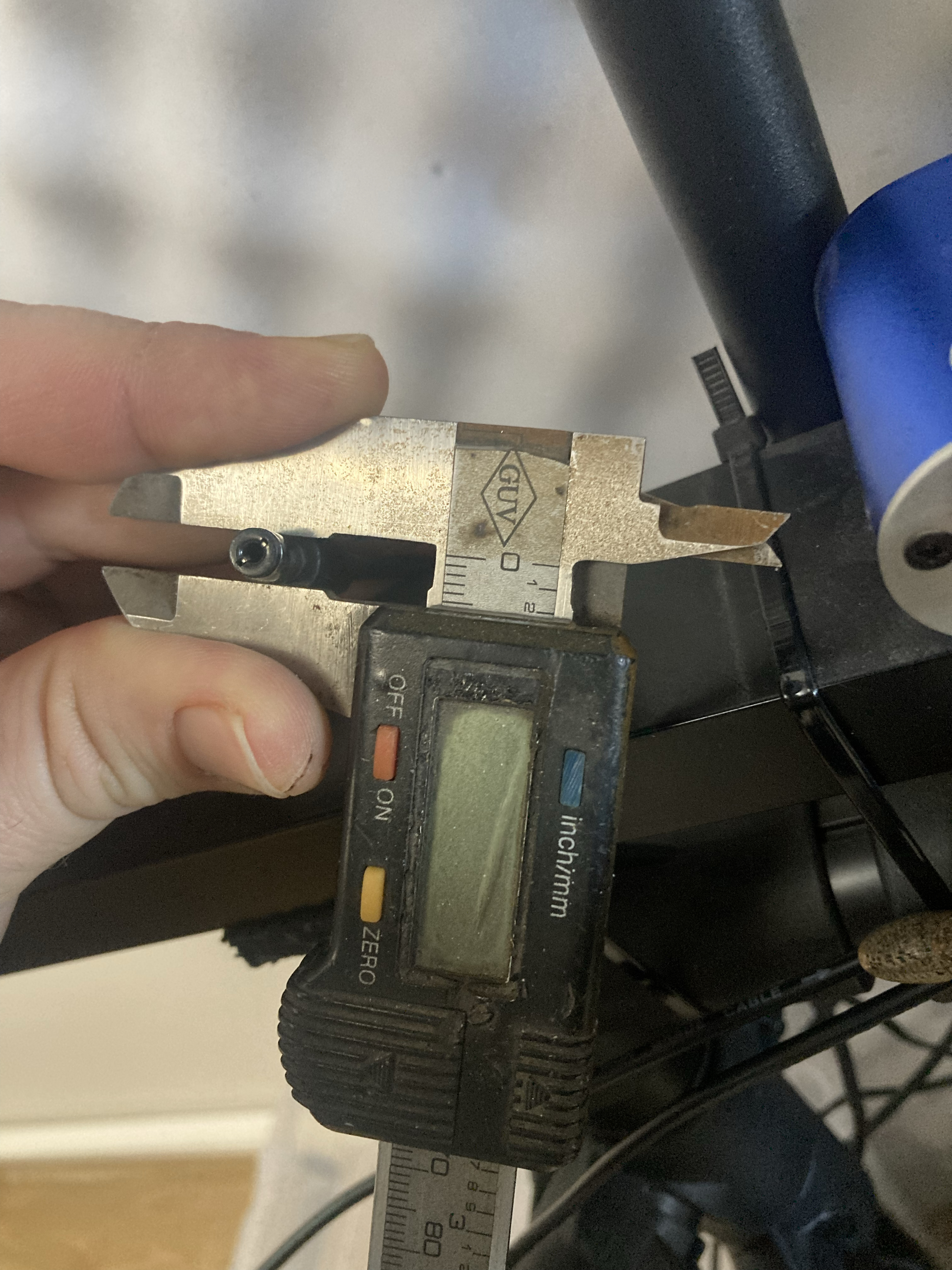

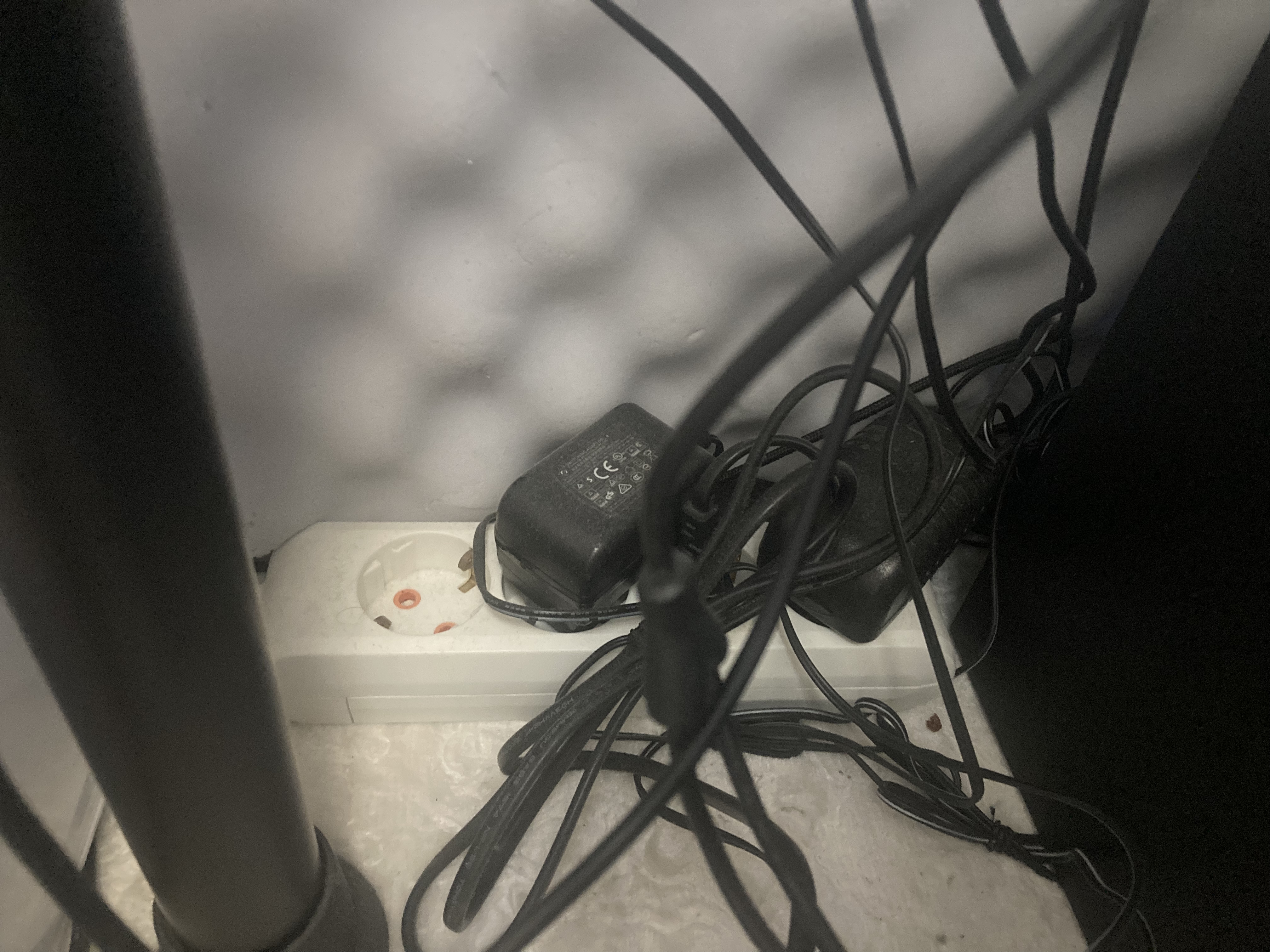

Mixer geldi. Adaptör bulmak kaldı. Eğer zor olmazsa sizin kullandığınız adaptörün resmini paylaşabilir misiniz?
Bu mesajda bahsedilenler: @turuncu55
geçen yıl (5197 mesaj)
Adaptör olarak 12 volt, 2 amperlik standart bir şey kullandım. Evde olan buydu :))
Sadece ucu 5,5 mi yoksa 5.1 mm mi onu hatırlamıyorum. Ona cumartesi eve dönünce bakacağım

Son yaptığım değişikleri haber vermek isterken adaptör konusuna cevap vermediğimi fark ettim. Kumpas’ın pili bittiği için tam kalınlığı ölçemedim ama sanırım power jakının çapı 5,5 mm. Alta foto ekliyorum.

Ben de bir arkadaşımın kullanmadığı adaptörünü aldım ancak o 5 voltluk bir adaptör. Fakat bir sıkıntı çıkartmadı. Kulaklık bağladım, güzel çalışıyor. Kullanmanın heyecanından ben de haber veremedim :) bir tane de Y kablo aldım ikinci kulaklığı da bağladım onda da ses iyi çıkıyor. Yine de güçlü adaptöre geçmeye gerek var mı?
