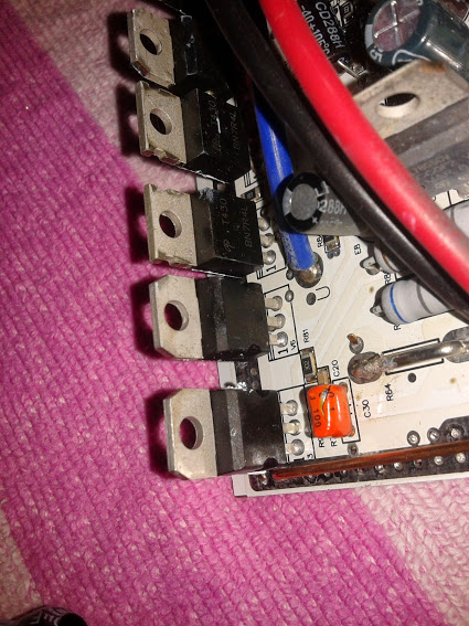

merhaba arkadaşlar konuyu hortlatmış gibi oluyorum ama bir kondansatörüm var üzerinde 100 J yazıyor ve rengi truncu bunun muadili veya farad değeri nedir biri açıklayabilirse çok sevinirim
< Bu mesaj bu kişi tarafından değiştirildi ismaildoganw -- 4 Şubat 2015; 21:52:28 >
11 yıl (323 mesaj)
Resimden gördüğüm kadarı ile 0.1 J 100 yazıyor kondansatörün üzerinde. Yani 100 nF, 100V, %5 tolerans.

11 yıl (37 mesaj)
Orijinalden alıntı: Teknomani.com
teşekkür ederim :)

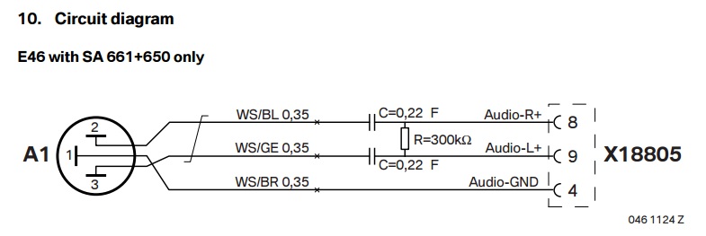

Arkadaşlar Merhaba,
Bende konuyu hortlatacağım ama bir haftadır döküman okuyorum işin içinden çıkamadım şekildeki resmi pendikte bu tarz devre elemanları satan bir yere sordum ve gerekli malzemeleri aldım ve şemayı oluşturup aux girişimi hazırladım çalışıyor ama ses teybin diğer ortamlarına göre düşük çıkıyor.
Benim yorumladığım kadarıyla aldığım devre elemanları yanlış onlarında resmini çekip attım. bu noktada şemayı tekrar oluşturmayı düşünüyorum ama kondansatör kapasitesi direkt olarak F yazılmış ama bu uçuk bi rakam 0,22 farat mi, mikrofarat mi, nanofarat mı yoksa pikofaratmı mi bir türlü anlam veremedim ayrıca aldığım direncinde kapasitesi yüksek olduğunu gördüm araştırmalarımdan sonra sanırım 330kohm
Almam gereken malzemelerin kapasitelerini ve cinslerini nasıl aktarmam gerekiyor satıcıya?

Sizin yazdığınız 220 nano farad (0.22) fakat fotoğraftaki kapasite 100 nano gibi duruyor. Ölçmek lazım.

Ne yapmak istediğinizi anlayamadım. Audio hat üzerine kapasite takmanız, bazı frekansları bastıracak, (filtre yapıyor) dolayısıyla ses kısık çıkacak.
Yine de bildiğiniz bir şey var belki...

Yapmak istediğim şey arabamın orijinal teybini bozmadan aux bağlantısı yapabilmek. teybi biraz araştırdıktan sonra arkasındaki pinlerde aux girişi olduğu bilgisine ulaştım girişi aktif edebilmemiz içinde aşağıdaki diyagramın oluşturulup kullanılması gerektiği bilgisini paylaşmış teybin üreticileri. yani direnci ve kapasitörü koymak benim tercih ettiğim bir durum değil üretici nasıl tarif ediyorsa harfiyen yapmak istediğimden bütün değerleri eksiksiz öğrenmek istedim. Bir defa denedim oluşturdum ve çalıştırdım resimleri de yukarıda paylaştım ama ses kısık gelince kullanılan malzemelerin tam istenilen kapasitede olmadığından kaynaklanıyordur diye tekrar yapıyorum. Umarım anlatabilmişimdir Muhsin Hocam :)
