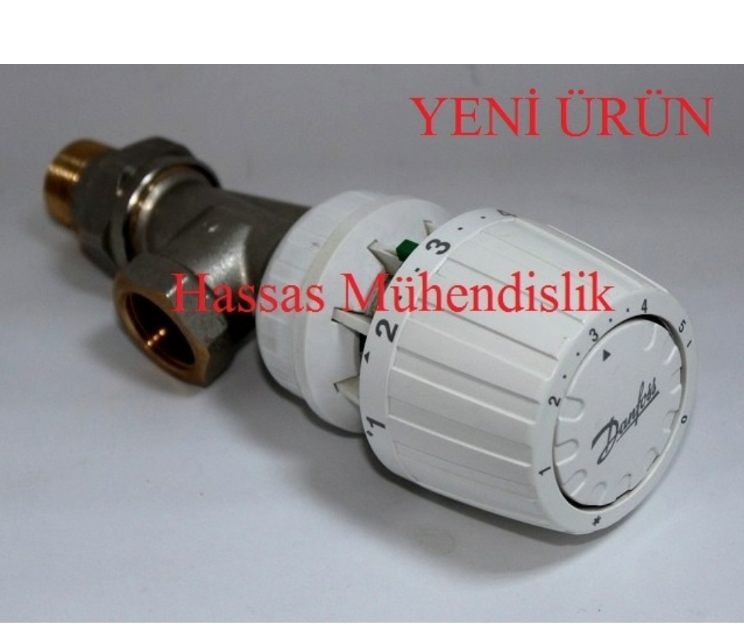

Selamlar. 3 adet bu vanadan var evimde 5-6 yıl oldu alalı sanki temizlik ihtiyaçlı var gibi geliyor vanaların. Çok zor olmasada biraz ağır dönüyor. Nasıl temizliyebilirim?
6 yıl
Orijinalden alıntı: BART SIMPSON
Danfoss TRV'ler 2 parçadan oluşmaktadır.
I- Vana Gövdesi
II-Sensörlü Vana
Şimdiye kadar böyle 1 sorun ile karşılaşmadığım için temizlik işleminin nasıl yapılabileceği konusunda 1 bilgim bulunmamaktadır.
Kullanacağınız temizleme malzemesi sensöre zarar verebilir. Bu neden ile;
Danfoss TR'yi arayarak bilgi almanızı öneririm. (Telefon: (0216) 600 50 50)
Alıntıları Göster
Teşekkürler. Acaba su tutsam arıza gibi bi durumu olurmu sanki biraz tozlanmış gibi.
