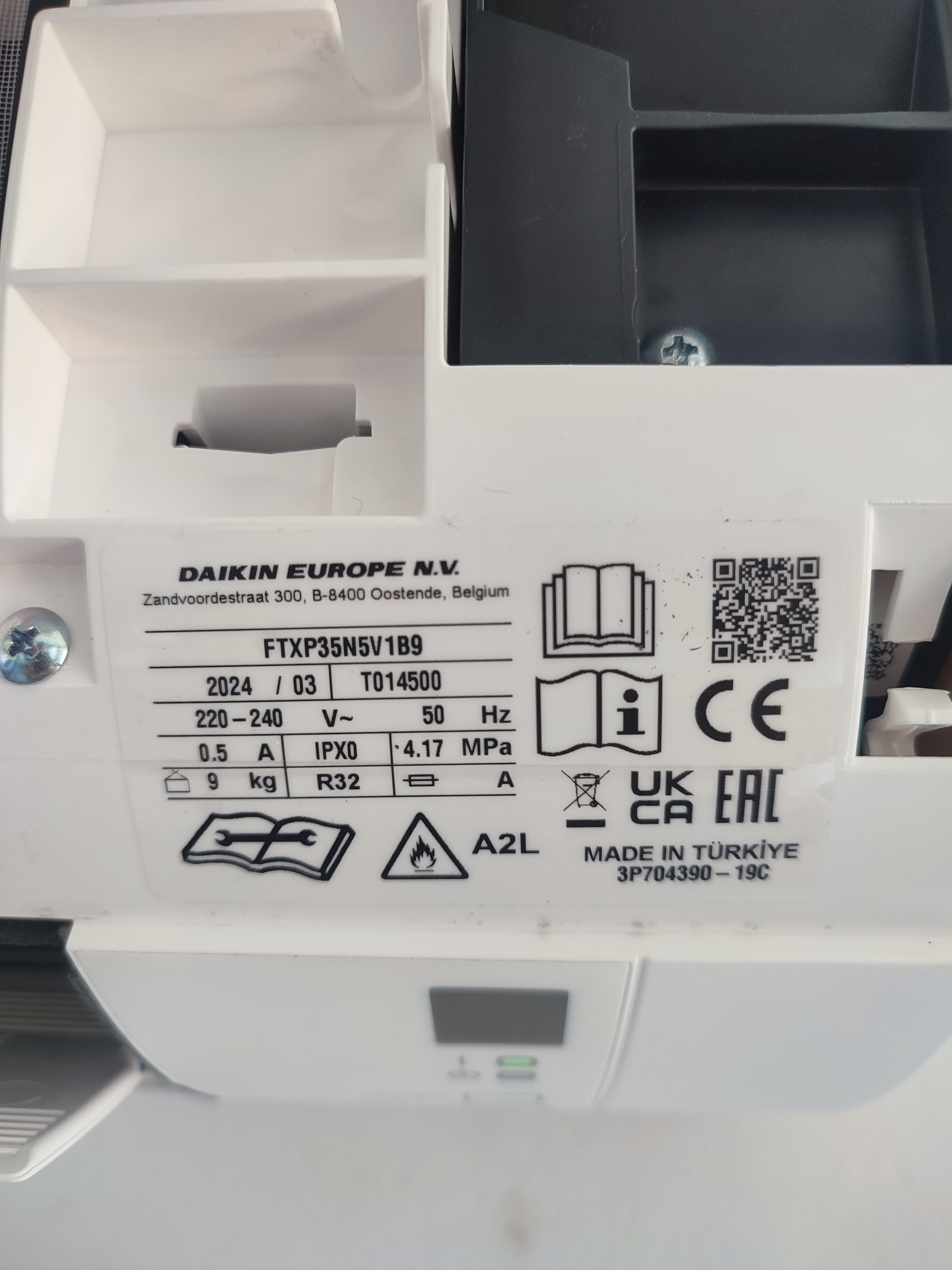

Hocam bu arada bu klimayı seçme sebebim konuda da bir çok kez yazıldığı üzere daikin alınacaksa min. shira ve üstü denmesi. Öyle olunca giriş modellerinden ayrılarak yurtdışında üretildiğini düşünmüştüm fakat kapağı kaldırınca farkettim ki made in turkey yazıyor. Bu cihazlarda mı Türkiye' de üretiliyor ? Daikin europe, belgium dediği sadece şirketin konumu mu?

Modellerinin çoğu Sakarya/Hendek'teki fabrikada üretilmekte. Yanlışım yoksa Ururu Sarara modeli Japonya, Emura ve Stylish modelleri Avrupa, geriye kalanlar da Türkiye üretim olmalı.
Aynı durum Mitsubishi Electric modelleri için de geçerli. Legendera ve Kirigamine Zen modelleri haricindeki tüm modeller, halis muhlis Manisa üretim. @Folivora
