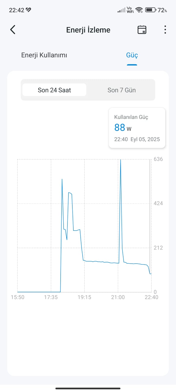

Geçen aylarda grundig marka 12 bin lik inverter bir klima aldım. Hiç beklentim yokdu ama klimada ki enerji tasarruf modu gerçekten harika galiba bu mod tüm arçelik grubu klimalarda var.
Enerji modunu Yüzde 40 a alınca kompresör ve pervane çok kısık mod da sürekli çalışıyor. Anlık 200 watt cıvarı bir enerji tüketimi oluyor. Motor durmadığı için nem ve kötü koku sorunu da olmuyor gece odada bu klimalayla uyumak cok keyifli.
Asıl inverter keyfini şimdi anladım. Alt katta 6 yıldır kullandığım güya inverter baymak ve dolce vita klimalar var. Onlarda da istenen soğukluğa ulaşınca motor ve pervane duruyor haliyle o sırada garip bir koku oluşmaya başlıyor. Keşke bu mod onlarda da olsa. Bundan sonra kesinlikle enerji modu veya başka bir isim altında benzer bir modu olmayan klimayı almam.
