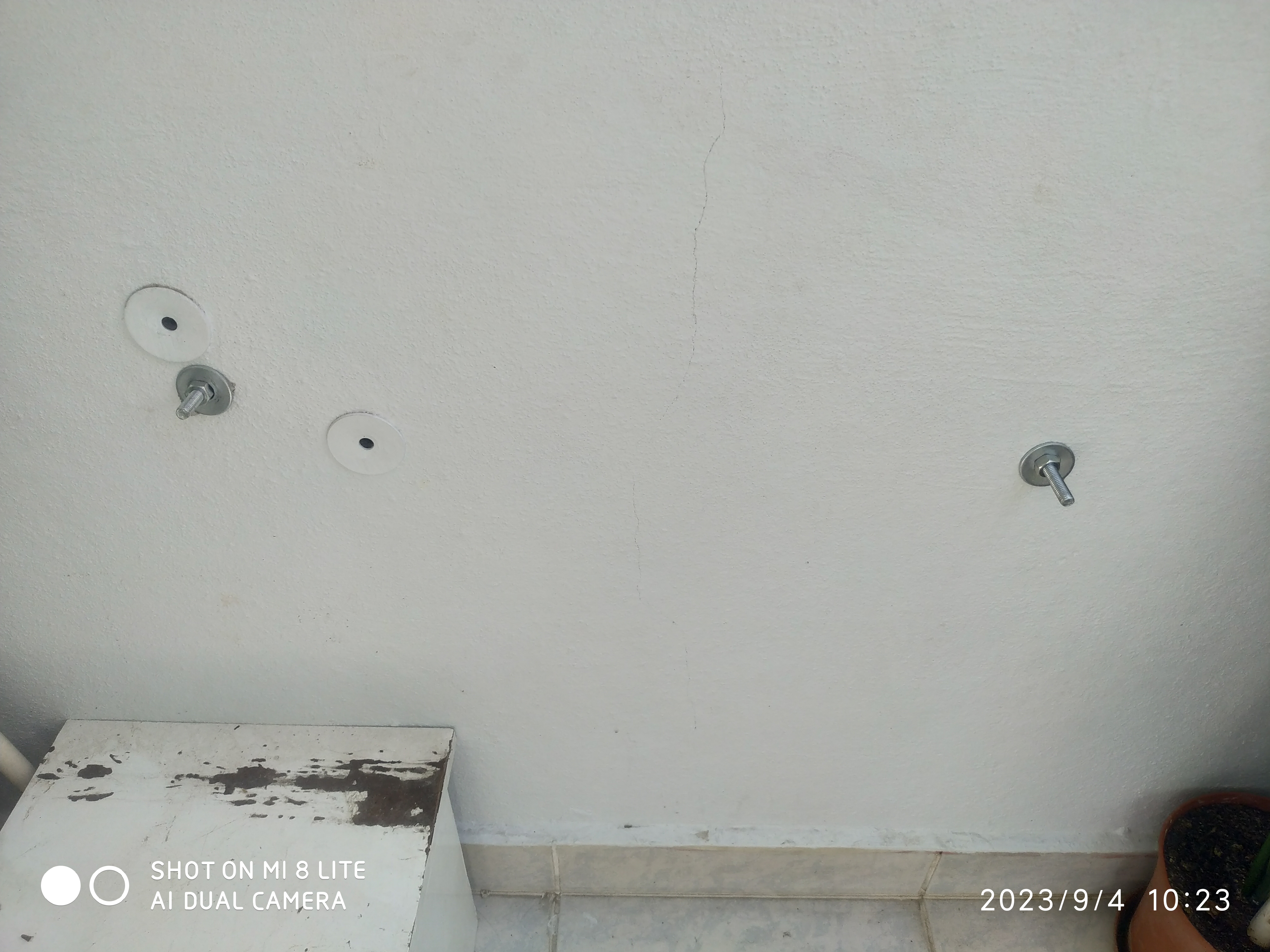

Daikin sensira klima dış ünite montajını balkon yan duvarına yaptırdım montajı için servis 450 TL talep etti bende ödedim Daikin müşteri hizmetlerine itiraz ettim bu sabah aradılar tek dedikleri farklı malzeme için ücret talep edilebilir bende dedimki niye ücretsiz montaj diye belirtiyorsunuz dedim örnek verdim 5 metreden uzun boru kullanılırsa ücret alınacağı belirtiliyor bunun haricinde başka birşey belirtilmiyor hadi yine alsın diyelim iki adet 20 cm lik saplama için 450 TL fahiş fiyat değilmi dedim cevap yok bu konuda memnun olmadığınızı yetkili birimlere iletelim dedi benim param gittikten sonra istediğiniz yere iletin dedim ücretsiz montaj diye ürün pazarlamanın dedim üsteki komşumunda kliması aynı şekilde yapılmış ve saplama kullanılmamış iki adet 20 cm saplama yerine 4 adet çelik dübel veya 10 Luk plastik dübel ile montaj niye yapılmıyor amaç bahane uydurup para koparmak kısaca ücretsiz montaja 450 TL ödedik Daikin klima alacak olanlar klima alırken bunu düşünsünler

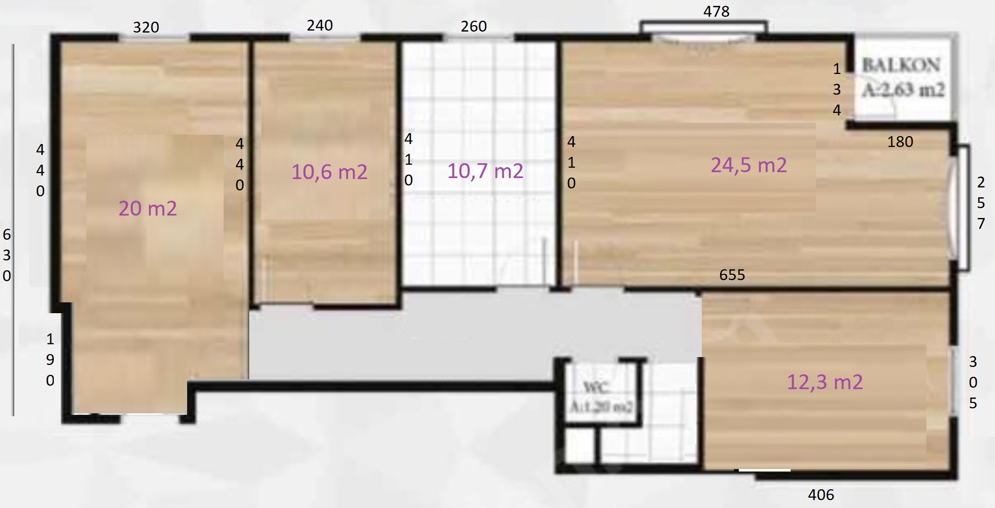

Merhaba, 3+1 toplam 100m² civarı dairenin salon dahil bütün odalarına klima taktırmak istiyorum. İş yeri olarak kullanılacağı için kaset tipi düşünebilirim ama odalar çok büyük olmadığı için acaba uygun olmaz mı? Tavan yüksekliği 270 cm. Kaset tipi için en az ne kadar alçaltmak gerekir?
Daire planını paylaşıyorum. Balkon resimde sağ üst köşede ve dış üniteyi sadece buraya koymamıza izin var. Beyaz olan oda mutfak. Oraya klima olmayacak. Acaba nasıl bir sistem ve hangi markayı tavsiye edersiniz?
