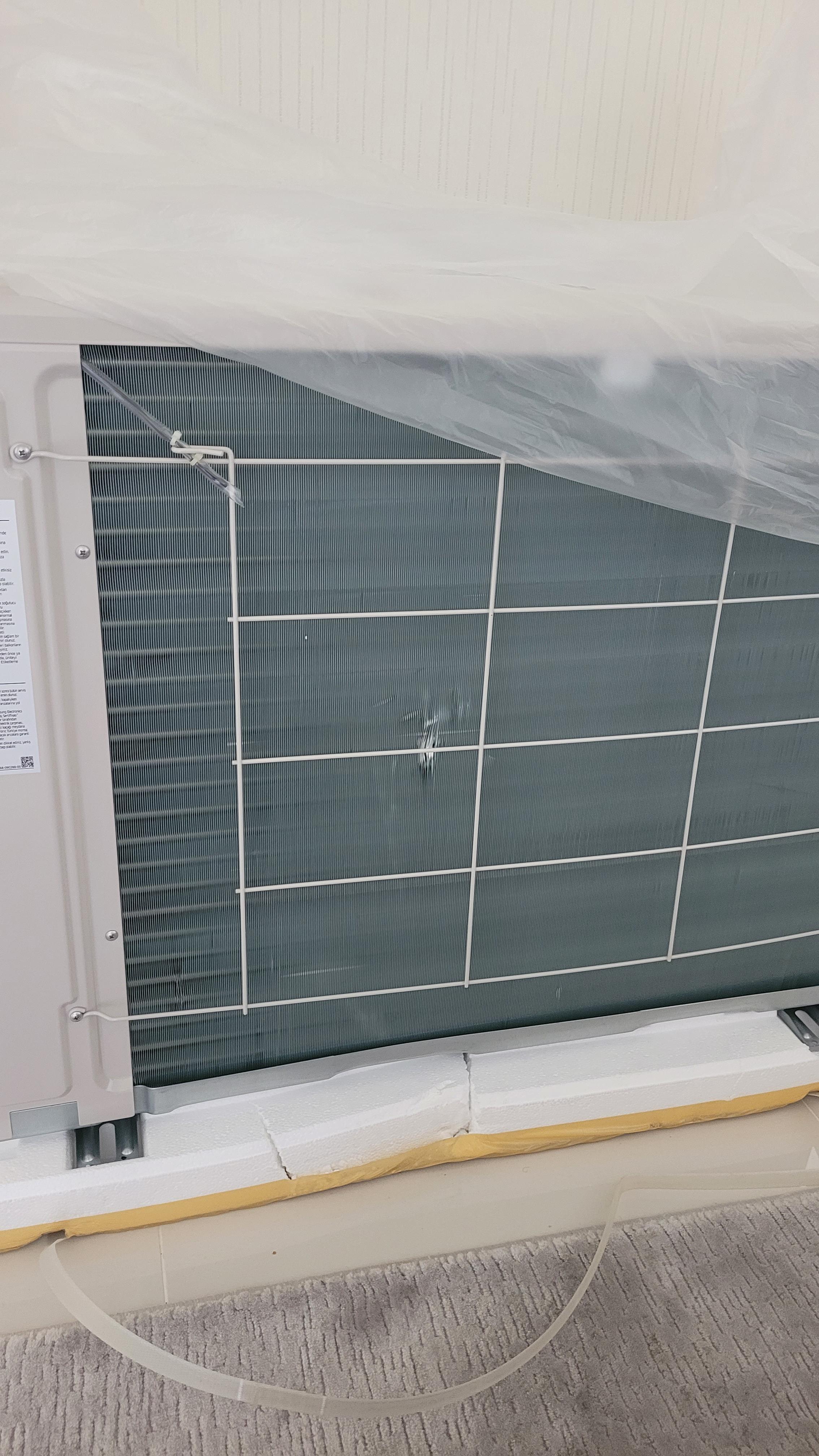

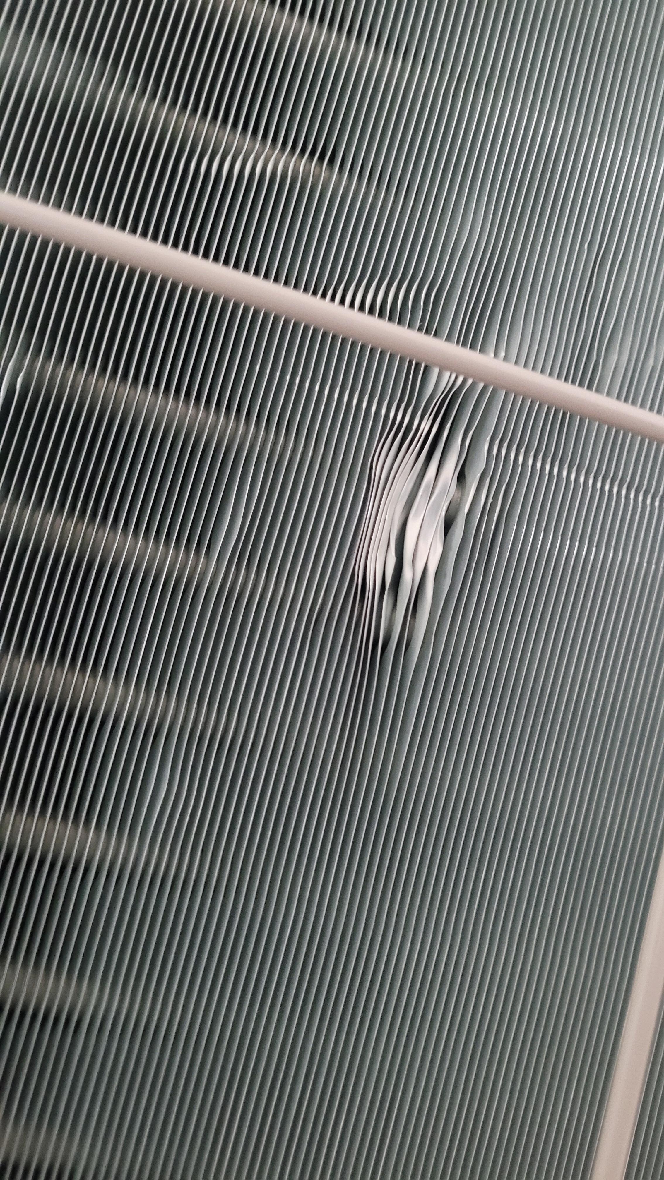

Herkese selamlar, dış ünite arkasındaki bu ufak darbenin cihazın performansına bir etkisi olur mu? Cevap için şimdiden teşekkür ediyorum.
3 yıl
Bu kadar ufak deformeler sorun teşkil etmez. Hava akışını engeller boyutta değil. Hassas alaşımlar olduğu için en ufak bir darbede deforme oluyorlar. Çok büyük boyutta olsa düzeltme tarakları satılır alın düzeltin derim de gereksiz :) Neredeyse hepimizinkinde irili ufaklı buna benzer durumlar vardır.

Selamlar. Bu durumun performansa herhangi bir etkisi olmaz. Çok kafanıza takılırsa servisten talep ederek veya elimden gelir derseniz "fin tarağı" satın alarak o kısmı tarayıp düzeltebilirsiniz. Ama görsel durumdan başka hiçbir etkisi olmaz. Tabii bu kadarlık bir eğilmenin etkisi olmaz. Yoksa hava akışını kayda değer miktarda bloke edecek bir eğiklik sorun oluşturur. Diğer forumdaşlarımız yanlış anlamasın diye bu kısmı belirtmek istedim. Bu kadarlık eğim hiçbir sorun oluşturmaz. Söz konusu finlerin amacı,fan çalışırken emilen hava ile yapılan ısı transferini artırmaktır. Bu finler olmasa boruların etrafında kalan boşluklardan hava geçer ve borulara yeteri kadar sürtünemez. Bu finler havanın geçiş alanını daraltır,ısı transfer yüzeyini artırır. Böylelikle örneğin klima soğutmada çalışırken dış ünite serpantin boruları (o finlerin içinden geçen borular) ısınır. Isınan borular ısısını alüminyum finlere de aktarmış olur ve fanın dönmesi sonucu oluşan hava akımı ile bu ısı finlerin ve borunun üzerinden alınıp dış ortama atılır. Yani finlerin amacı ısı transfer yüzeyini artırmaktır. Sayıca fazla olup daha fazla yüzeye sahip olabilmesi adına çok ince lamel dilimleri şeklinde üretilir.
Saygılarımla...

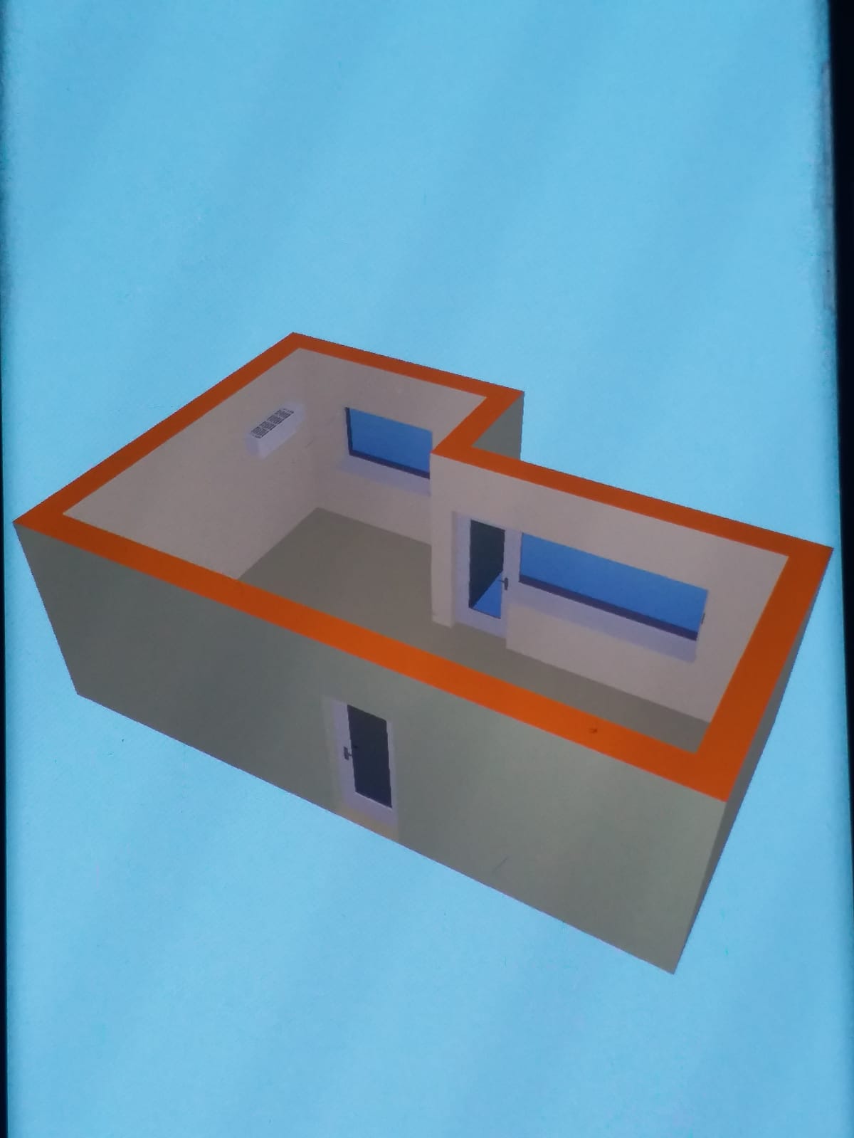

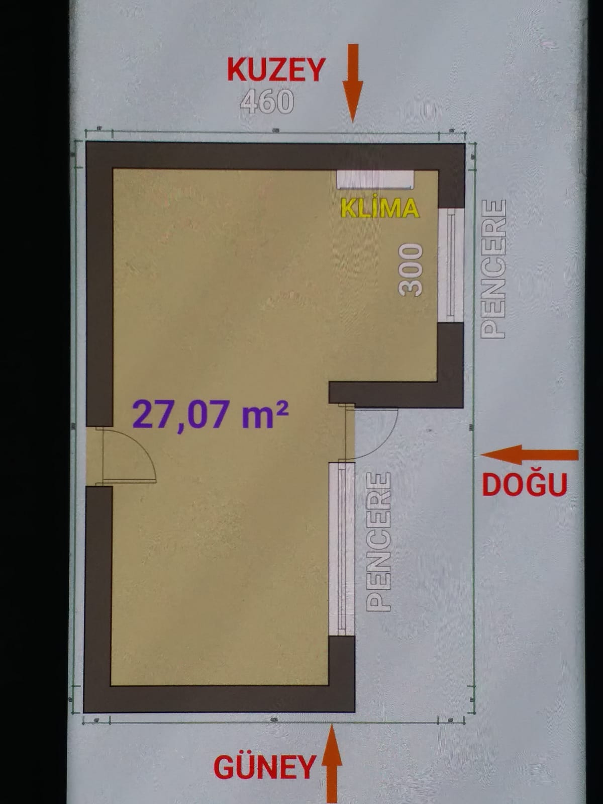

Şimdi salonum tam olarak şu aşağıda görüldüğü şekilde ;
Sadece Soğutma Maksatlı kullanmayı düşündüğüm bir cihaz arıyorum. İzmir Karşıyaka bölgesindeyim.
Öğlen saat 12 Buçuğa kadar sabah güneşini görüyor sonrası aydınlık. Fakat yazın sabah haricinde doğrudan güneş görmüyor olsa da İzmir sıcağı olarak klimasız durulmuyor.
Ayrıca 12m² lik küçük bir yatak odası için en küçük en sessiz klima olarak ne önerirsiniz ?
Bütçe olarak 12bin₺ max 14bin₺
