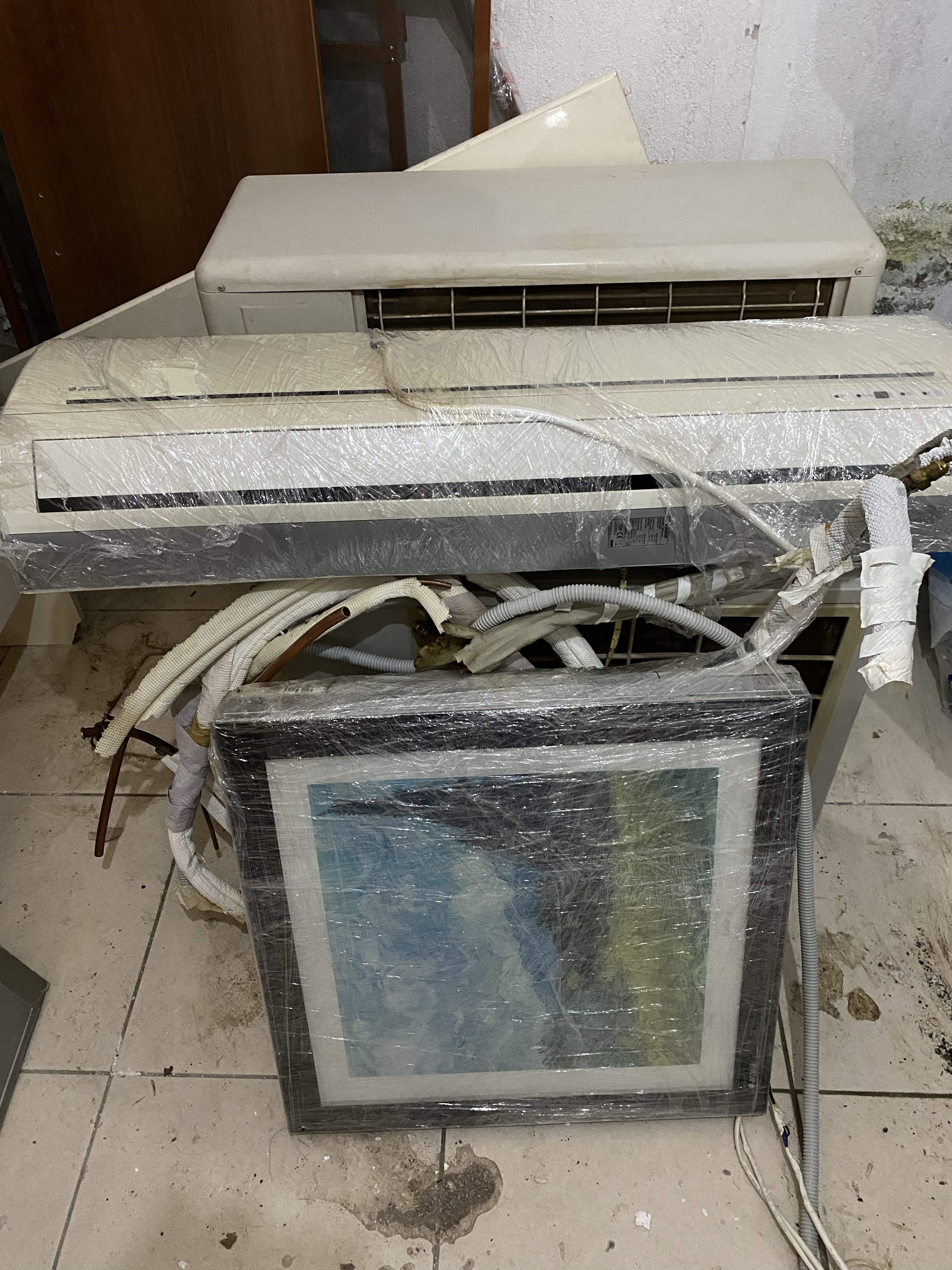

Merhaba arkadaşlar, eski ev sahibinden kalan klimam var. Kiracı götürmesin diye söküp depoya koymuş.
Malum klima fiyatları ve elektrik fiyatları uçmuş durumda.
Arçelik artcool serisi (tablo gibi olanlar) A enerji geçiyor.
Letgoda 3-4 bin civarı fiyatlar görmüştüm 13.000 Btu bu arada . Satıp 10 bin civarı a++ klima almak mantıklımı yoksa tekrar monte edip kullansam mı ? Şehir Denizli klima yatak odası için günlük max 3-4 saat çalışır gibi düşünüyorum
Diğer klima da salon için 25.000 btu eski nesil 🙂 o sanırım faturada sıkıntı çıkarabilir

Merhaba. 13000 Btu Artcool kullanım yoğunluğunuz da az olduğu için tekrar kullanılabilir ancak diğer 25k cihaz eski nesil. Sabit hızlı bir cihaz ve tüketimi inverter olanlarına göre daha fazla olacaktır. Bu nedenle mümkünse onu satıp yenisini almanızı tavsiye ederim. R22 gazlı,R410A bile değil. Yani bayağı bir geçmişi var. Bir de cihaz monteli iken yoğun kullanıldı ise zamanla kompresörde meydana gelen aşınmalar verimi düşürür. Bu zamanın meydana getirdiği olağan bir yıpranmadır. Bu da sarfiyatı ve sesi artırır. Eğer yeni klima için bütçeniz yoksa mecburen kullanmanız uygun olur ancak diğer türlü yenilemenizi tavsiye ederim. Yeni Arçelik cihazlar da soğutma ağırlıklı kullanımlar için kullanıma müsaittir. Alternatif olarak LG markasına da bakmanızı tavsiye ederim.
