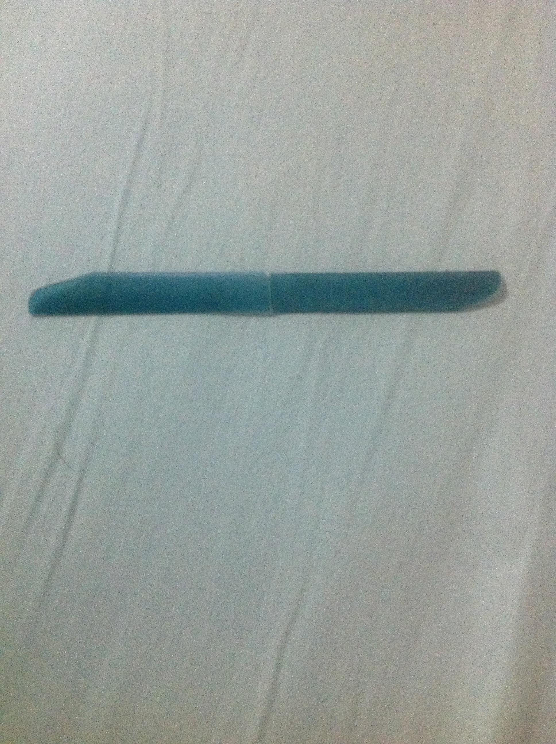

benim olayım daha farklı klimanın soğutmasına bakayım derken havalandırma deliğine elimi fazla soktum ve elime birşey arptı içerden küçük bir plastik kırıldı.Ekte resmi koyuyorum.ne yapmam laım?
Kopan parca fan pervanesinden bir parca. Eger klima calisirken balans yapip titremiyorsa problem olmaz. Yok sallaniyorsa fan blover degisecek

hocam titreşim sesi geliyor.Bana ne kadar mal olur.Klima yeni ve garantii
Bu olay garantiye girmez zaten,kirilma vs.klimanin markasi ne 50_150TL arasinda degisir markaya gore,iscilik haric
klima markası gree hocam 12.000 lik
Muracat airfel servisi,cok yuksek degildir fiyat. Garanti devami icin servirten vazgecmeyin. Onceden fiyat alin. Sarsinti varsa uzun sure kullanmayin fan mtoru ve yataklari zarar gorebilir.

Çok sağol hocam yarın servisi arıycam ilk iş umarım kısa sürede uygun fiyata çözerler.
