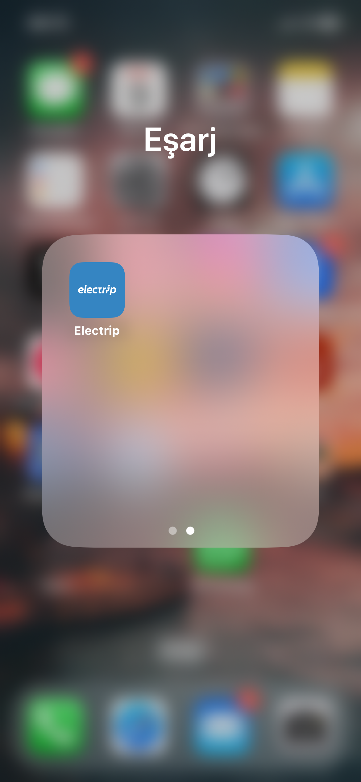

Aracı Bursa'dan teslim aldık. Şarjı %74 doldurmuşlardı, oradan İstanbul'a yola çıktık, Dilovası oksijende mola verdik, Astor enerjinin dc 180kw sarj istasyonunu test etmek için doldurmak istedim. İstasyona geldiğimde aracın sarjı %58'di, %85 e kadar 30 dk da doldurdu. (yeterli pil olduğundan düşük hızda dolum yaptı, ortalama 60-70 kwh arası) ücret olarak ise Astor enerji kwh başına 8.99 tl. Toplam 260 tl civari bir şey ödedim.
Diğer taraftan araştırdığım kadarıyla DC sarj istasyonlarında iyi sayabileceğimiz markalar. Zes(zorlu), Eşarj(enerjisa), Tesla supercharger, Trugo (Togg), WAT Mobilite (sanırım Koç holdinge ait) ve Astor diyebilirim. Diğer markalarda var ancak henüz sadece bildiğim bunlar ve Astor'u t est ettim.
Uygulama tavsiyesi olarak, bu elektrikli sarj istasyonlarına ait firmaların uygulamasını indirmenizi tavsiye ederim ve diğer taraftan tüm şarj ağını gösteren ve tavsiye edebileceğim uygulamalar. Voltla, Lixhium, ve Plug share.

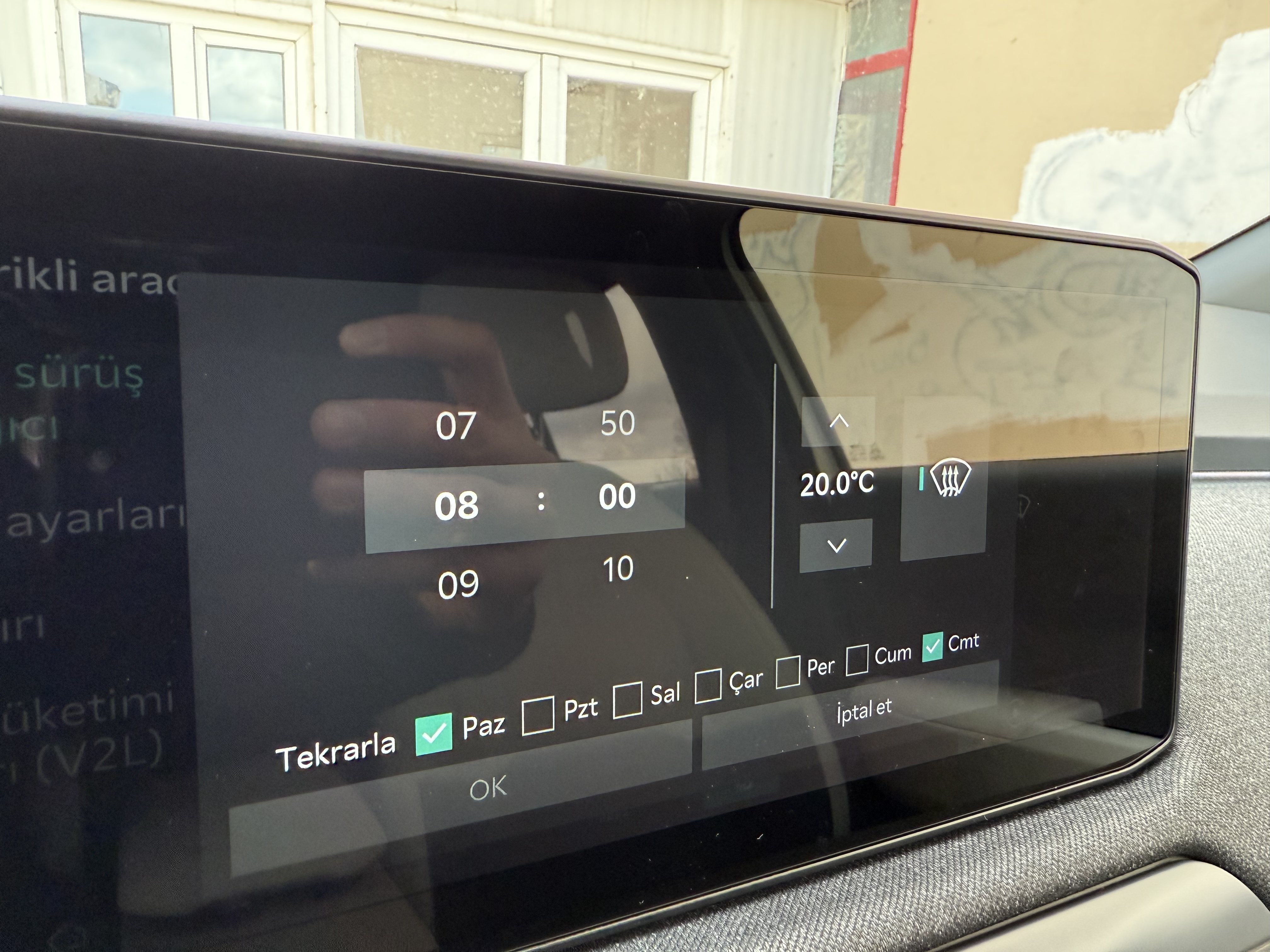

En sevdiğimiz özellik. Şarja takılması veya aracın çalışması gerekmiyor. İçerisi istenilen saatte istenilen sıcaklığa ayarlanmış oluyor. Ön camda sıfır buz. Aynı park yerinde duran araç ile kıyaslaması.
