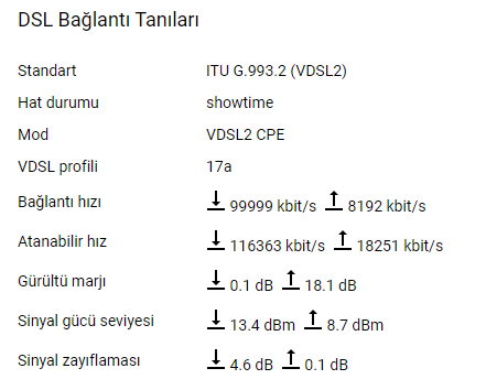

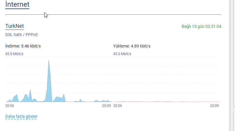

2 yıl
Orada yazdığına göre 5ghz'de kablosuz wisp ile bağlısınız. Kanal ayarı yapmak için diğer cihazdan bağlantıyı kesmeniz lazım. Yani modemi direkt bağlayıp kanal numarasını seçebilirsiniz.
Problemin devam etmesi halinde daha detaylı analiz etmeniz gerekecek.
Bağlantı sadece 5ghz'de mi kopuyor yoksa hem 5ghz'de hem 2.4ghz'de mi kopuyor, zira sadece 5ghz'de oluyorsa arkadaşların dediği gibi kanalı sabitlemelisiniz.
Kullanılan cihazlar sabit mi mobil mi, zira bazı telefonlarda geçişlerde bağlantı kaybı yaşanabiliyor.
Sorun sadece wifi'de mi yoksa hem kablolu hem wifi'de mi oluyor, zira wifi'de oluyorsa yukarıdaki sorunları çözmeli veya tüm bağlantılarda oluyorsa SNR Margin oto seçili olabilir. Onu 8db'ye veya bağlantıyı güçlendirecek değere ayarlamanız yararlı olacaktır.
