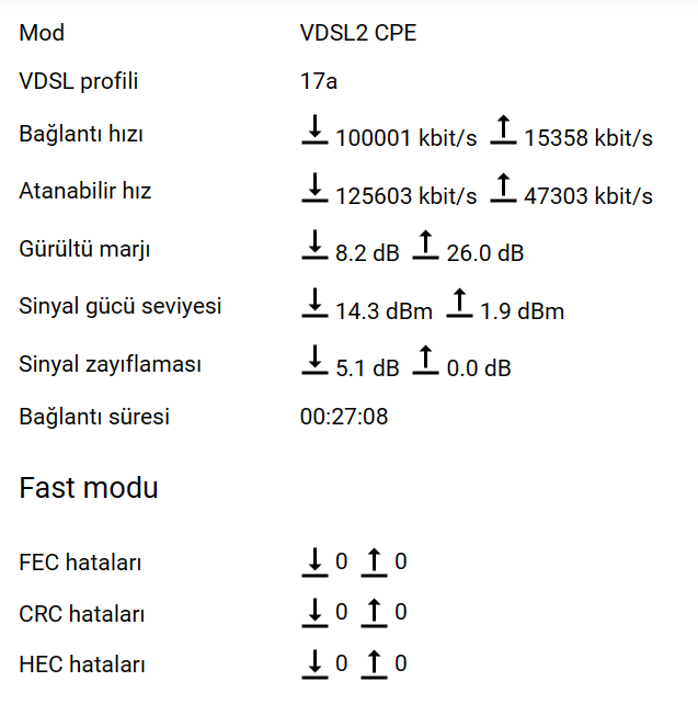

Teşekkürler dostum, anladım şimdi.o zaman şu tablo itibariyle snr 6'da, fec çok yüksek görünüyor,snr'yi 8 mi alıyım, böyle kalsın sorun teşkil etmezmi?

Daha önce yazdığınız gibi DSLAM'ın hızınızı 88'e kilitlediğine eminseniz SNR'yi Otomatik'e alıp bırakın.
Bu arada FEC'den çok CRC önem arzediyor. CRC'de yok denecek kadar az. SNR 1'i deneyin, onda da hızın 88'den yukarı çıkmadığını görürseniz alın otomatiğe, bırakın öyle kafanız rahat etsin.
