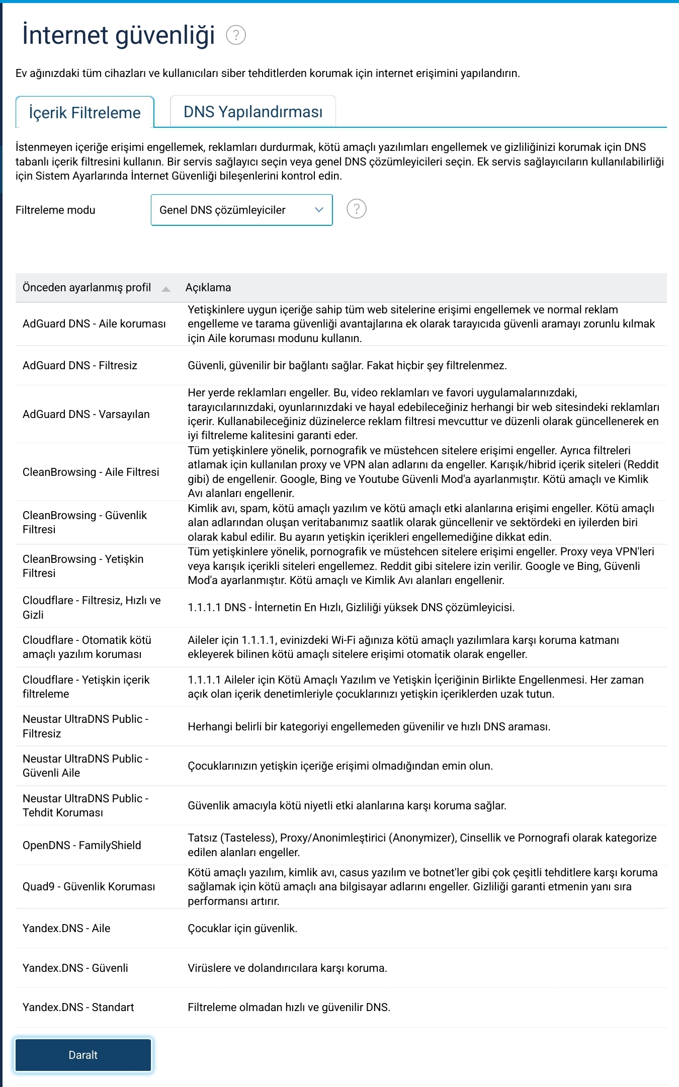

Arkadaşlar ben de bir adet Keenetic Hopper DSL alarak aranıza dahil oldum. Ancak bir şeye gıcık oldum. Modem üzerinde kablosuz ağ harici nasıl DNS gireceğimi bulamadım. VDSL üzerinden bağlanıyorum yani hat ile.
2 yıl (6708 mesaj)
İnternet güvenliği başlığında hazır DNS ayarları mevcut, siz hangisini istiyorsunuz? Genel olarak tüm ağlarınıza tanımlayabileceğiniz gibi her cihaza ayrı DNS ayarıda atayabilirsiniz. Eğer ilgili başlık sizde yoksa Bileşenler'den yükleyebilirsiniz.

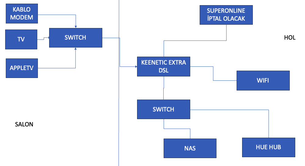

Netmaster CBW-383Z4 Kablo modemi bridge mode da extra dsl eski v. e bağlayamıyorum. IP alamıyor. MAC adres tanımını da yaptım ama çözüm olmadı.
Normal modda kablo modemde DHCP yi kapatıp Keenetic üzerinden static ip ile bağlantı sağlayabildim.
Bu conf ile de karşıma başka bir engel çıktı. Kablo modemin olduğu odada switch var ve Keenetic'e tek kablo ile geliyor.
İnternet bağlantısı için o porta tanım yaptığımda, o porta bağlanan tüm cihazlar ağdan düşüyor.
Kablo modemi salondan çıkartıp başka porta da bağlayamıyorum.
Nasıl bir conf ile bu sorunu aşabilirim?
Daha önce deneyimi olan var mı?
