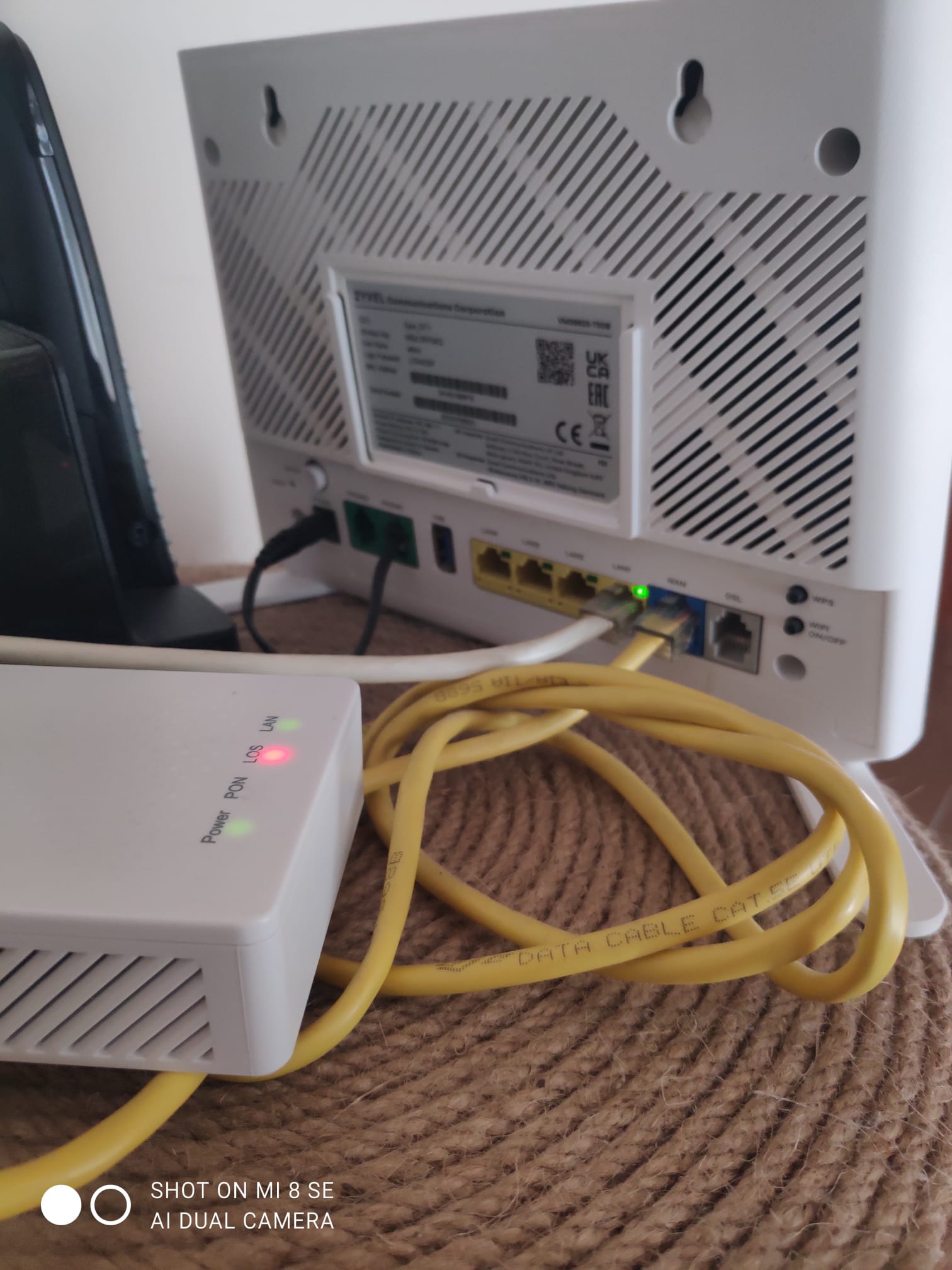

Şimdi sorma istediğim bir konu var; türknet zyxel yine kullanıcam telefondan ötürü mecburen. Zyxel modem üstünden cat5 kablo ile hoppera giriş yapsam hopper bu interneti kullanabilirmi ? Biraz karışık oldu sanırım. :)
Yani bağlantım hali hazırda bu şekilde. Ben sadece hopper üstünden internet/wifi vs herşeyi kullanabilirmiyim. Zyxel modem sadece telefon için kullanıcam...
Gpondan cat5le modeme girili wandan. LAN1 pcye geliyor benim, birde telefon takılı modeme...
Bu mesajda bahsedilenler: @KYTECHNGAMING
2 yıl
Telefon olduğu için bu şekilde kullanmaktan başka seçeneğiniz yok. (ln to wan kullanarak alt bir ağ altında kontrollü bir internet-wifi deneyimi ya da erişim noktası kullanarak wifi olarak hopper kullanabilirsiniz.)
Internet tarafında köprüleme yapılabilyor ve bu sırada telefon çalışmaya devam ediyorsa o şekilde kullanmak çok daha da doğru olacaktır.
