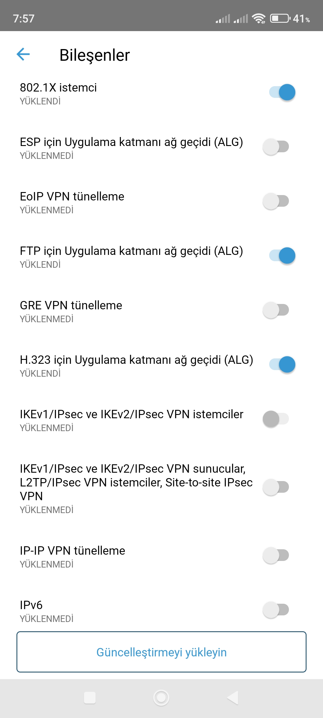

Bu komutları modeme girdim ipv6 dnsler işlenmiş ancak ipv6 hala aktif değil anlam veremiyorum...Windows tarafında yapmam gereken bir ayar varmıdır ? Gerçi mobilden de aynı , bağlantıyı sadece kablosuz üzerinden sağlıyorum ethernetim çalışmıyor...

Türknet'in ipv6 tanımlamalarında bu aralar sorun var. çoğu kişi ipv6 nın çalışmamasından şikayetçi. keenetic tarafında sadece ipv6 tikini açmamız yeterli oluyor.
