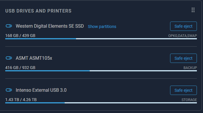

Keenetic Giga sahibiyim, biliyorsunuz bizim cihazlarda 1 adet usb 2.0 ve 1 adet usb 3.0 port mevcut.
Şu ana kadar sadece usb 3.0 portunu aktif olarak kullandım, sürekli aktif harici bir sata3 hdd bağlı durumda.
Artık usb 2.0 portunu da 3.0 ile aynı anda kullanmak istiyorum. Birini aktif torrent indirmeleri için diğerini de mevcut medya arşivine erişim için kullanmayı düşünüyorum. Bir sıkıntı çıkar mı, bu konuda olumsuz bir deneyim yaşayan oldu mu?
Cihazın usb portları ne yalan söyleyeyim bana pek güven vermiyor. Gereksiz yük bindirme cihaz elinde kalır diyorsanız direk vaz geçeceğim.
Bu mesaja 3 cevap geldi.
2 yıl
Güç ile beslediğinizde istediğiniz kadar cihaz bağlarsınız.
Sadece USB3.0 portunda kullandıklarım
USB2.0 ' da da Keenetic Linear cihazım takılı.
Bu mesajda bahsedilenler: @-HKN-
2 yıl
Modemlerin adaptörleri 1.5A ile 2A arasında değişiyor. 2 port aynı anda kullanıldığında çekecekleri gücün yetersiz gelmesi nedeniyle harddiskleriniz zarar görebilir. 1 portu güç gerektiren HDD için kullanırken, 1 port mutlaka daha düşük güç gereksinimi olan data transferi için kullanılmalı.
2 yıl
2.5-3A adaptörü olan cihazlarda mevcuttur. Bu daha çok işlemci gücü ile de alakalı bir durum. Sadece USB değil.
2 portuda aynı anda kullanabilir. Örneğin; 2 tane 2.5 disk takabilir sorun da olmaz.
Zaten 3.5" HDD takacaksa ekstra güç beslemeli. Bu zaten router üzerinde değil tüm usb portu bulunan cihazlar için geçerlidir.
https://help.keenetic.com/hc/en-us/articles/360000323409-How-to-connect-multiple-USB-devices-to-one-USB-port-on-a-Keenetic-router
Keenetic USB portlarının çalışma volt ve amperi ile ilgili bilgi de buradadır.
https://help.keenetic.com/hc/en-us/articles/360014733460-What-is-the-voltage-and-amperage-on-Keenetic-s-USB-ports-
< Bu mesaj bu kişi tarafından değiştirildi KYTECHNGAMING -- 18 Eylül 2023; 17:5:14 >
Bu mesajda bahsedilenler: @RElS
2 yıl
Giganın adaptörü 2,5A olarak gözüküyor.
Bu durumda sorun olacağını düşünmüyorum.
Benim derdim routera zarar gelmesin, hdd ler çok önemli değil zaten eski laptoplardan çıkma sata3 hddler.
Sadece torrent için kullanıyorum, kritik data yok. Teşekkürler
Bu mesajda bahsedilenler: @KYTECHNGAMING
2 yıl
Olaya adaptör tarafından bakmayın. Zaten donanım yeterliliğine göre adaptör var cihazlarda.
En basit örnek 3.5hdd yi tek başına besleyen USB mi var sorusudur.
Taktığınız cihazın 1amperden fazla ise çalışmaz yada devamlı kapatır açar kendini. Ya da cihazı yeniden bile başlattırabilir.
2 tane 2.5'luk hdd yada ssd rahatlıkla çalıştırırsınız.
2 yıl
HDD ler 2.5 luk tanesi 0,5A.
Aynı anda max 1A. çekecekler teorik olarak.
2 yıl
Yukarıda makalesini attım.
Her USB portu 5V ve 1A destekli.
1A üzerine çıkabilirde ama voltaj düşer, yüksüz halde 5.2V sağlayabilir.
Makalenin Türkçe meali :)
Gerçek Keenetic modellerinde (KN-xxxx) USB bağlantı noktasının voltajı 5,20V'a yükseltildi ve USB 2.0'daki akım artık USB 3.0 standardıyla aynı (yani 900 mA) artı yumuşatma kapasitörleri takılı. Söz konusu güç çoğu modern USB modem için yeterli olmalıdır.
Mevcut tüm Keenetic KN-xxx modellerini, 1A akımla voltajın en az 5V olacağı şekilde tasarlıyoruz. Bu, hem USB 2.0 hem de USB 3.0 bağlantı noktaları için geçerlidir.
Yüksüzken voltaj 5,15V ile 5,20V arasında olmalıdır.
Akım ayrıca 1 A'dan büyük olabilir, ancak bu voltajın 5 V'un altına düşmesine neden olabilir.
< Bu mesaj bu kişi tarafından değiştirildi KYTECHNGAMING -- 18 Eylül 2023; 17:17:2 >
2 yıl
https://help.keenetic.com/hc/en-us/articles/360013875519-Power-adapters-characteristics
Buradaki bilgilere kıyasla söylemiştim ama sizin paylaştığınız daha ayrıntılı tabloda Giga modelinin 2.5 A destekli olduğu görünüyor. Yani herhangi bir sorun yaşamayacaktır 2,5 inch HDD yi aynı anda kullanımında
@-HKN- Maksimum verim almak istersen USB 3.0 destekli hub alıp, 2 HDD yide USB 3.0 portunda kullanabilirsin.

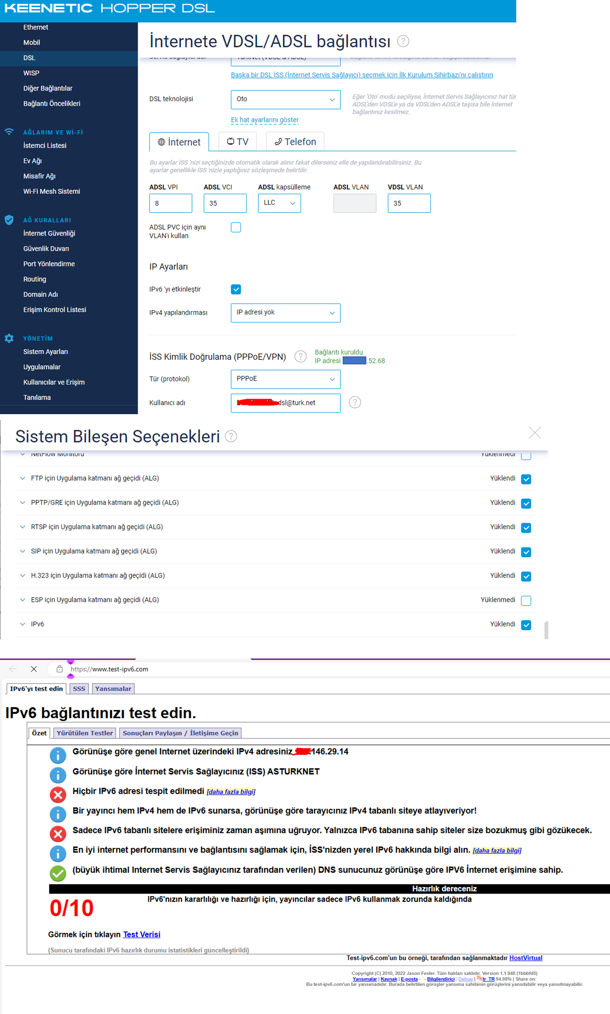

ipv6 kullanabilmek için ne yapmam gerekli (Hopper dsl).
Servis sağlayıcım ipv6 talebime istinaden (Turknet) etkinleştirildiğini söylüyor.
Benim sandığım gibi birşey değil mi yoksa ?
2 yıl
Pppoe kısmında ipv6 acinve ipv6 DNS lerini de internet güvenliği kısmında girin.
Bu mesajda bahsedilenler: @nirvanha
2 yıl
Merhaba, HeroDSL kullanıyorum ve sizin yapmak istediğiniz şeyi aynen yapıyorum. Şu ana kadar herhangi bir sorun olmadı.
2 yıl
interface PPPoE0 ipv6cp
interface PPPoE0 ipv6 address auto
interface PPPoE0 ipv6 prefix auto
interface PPPoE0 ipv6 no name-servers
ipv6 subnet Default
ipv6 subnet Default bind Bridge0
ipv6 subnet Default mode slaac
ipv6 subnet Default prefix length 64
ipv6 subnet Default number 0
ipv6 name-server 2a10:50c0::ad1:ff
ipv6 name-server 2a10:50c0::ad2:ff
system configuration save
