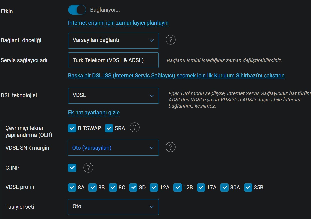

Kırmızı ışık sabitleme mi? İnternet çıkışı için sabit yeşile donmeliydi.
DSL sekmenizdeki ayarlariniz ne konumda?

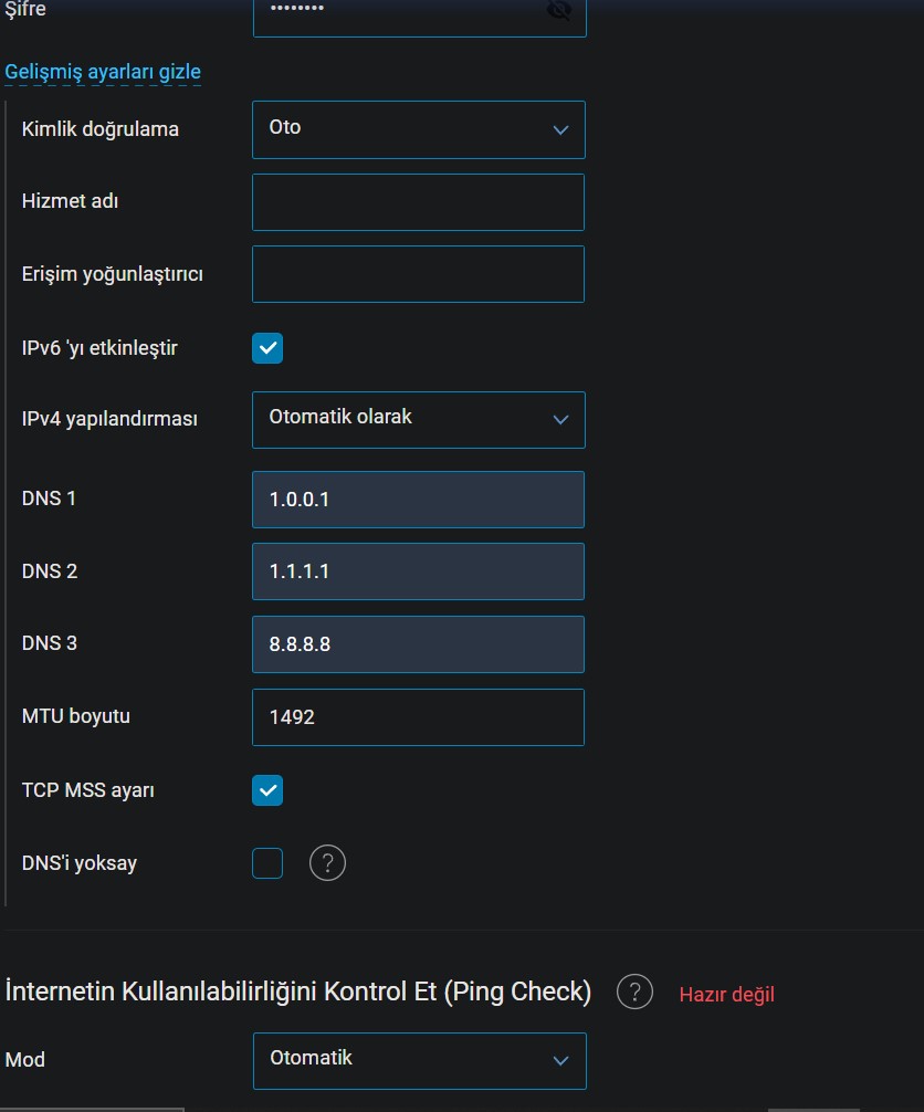

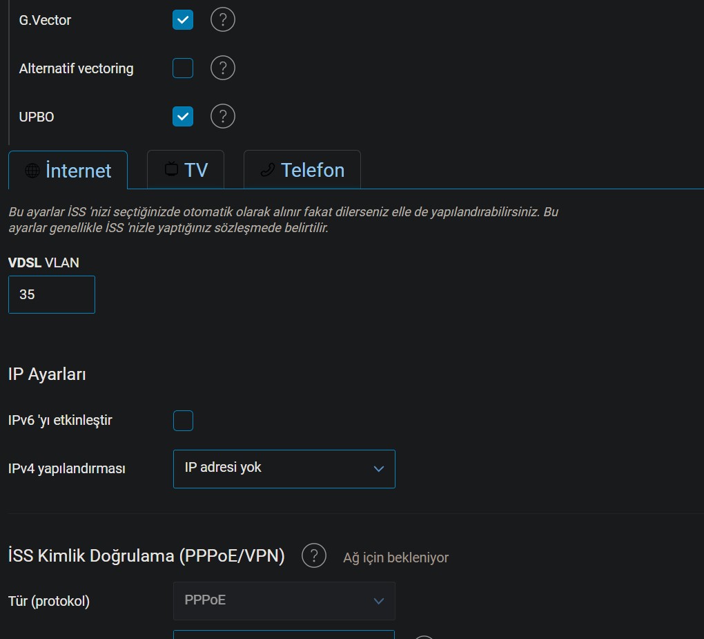

evet internet simgesi kırmızı yanıp sönüyor devamlı. 4-5 kere sabitlendi ayarları kurçalarken ve ip aldım . hatta en son keenetiç müşteri hizmetleri kullanıcı şifremi sıfırlatmamı söyledi ve yeni şifre aldım yeni şifre yi girer girmez yeşil ışık yandı modemde internete baglandım.
bir ayar kaydet yapınça tekrar gitti bir daha baglanamadım.
benzer sorunlara baktım atlak port , kullanıcı kimlik sorunu türk telekom , modem konfigürasyon hatası gibi sorunlar buldum.
ayarlarım bunlar
Bu mesajda bahsedilenler: @KYTECHNGAMING
