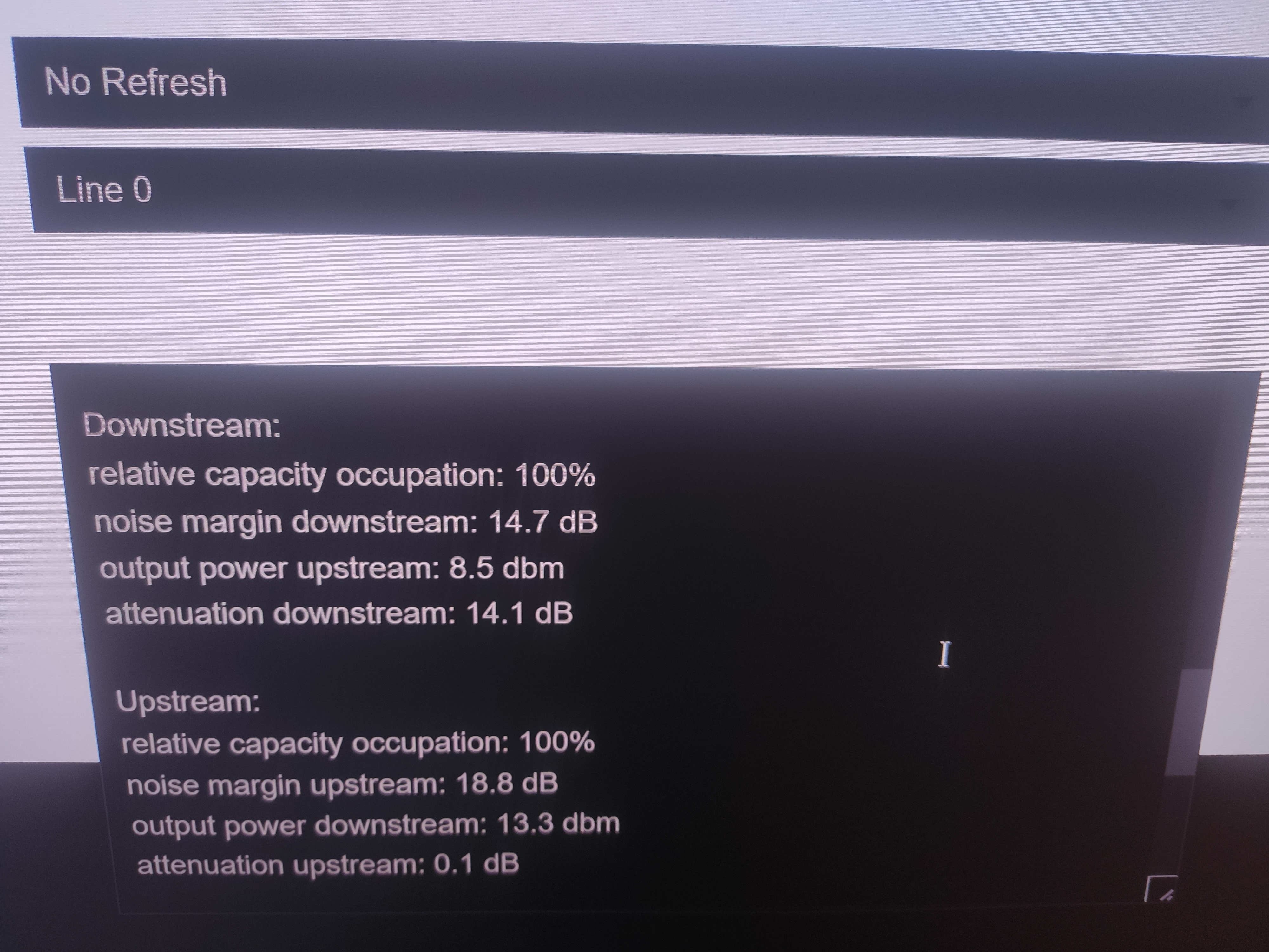

selamlar bir sorunum var bir türlü çözemedim. ttnet 35 mb vdsl 2 hattım Zyxel VMG1312-T20B VDSL-2 modem kullanıyorum.
keenetiç extra dsl 2112 aldım 15 gündür ugraşıyorum bir türlü internet e baglanamadım.
zyxel de sorun yok dsl koblosunu keenetic takıyorum dsl sinyal almıyor keenetic müsteri hizmetleri sorunun hattımda oldugunu söyledi.
ttnet arıza kaydı bırakıyorum ekipler ugraşıyor. hiç bir şekilde kenetic e dsl sinyali gelmiyor.
modem arızalı degil geçen hafta bu sorunu çözemeyinçe ttnet müşteri hizmetleri modem arızalı diye keenetic extra dsl modemi iade ettirdi. keenetic inçelemiş arıza yokmuş. başka satıcıdan ikinci kez keenetic extra dsl aldım aynı sorun bu modemdede devam ediyor.

cevap için teşekkürler rj 11 i defalarca degiştirdim. hatta en son ttnet ekipleri taktı. sorun onda degil diger modemim zyxel takınça anında internet geliyor.
keeenetic müsteri hizmetleri zyxel den bakıp iç sinyal zayıflama oranı yüksek dedi yeni nesil modemlerde bu sıkıntı olabilirmiş.

Ee peki Zyxel ve keenetic haricinde 3. Bir cihaz ile denediniz mi ? Onda durum ne ?
Zayıflama ne kadar yüksek olabilir ki dsl sinyalini alamasin modem ilginç.

2 kenetic modemde aynı sorun oldu en son başka bi hatta modemi denedim dsl sinyal alıyor orda sorun yok . benim hattıma takınça dsl simgesinin üzerinde X işareti çıkıyor.
sorun tesisat da degil cat 6 kablo ile hiç bir yere baglantı olmadan modeme kadar yeniledik.

İlginç. Bu olayın benzeri yakın zamanda başıma geldi.
Bridge modda kullandığım modem (Zyxel p2812) eve geldiğimde kapanmıştı bı şekilde. Adaptör veya modem bozuldu dedim. İkisinide farklı farklı cihazlarla test ettim çalışıyordu ama birbirlerine gelince çalışmıyorlardı, halen daha öyle. Yeni adaptör almak durumunda kaldım sonra :Zd sizinkide aynı hesap. 😁
Bu arada iç tesisat yeni olmasına rağmen zayıflama çok yüksekse sorun lokal kablolardadır. TT den bunların onarımını / değişimini istemelisiniz onlarda yapmalı ancak büyük ihtimalle umutlarında olmayacaktır.
En son çare olarak kullandığınız Zyxel cihazı bridge (köprü) moduna alıp keenetic'i Router olarak kullanabilirsiniz. Dsl i Zyxel yönetir, geriye kalan tüm yükü keenetic sırtlanır.

altyapım sorunlu yıllardır ttnet in elit üst düzey ekibiyle ugraşmaktan artık ben yoruldum.
zyxel çalışıyor keenetic neden çalışmıyor .
zyxel i kullanarak keenetic i 4.0.4 de günçelledim degişen bir şey olmadı.
problem ttnet ile ilgili sorunu onlarda çözemiyor. port degişikligi istedim boş port yok diyorlar.
