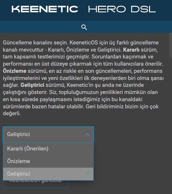

Delta güncelleme kanalı nedir? Nasıl aktif edilir?
https://forum.donanimhaber.com/keenetic-extra-omni-hero-peak-dsl-modem-viva-ve-air-mesh-router-ana-konu--141117860-854#155282991
Komutları bir araya toplayıp ve nereye yapıştıralım.
< Bu mesaj bu kişi tarafından değiştirildi Beestek -- 30 Ağustos 2023; 22:27:32 >
2 yıl

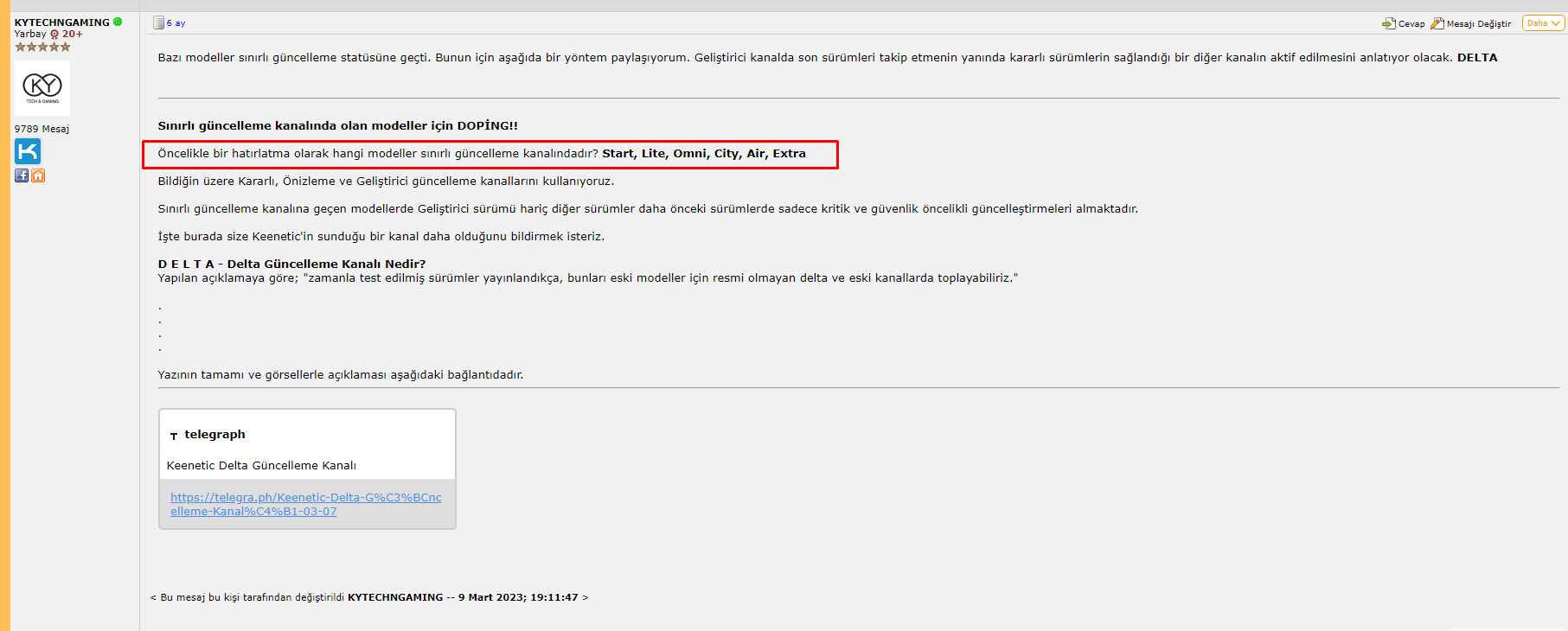

Hocam özetle;
Hero DSL'de delta güncelleme kanalı aktif değil.
Zaten mevcut güncelleştirmeleri alıyor.
Delta Güncelleme Kanalı = Sınırlı güncelleme statüsüne geçmiş modeller için kararlı sürümlerin tekrar yazılım ekibi tarafından paketlenmesi için açılan opsiyonel bir güncelleme kanalıdır.
Örneğin; bu modellerden biri KN-1710 model numarasına sahip Keenetic Extra'dır.
Kararlı = 3.8.7
Önizleme = 3.8.8.
Geliştirici = 4.1.a.4
Delta = 3.9.8
sürümlerini kullanabilir.

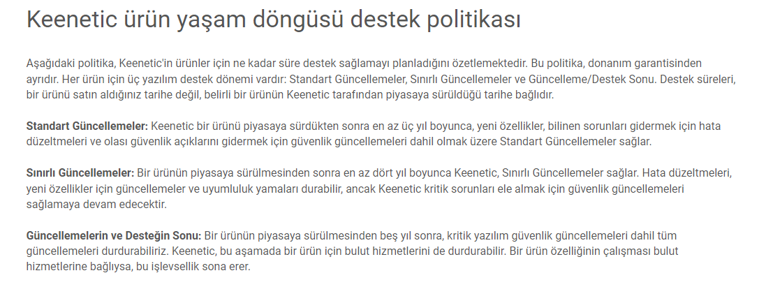

Hocam daha önceki mesajların içeriğinde, bağlantılarda kesinlikle bunların hepsi yazıyor.
Ayrıca Hero DSL menülerinizde sürüm numarası üzerine tıkladığınızda da açılan sayfada model ile ilgili yaşam döngüsü sayfasına ulaşabilirsiniz.
Tüm modellerde mevcuttur.
https://docs.keenetic.com/tr/hero-dsl/kn-2410/tr/23245-keenetic-product-lifecycle-support-policy.html

Ucu açık. Ama bir örnek atayım.
EoL olmuş bir model. Türkiye'de satılmadı. Zyxel Keenetic Ultra II ve Giga III (model çıkış yılı 2015 ve bir geliştirici hala Ultra II kullandığını biliyorum.)
Delta ve geliştirici kanaldan güncellemeleri alıyor ve yeni özellikleri kullanabiliyor.
Bazı cihazlar kısıtlı kapasitesi ile belli yazılım ağacının üzerine çıkamıyor.
Örneğin KeeneticOS 3.x sürümünü alamamış. Bu sebeple mobil uygulamayı kullanamıyorlar. Bu döngüde çok anormal değil aslında.
