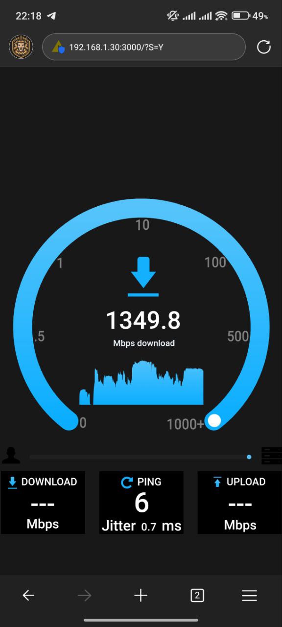

Kablolu bir bilgisayarınız varsa OpenSpeedTest ile kablosuz ağınızın hızını ölçebilirsiniz internet hızınızdan bağımsız olarak. Böylelikle gerekli ince ayarları veya konumlandırmayı test etme şansınız olur.
https://open.cachefly.net/downloads/OpenSpeedTest-Server_2.1.8.exe

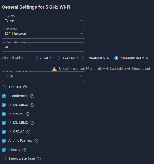

Titan - Peak değeri olarak 1700 Mbps civarını gördü ancak genel olarak bu hızları veriyor sorunsuz.
Kablosuz ayarları ise şu şekilde.
Bu mesajda bahsedilenler: @ycp322
6 ay

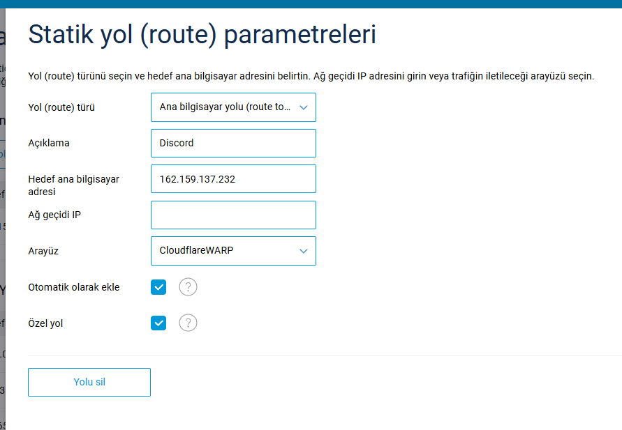

Sonunda Discord açılmama sorunun kaynağını buldum ve hallettim.
Discord, HeroDSL üzerinde CF DoH ve DoT olarak tanımlı olduğu için tarayıcıda ve telefonda sorunsuz açılmasına rağmen windows uygulaması updating penceresinde kalıyordu. Sorun bu update dosyasının sunucularına erişememesiydi.
github'dan update dosyasının çalışma şeklini değiştiren bir dosya indirdim ve sayfadaki yönergeleri izledim. Artık uygulama da sorunsuz şekilde açılıyor. Bu şekilde sorun yaşayanlar için bilgi olsun.
https://github.com/cordpackers/reUpdater/releases/tag/v1.0.2
Bu mesajda bahsedilenler: @ru.celebi
6 ay
Benim UPDATE için tespit ettiğim IP adresi 162.159.137.232 Net Limiter ile takip ettiğimde 443 numaralı port ile çıkmaya çalışıyor. Sonrasında yine bu ip adresi üzerinden çalışmaya da devam ediyor. Bu ip adresi zaten halihazırda cloudflare sunucularında Discord'a ait sabit bir ip.
işin garip tarafı bu ip adresine ping atıp yanıt alabiliyorsunuz. Program çalışırken sorun olmuyor. Yalnızca update yapmaya çalışırken yanıt vermiyor.
https://www.netify.ai/resources/ips/162.159.137.232
Edit: Bahsettiğiniz şekilde HeroDSL üzerinde WARP Wireguard sürekli bağlı iken statik yol verince update dosyasını kurcalamadan direkt açılıyor.
Ayarlar bu şekilde.
@ru.celebi Bilginize
< Bu mesaj bu kişi tarafından değiştirildi mcgoktug -- 26 Aralık 2024; 9:34:36 >
Bu mesajda bahsedilenler: @ru.celebi , @radyohead
