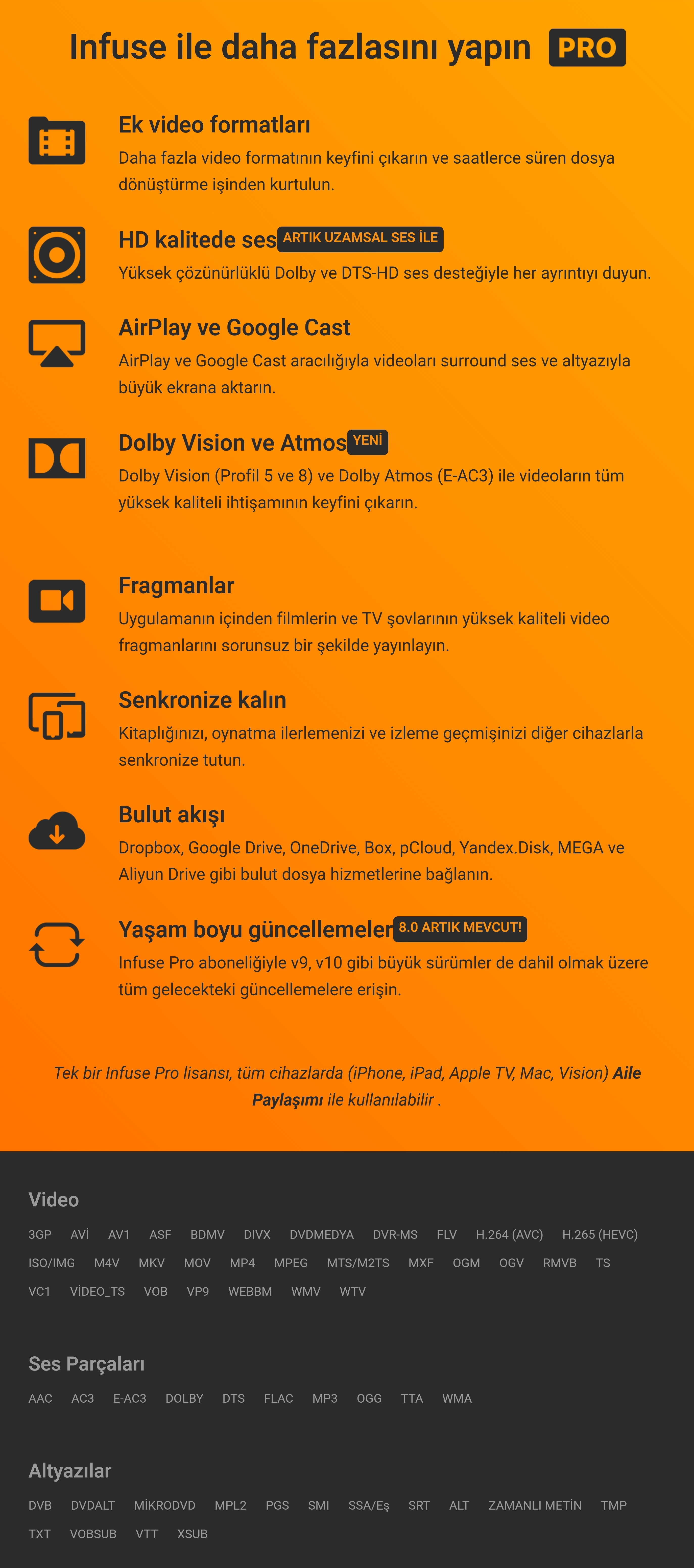

Yeni cihazınız hayırlı olsun. Yaşadığınız sıkıntının kablosuz bağlantı hızı ile ilgisi yoktur. 95 Mbps ile bile oynatabilmesi gerekir. Bende 70 Mbps civarı bir hız ile Nvidia Shield TV Pro 2019 ile 60-70 GB boyutunda Dolby Vision/TrueHD Atmos özellikli dosyayı stream şeklinde olmasına rağmen oynatıyor ama arada takılıyor. Sizin hızınızda rahat oynatması gerekir.
Apple TV ve Infuse tecrübem yok. Araştırıp Infuse'nin desteklediği medyalara baktığımda TrueHD (kayıpsız) Atmos desteğinin olmadığını, E-AC3 (kayıplı) Atmos desteğinin olduğunu ve Dolby Vision profil 5 ve 8 desteğinin olduğunu gördüm. Dolby Vision profil 7 sadece BluRay'lere özgüdür ama bazı medya playerlar profil 8'e çevirerek izlemeyi sağlıyor. Örneğin LG OLED TV'lerin dahili oynatıcısı çevirmezken Nvidia Shield TV Pro 2019'daki Kodi veya Just (Video) Player çevirebiliyor. Çeviremeyen oynatıcılar ise (mesela LG TV dahili oynatıcı veya infuce) medya dosyasını bu sefer HDR olarak açıyor.
Dolby Vision ile ilgili forumda güzel bir sayfa var detaylı bilgi için oraya bakabilirsiniz: https://forum.donanimhaber.com/mesaj/yonlen/154597066
https://firecore.com/infuse
