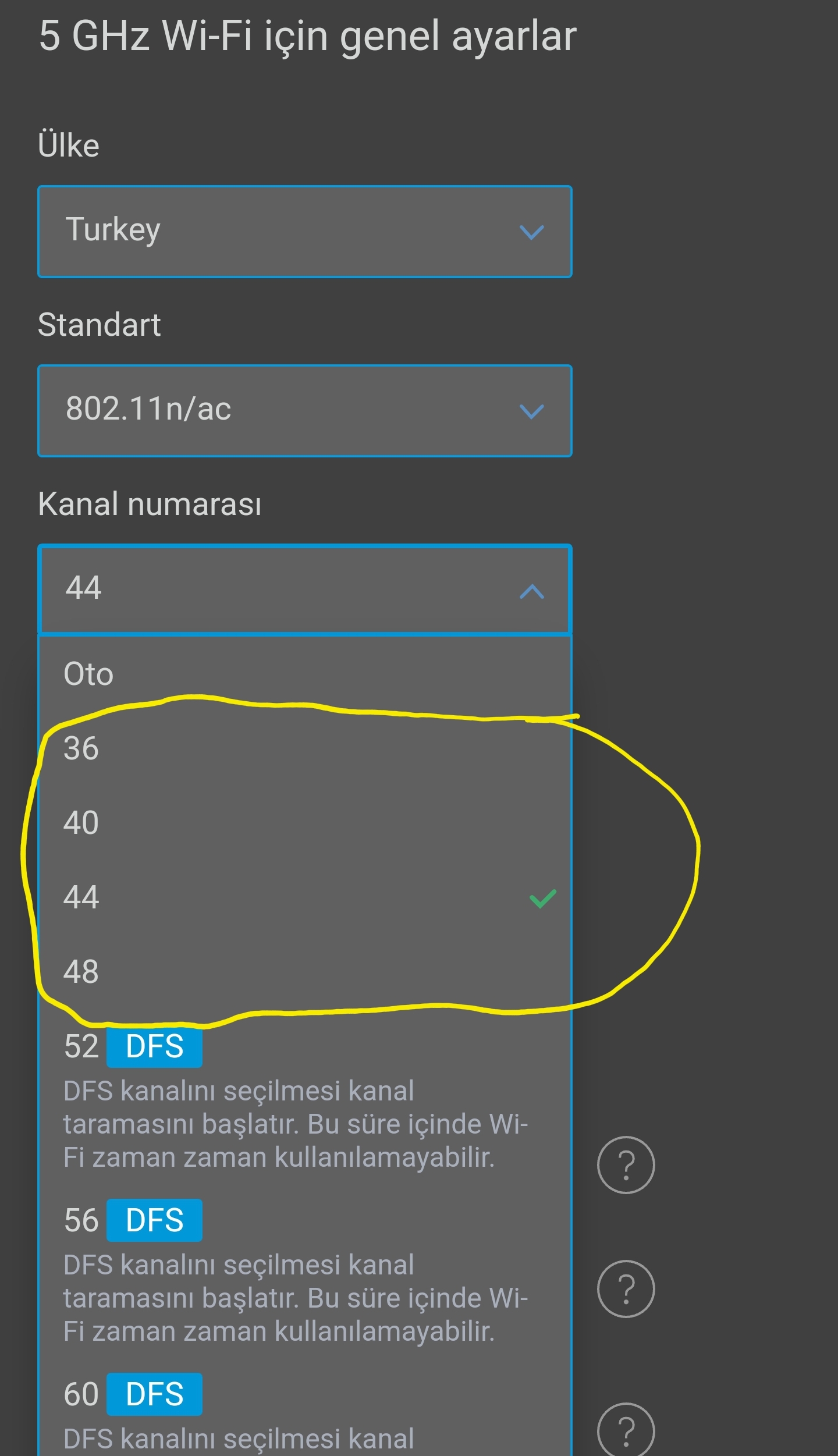

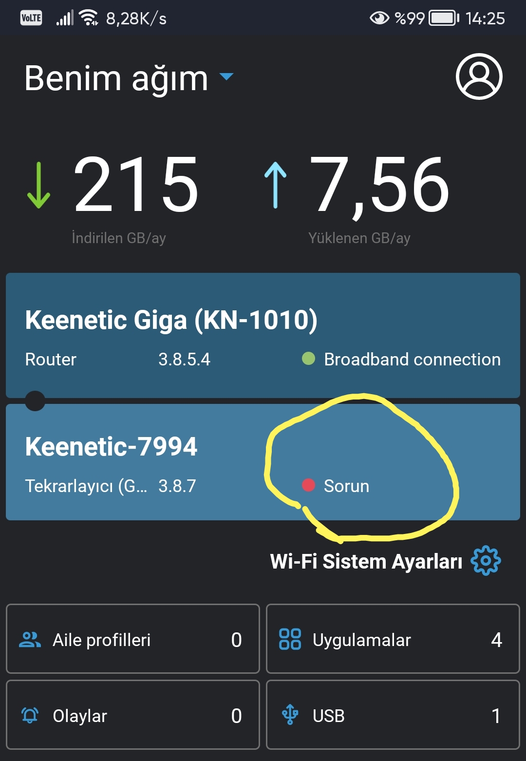

3 yıl
İşe yaramadı hocam. Deliricem en sonunda. Herhalde ayıracağım bandları. Üzdü. Şunu keşke cihazlarla daha konuşabilir hale getirseler muhteşem olurdu kopmadan geçişler. Biraz önce bir arkadaşın videosunda samsung cihazın geri 5 ghz'e geçmeme videosunu izledim. Onun videosunda 2.4den 5 ghze geçerken bile kopma olmuyor. Bende niye kopmaya başladı. Anlam veremiyorum gerçekten.
Bu mesajda bahsedilenler: @KYTECHNGAMING
