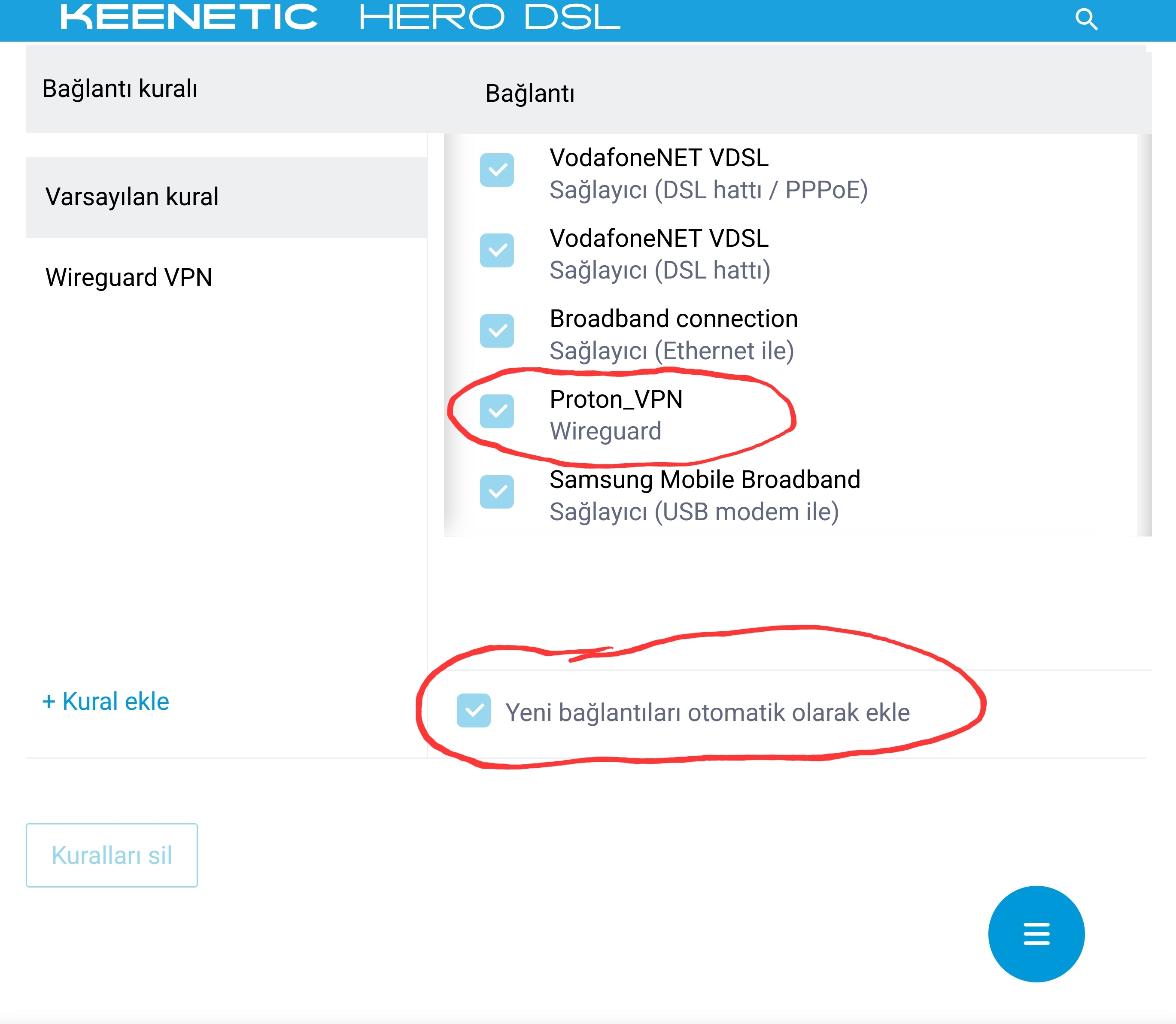

Hero DSL ile 3.8.5 kararlı sürüm kullanıyorum. 3.8.x sürümlerinden beri wireguard bağlantılarım ya hiç bağlanmıyor ya da çok uzun süre bekleyip bağlanıyor.
Bağlanamamayı veya bağlantını uzun sürmesini nasıl tespit ediyorsunuz. Bildirimden mi, bağlantı günlüklerinden mi yoksa bağlanmaya çalıştığınız cihazdan mı?
Kurduğunuz VPN bağlantılarını varsayılan internet bağlantı kuralına atıyor. Yeni bağlantıları otomatik ekle tiki seçili ve tik kaldırılamıyor ve bu bana saçma geliyor.
Mobil uygulama ile kontrolü sağlıyorum, ihtiyaç olduğunda kural değiştirip atadığım cihazda bekletmeden VPN'le sorunsuz çıkış yapıyorum. Çoğu seferde ilgili cihazda whatismyipaddress ile kontrol ettiğimde VPN bağlantısı kurulmuş olduğu teyidini almış oluyorum.
Benim de kafama takılan durduk yere arada VodafoneNET bağlantısı kuruldu, Proton VPN bağlantısı kuruldu gibi bildirimlerin gelmesi. Daha önce daha sık gelirken yeni 3.8.5.4 kararlı sürümünde sanki gelmiyor gibi...
Bu mesajda bahsedilenler: @mcgoktug
3 yıl
O bildirimlerde bir ara sorun vardı. Düzeltildi.
Varsayılan olarak tüm bağlantılar ana Varsalıyan kural içine eklenmekte.
Kendinize özel bağlantı arayüzleri için farklı kural oluşturuluyor.
